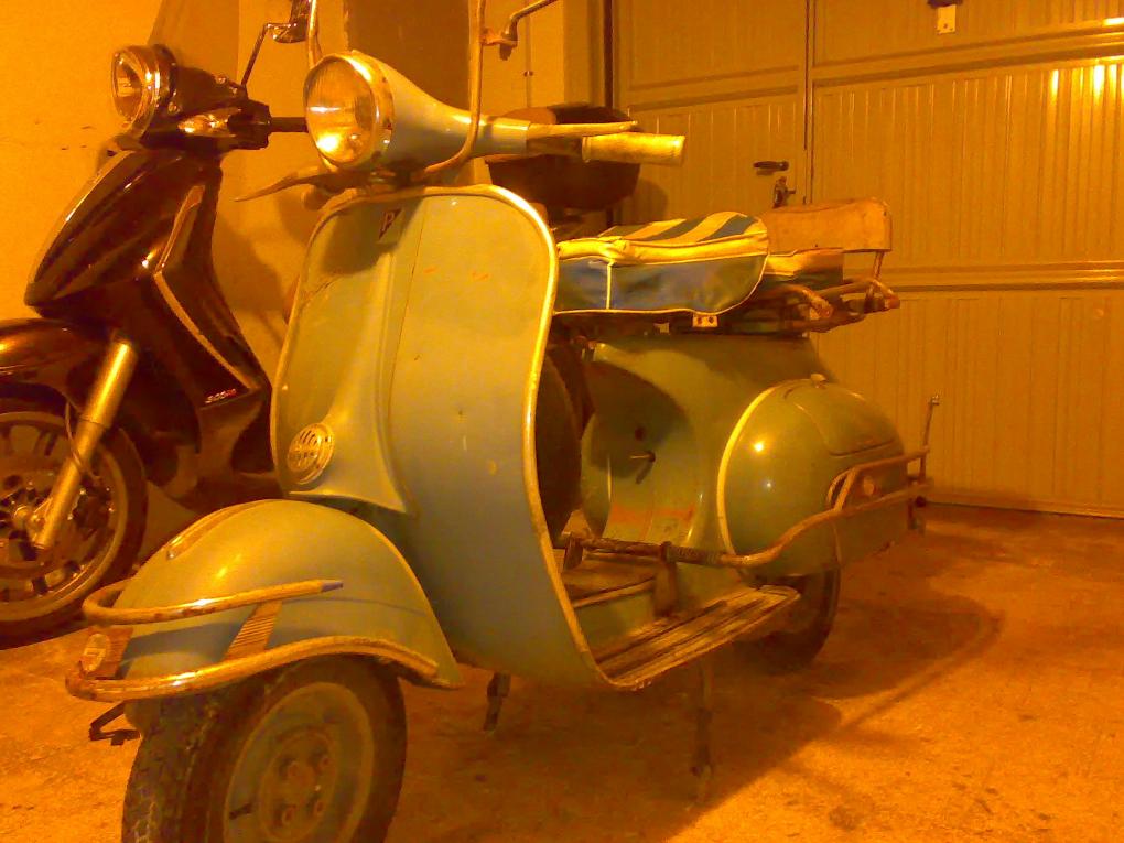

sony Inviato 15 Dicembre 2009 Segnala Inviato 15 Dicembre 2009 Salve a tutti. Ho preso da poco una vbb2t del 1964. Un ottimo conservato che nn restaurerò più di tanto. Nn ha ruggine o altro. La devo solo lavare bene e sistemare 1 pochino. Sto iniziando dal motore, anzi dal carburatore, perchè mette in moto e gira regolrmente, però appena cammino e dò 1 pò di gas, il motore muore e vuole l'aria aperta (quella da azionare quando la mattina faccio la prima accensione). Nn appena tiro l'aria, che in teoria chiude l'aria al motore e crea una miscela più grassa, la vespa si riprende e va benissimo....anche 80 sn riuscito a fare.... Cmq. Ho revisionato tutto il carburatore, e come prevedevo nn ho trovato granchè di sporcizia o altro. Ho cambiato tutte le guarnizioni e richiuso il tutto. Però i problemi restano. E' come se nn avessi fatto niente. A questo punto l edomande. 1) Può essere che tiri aria da qualche parte,malgrado tutte le guarnizioni nuove? 2) può essere che con la verde a differenza della rossa debba cambiare qualche getto, tipo quello del minimo? 3) a tal proposito i getti che to trovato sn questi: max 100. min. 42, emulsionatore be1 e poi 1 altro getto 185 e 1 altro affarino con su 1 numero 7. Sono giusti o devo variarli? 4) la vite carburazione aria era regolata in partenza 1 giro e mezzo, però leggo nei post che deve essere 2 giri e mezzo giusto? Sto sbagliando qualcosa oppure la vespa mi tira a ria dal carter o altro? Era ferma dal 1988 anno in cui il propritario l'aveva demolita.... GRZ a tutti se vorrete aiutarmi a rimetterla in sesto. Saluti Cita
