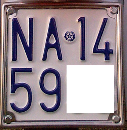

albymatto Inviato 4 Febbraio 2010 Segnala Inviato 4 Febbraio 2010 Che sistema hai usato per verniciare la targa???nel senso cosa e come hai incartato???cosa prima e cosa dopo???bravooo Cita

kiwi76 Inviato 5 Febbraio 2010 Segnala Inviato 5 Febbraio 2010 Che sistema hai usato per verniciare la targa???nel senso cosa e come hai incartato???cosa prima e cosa dopo???bravooo Prendi il nastro maschera largo e copri tutta la targa dopo aver dato il bianco....col cutter tagli i numeri e spruzzi il blu....puoi fare anche vicerversa ma poi coprire il blu ci vogliono molte mani di bianco....io uso colori da modellismo...sono ottimi per la plastica e resistono bene all'esterno.... Cita

derryx Inviato 5 Febbraio 2010 Segnala Inviato 5 Febbraio 2010 Altri sistemi tipo.........Non ne vedo altre di alternative... io per la mia sprin avevo dato prima il bianco di base, poi la tipografia mi ha fatto gli adesivi di ogni carattere della targa (compreso il simbolo della repubblica) di colore blu. Li ho attaccati sulla targa e poi ho dato 3 mani di trasparente. appena possibile vi metto le foto Ciao Raffaele Cita

derryx Inviato 5 Febbraio 2010 Segnala Inviato 5 Febbraio 2010 (modificato) Raffy simile il mio sistema solo che non lascio gli adesivi io...poi vi faccio vedere.....Caro mio Simo i calcoli newtoniani allenano la mente....e poi certo la vacanza farebbe comodo...e non solo a me...hihihihi.......e dillo che sei invidioso della mia borsa...dillo su su... Per vostra curiosità vi allego la foto della mia targa restaurata usando il metodo che ho spiegato nel mio post precedente. Che ne pensate? io penso che sia un ottimo risultato. Ciao Raffaele Modificato 5 Febbraio 2010 da derryx Cita

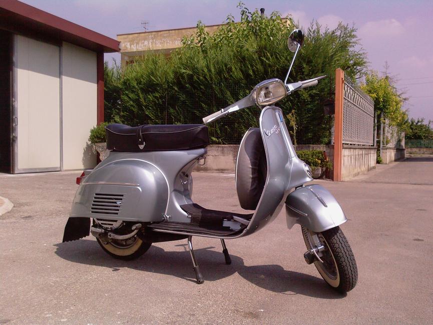

derryx Inviato 5 Febbraio 2010 Segnala Inviato 5 Febbraio 2010 scusa...sprint!!!comunque come ti dicevo ci sono anche 180 rally NA14...primissime serie 68!!! allora alby ti auguro di non incontrarti mai a cavallo della tua rally, perchè se ti incontro ti derubo!! comunque la targa appiartiene alla mia sprint immatricolata il 6 aprile del 68. Dopo la sessione d'esame di febbraio torno a Napoli e te la faccio vedere di persona. Ciao Raffaele Cita

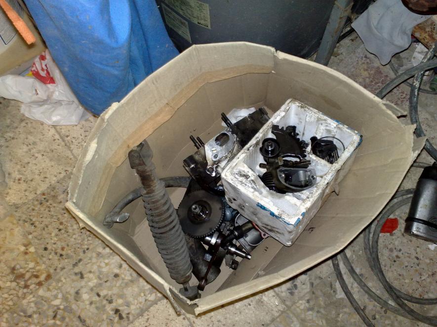

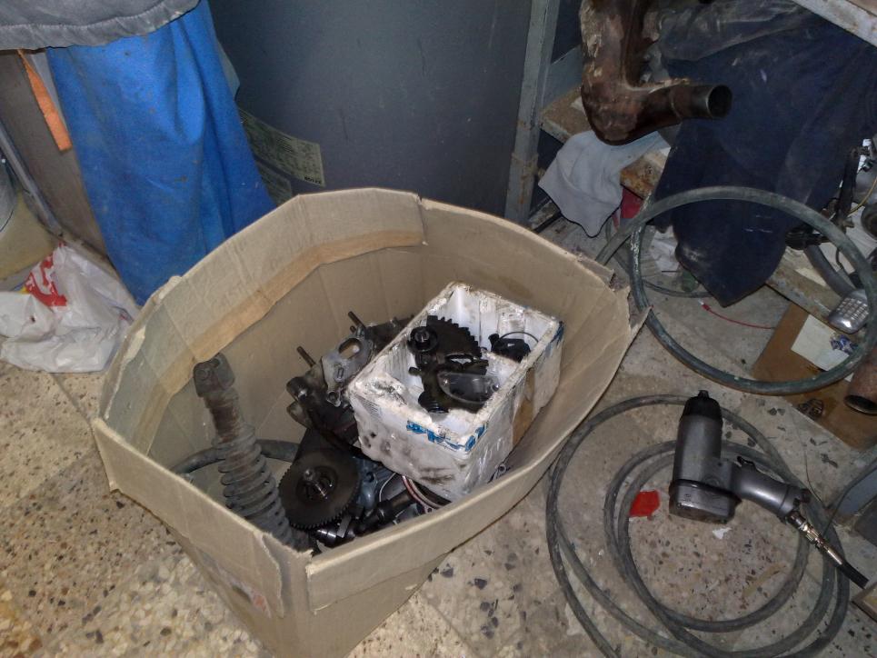

cazzitte Inviato 6 Febbraio 2010 Autore Segnala Inviato 6 Febbraio 2010 motore vivisezionato con meno di un ora 30 minuti domani se ho voglia rimonto ho già tutti i ricambi richiesti per richiuderlo. chi è che sabato prossimo va a Pesaro? Cita

cazzitte Inviato 4 Marzo 2010 Autore Segnala Inviato 4 Marzo 2010 sostituita crociera al cambio revisionato parastrappi e frizione sostituiti cuscinetti di banco con relativi paraolio consiglio vivamente di aprire sempre i parastrappi o sono sfortunato io che trovo sempre qualche molla rotta. Cita
