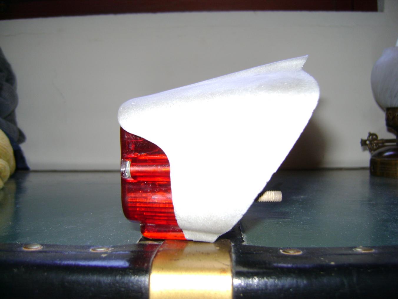

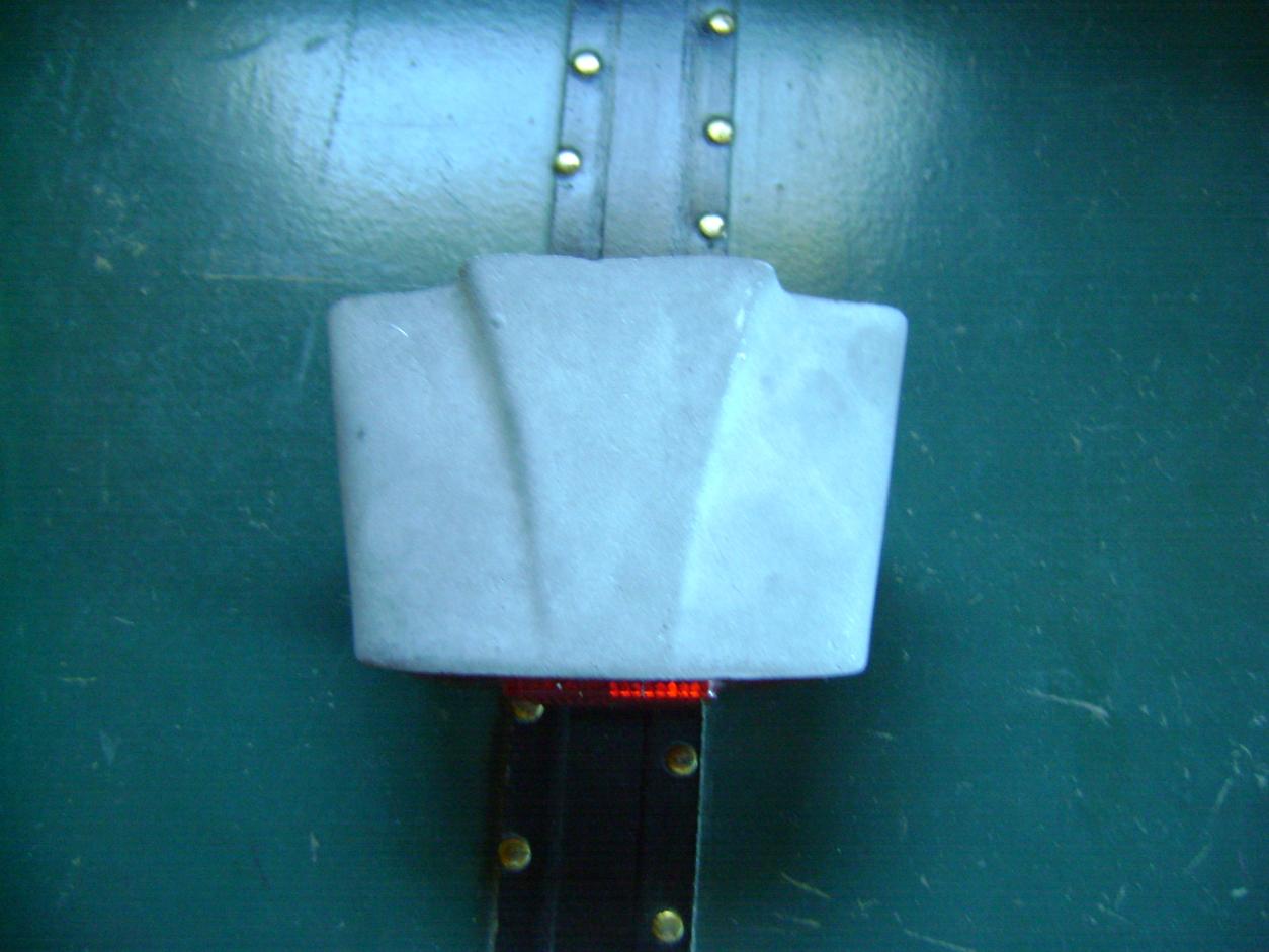

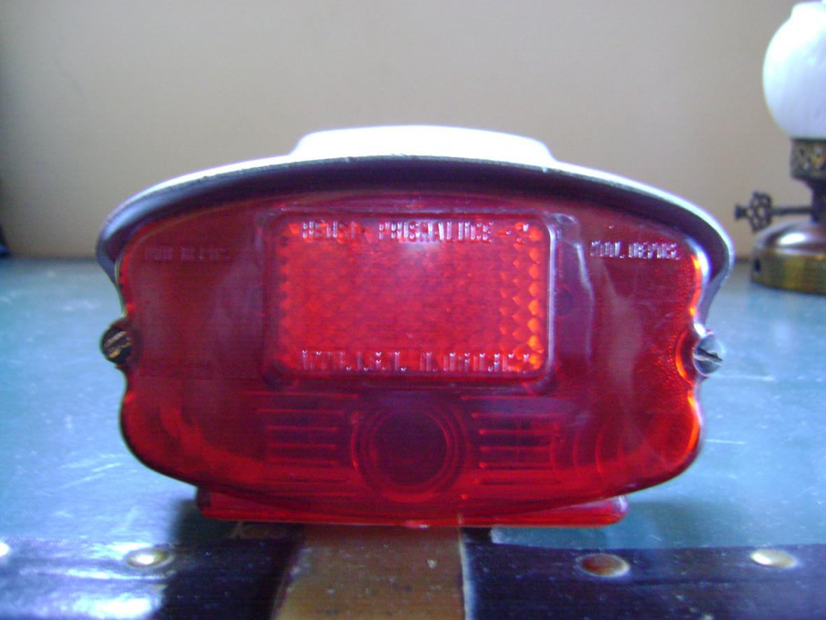

ho una dilemma....
il fanale posteriore della vl3t e uguale alla vl1t??
faccio questa domanda perche quello che era montato sulla mia vespa e diverso e voglio sapere se e originale o no.....
appena posso posto le foto del mio.....

ho una dilemma....
scusa, ma sai leggere gli spaccati?
quelli rossi sono le differenze che caratterizzano la vl3. il fanalino e' lo stesso.
ciao
http://www.scooterhelp.com/manuals/VL3.parts.manual/31.jpg
va bene, ho capito che il fanalino non e il suo.....
se qualcuno di voi ha uno da vendere.........(o da scambiare con sella lambretta li 150)
p.s. sul originale si puo montare lo stop???
ci sono quelli rifatti che hanno lo stop incoporato. da 50 a 70 euro

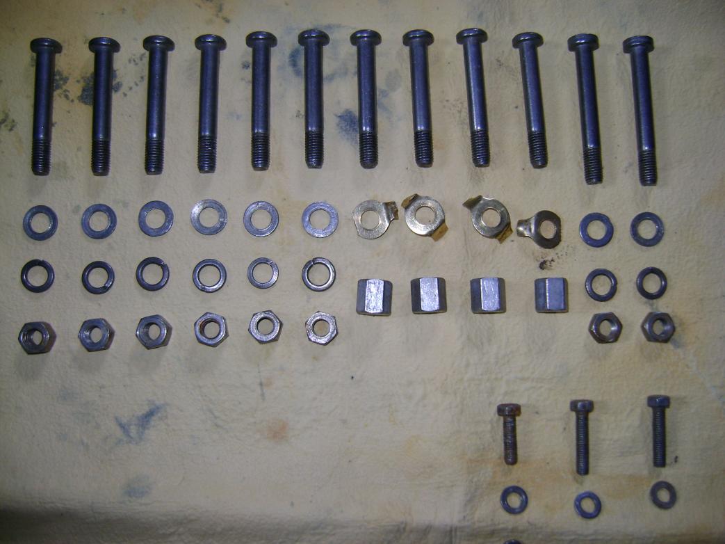

puliti e sgrassati anche la frizione albero motore e ingranaggi cambio:
[ATTACH]39788[/ATTACH]

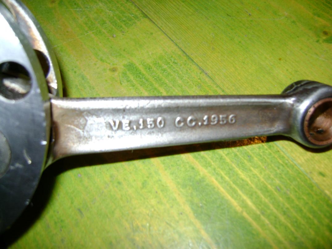

[ATTACH]39789[/ATTACH] biella originale in ghisa!!!!!
