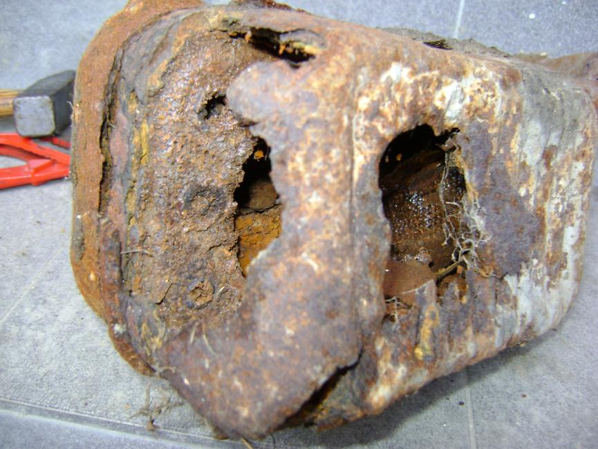

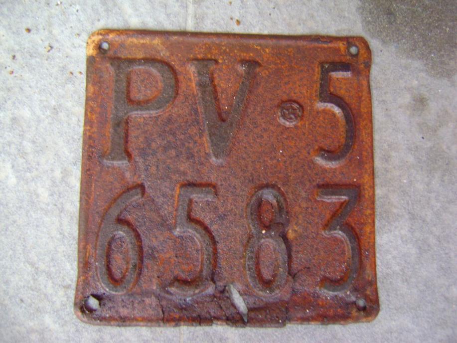

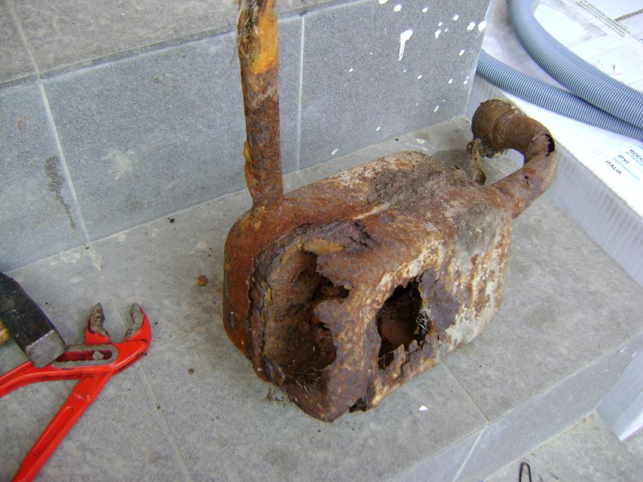

adriano Inviato 27 Febbraio 2010 Autore Segnala Inviato 27 Febbraio 2010 tanto per farvi capire lo stato on cui si trovava il motore: (per un problema hardware del mio comp ho perso tutte le foto de la vespa prima del smontaggio ) [ATTACH]39870[/ATTACH] [ATTACH]39871[/ATTACH] la targa:[ATTACH]39872[/ATTACH] secondo voi: recuperabile????? Cita
eleboronero Inviato 27 Febbraio 2010 Segnala Inviato 27 Febbraio 2010 la marmitta no......eheheheh la targa si. Cita

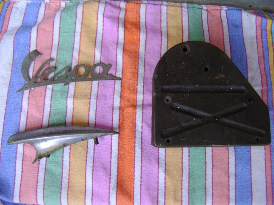

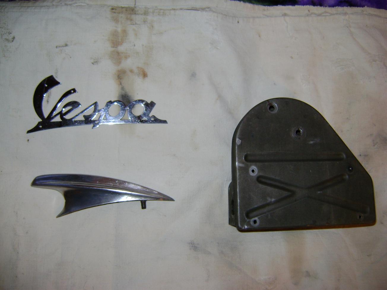

adriano Inviato 1 Marzo 2010 Autore Segnala Inviato 1 Marzo 2010 si prosegue con i lavori di pulizia.......... questo weekend : scritta "vespa", cresta parafango, filtro aria prima :[ATTACH]39916[/ATTACH] dopo : [ATTACH]39917[/ATTACH] la scritta penso che me la tengo cosi sara l'unica cosa che ricorda l'eta della mia nonna Cita
maximilian64 Inviato 1 Marzo 2010 Segnala Inviato 1 Marzo 2010 la ditta che zinca e' in via Oriolo,si chiama GAMMA,la becchi sulle pagine bianche,si i bulloni del ammor. sono zincati bianchi,buon lavoro max Cita

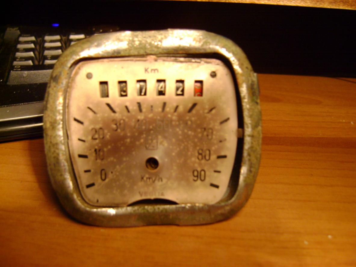

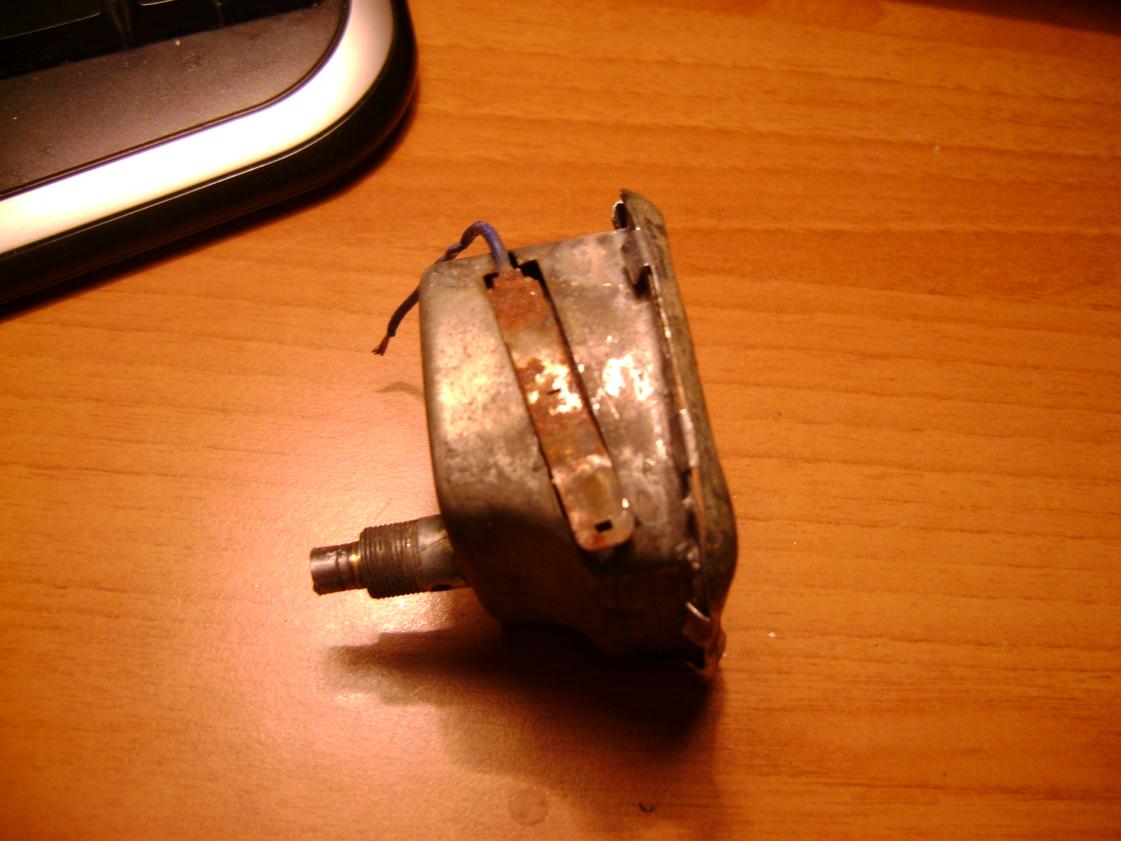

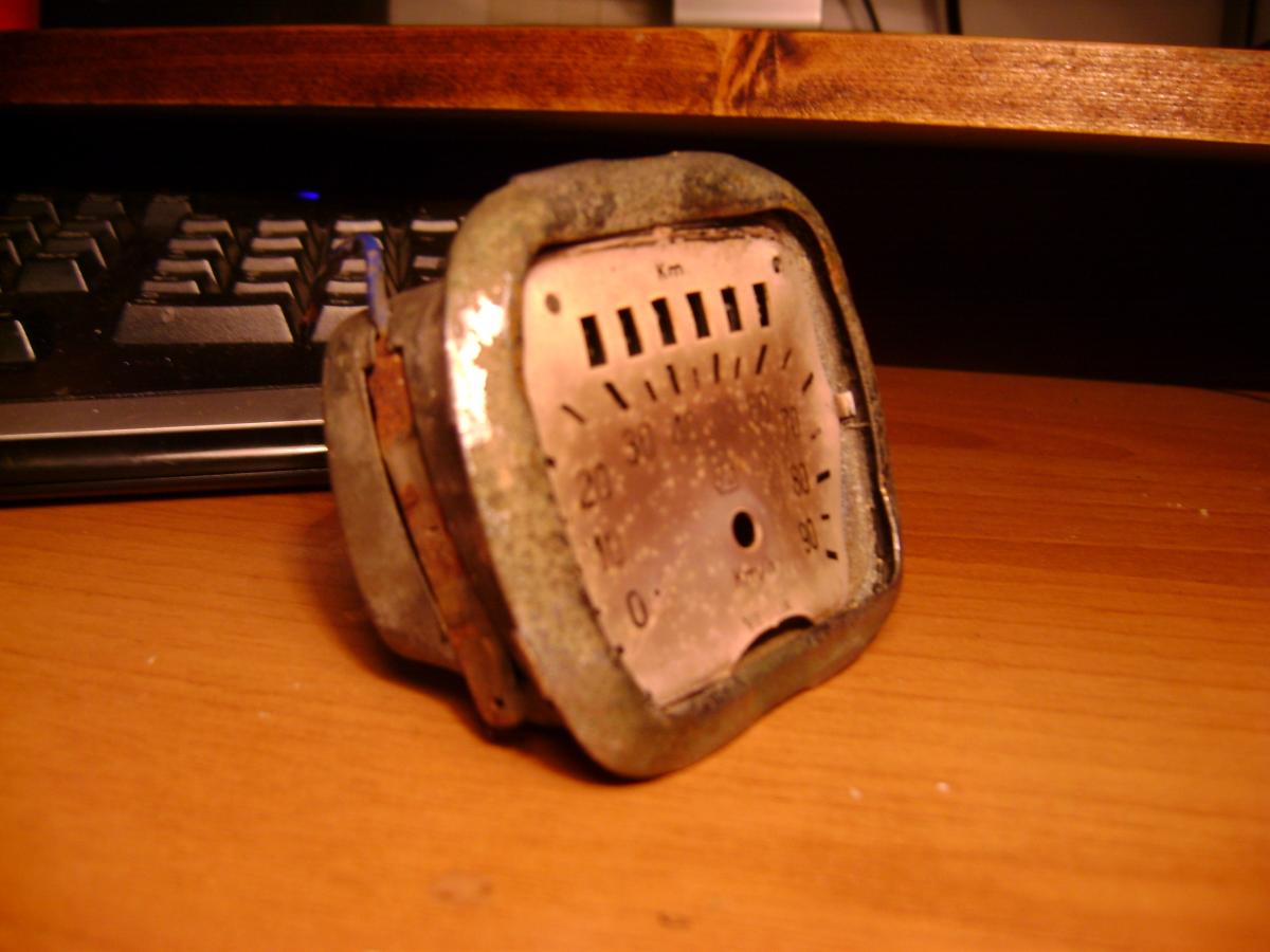

adriano Inviato 3 Marzo 2010 Autore Segnala Inviato 3 Marzo 2010 ecco cosa ha tirato fuori il vecchio proprietario della mia vespa: [ATTACH]39970[/ATTACH] [ATTACH]39971[/ATTACH] [ATTACH]39972[/ATTACH] Cita
adriano Inviato 3 Marzo 2010 Autore Segnala Inviato 3 Marzo 2010 allora: manca la lancetta, il vetro e il alberino che dovrebbe tenere la lancetta pare che e rotto conoscete qualcuno capace di restaurarlo??? lo sfondo si trova da qualche parte??? la cornice le guarnizioni ed il vetro li ho gia trovati da pascoli............ Cita
adriano Inviato 3 Marzo 2010 Autore Segnala Inviato 3 Marzo 2010 _uhm_visto che monta la lampadina penso che e proprio il suo.......... pero non voglio sbagliare........(visto che di vespe aveva 7) questi giorni ha trovato questo e me l'ha dato.................. secondo voi e restaurabile?????????? Cita
maximilian64 Inviato 3 Marzo 2010 Segnala Inviato 3 Marzo 2010 giusto,la vl3 monta la lampadina nel km,anche la mia,e' presente nella tua vespa il raddrizzatore con la batteria? (difficile....pero' nn si sa mai) Cita
adriano Inviato 4 Marzo 2010 Autore Segnala Inviato 4 Marzo 2010 il raddrizzatore non ce l'ho.............. sai dove si trova??? si po usare uno moderno??? Cita
