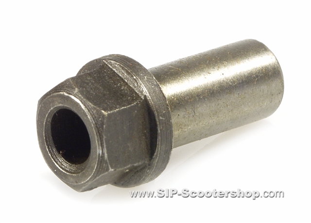

Quello che hai descritto è il dado di serraggio del carburatore che è montato sulle vespe sino alla fine anni 80, dalla Cosa in poi hanno messo perni a brucolo che sostituiscono anche il prigioniero (io preferisco però il vecchio tipo).

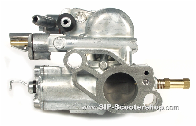

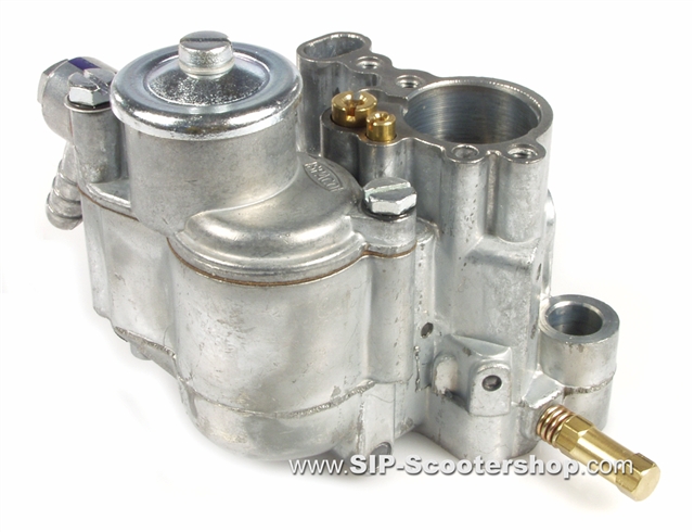

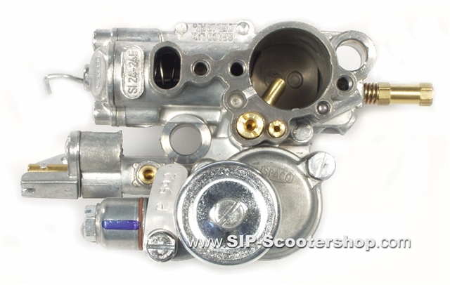

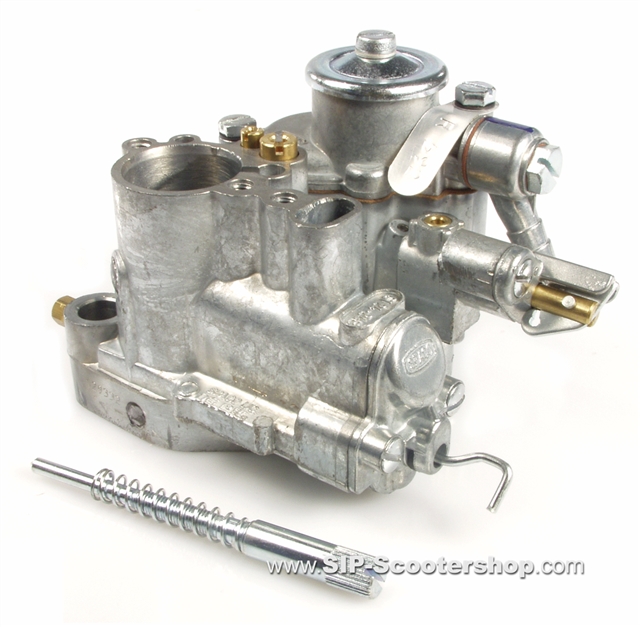

La vite da regolare per smagrire/ingrassare la miscela è quella diametralmente opposta all'attacco del filo gas, se guardi le foto c'è la n. 00006451_003 dove si vede il carburatore da sotto e questa vite che sporge un poco all'interno del condotto del carburatore.
Tieni presente che anche questo ├â┬¿ un carburatore nuova serie, nel tuo non c'├â┬¿ una vite ottonata così lunga con testa esagonale, c'├â┬¿ una vite un p├â┬▓ pi├â┬╣ corta con normale testa per metterci un giravite; cmq la funzione ├â┬¿ la stessa.

Inoltre quella vite raggiungibile anche senza smontare nulla da dietro al volano, che vite è? in pratica è parallela alla terra.
Fuochino fuocherello fuoco
Eheheh, mi ci voleva la foto.
Più che altro mi tradiva la foto che avevo postato io in quanto pensavo che fosse necessario aprire il box dell'aria, invece no è ben visibile anche senza toglere nulla.
