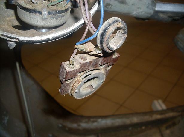

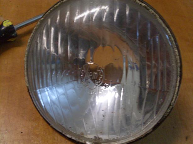

gobbo84 Inviato 29 Maggio 2010 Autore Segnala Inviato 29 Maggio 2010 qualcuno sa dirmi se il fanale anteriore è ad 1 foro o 2 fori? Cita
santolo Inviato 29 Maggio 2010 Segnala Inviato 29 Maggio 2010 qualcuno sa dirmi se il fanale anteriore è ad 1 foro o 2 fori? 2 fori per il fissaggio sotto mediante le 2 viti con borchiette,sopra un'altro foro dove "appoggia" la ghiera con un suo incastro_salti_bellavita Cita
unknown Inviato 29 Maggio 2010 Segnala Inviato 29 Maggio 2010 S.Tolo, gobbo84 intendeva dire se ci vanno una o due lampade quindi se ha uno o due fori.....ne ha due, comunque..... Cita
presco18 Inviato 29 Maggio 2010 Segnala Inviato 29 Maggio 2010 (modificato) Come sempre Cazzitte è preparatissimo e mi ha dato la risposta. Il faro con due fori viene montato dal telaio 0087590, cioè nel 1960, quindi caro gobbo84 la tua è 83590 e va montato il portalampade con la lampada di posizione a siluro, la parabola separata dal vetro, guarnizione e il vetro con la scritta SIEM in basso, come la mia GS. Ciao, se hai bisogno fatti sentire. Modificato 29 Maggio 2010 da presco18 Cita
santolo Inviato 29 Maggio 2010 Segnala Inviato 29 Maggio 2010 S.Tolo, gobbo84 intendeva dire se ci vanno una o due lampadequindi se ha uno o due fori.....ne ha due, comunque..... Cita

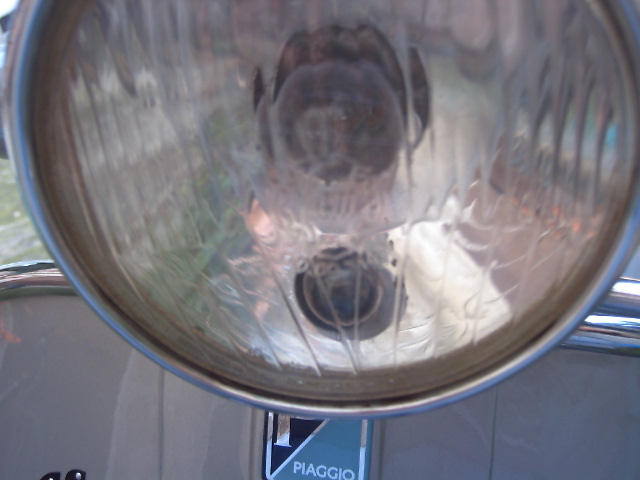

santolo Inviato 3 Giugno 2010 Segnala Inviato 3 Giugno 2010 questo è il faro che ho io. sembra lo stesso della mia vs5 del 61_ok1 Cita
gobbo84 Inviato 3 Giugno 2010 Autore Segnala Inviato 3 Giugno 2010 no il mio e ad un foro ma non sono sicuro che ci vada questo visto che non era montato Cita
tommy.64 Inviato 3 Giugno 2010 Segnala Inviato 3 Giugno 2010 questo è il faro che ho io. Ciaoi a tutti, ho anche io una VS5 del '59... il faro che hai tu è quello giusto... il faro composto da parabola e vetro separati (scritta siem in basso) era montato precedentemente e a partire dal telaio VS5T 47351 è stato abolito. Dal suddetto telaio è stato adottato il faro con parabola e vetro incollati (cod. piaggio 84486) con unico foro per la lampada, esattamente come il tuo (scritta siem al centro). A partire dal telaio VS5T 87590 è stato sostituito con il faro con parabola a due fori (quello postato da santolo). Ps. dati ricavati da catalogo parti di ricambio originale Piaggio per Vespa Gs Vs2/vs5 relativo alle modifiche introdotte durante l'intera produzione. Tommy Cita

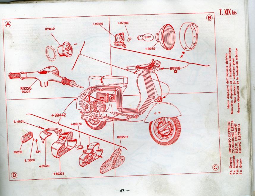

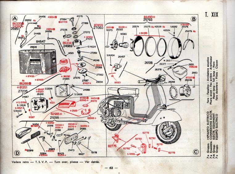

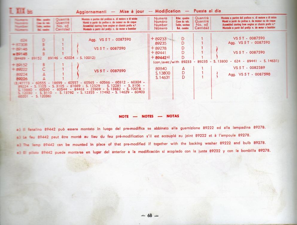

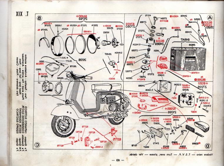

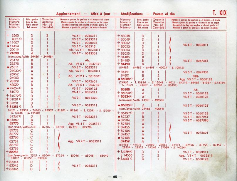

tommy.64 Inviato 7 Giugno 2010 Segnala Inviato 7 Giugno 2010 (modificato) Questa non la sapevo, eppure ho guardato la ristampa degli spaccati Gs, ma no l'ho trovata. Potresti scannerizzare la pagina dove è riportata e inserirla nel post? grazie. a differenza degli spaccati normalmente reperibili in rete, il catalogo ricambi che ho io riporta tutte le modifiche intervenute durante la produzione. Modificato 7 Giugno 2010 da tommy.64 Cita
tommy.64 Inviato 7 Giugno 2010 Segnala Inviato 7 Giugno 2010 riposto il secondo allegato perchè non ho fatto caso che era invertito Cita
tommy.64 Inviato 7 Giugno 2010 Segnala Inviato 7 Giugno 2010 dalle tavole sopra postate è possibile rilevare le modifiche al faro introdotte dal telaio VS5T 47351. Infatti da questo telaio il faro non è più fornito in parti separate ma è un unico ricambio (cod. 84486). Ovviamente è cambiato anche il cerchietto faro, il portalampade (se non ricordo male quello precedente ha gli agganci in verticale). Per comprendere meglio è necessario confrontare anche le tavole relative alla ultima VS5 (per capirci meglio quella con fanale posteriore grande e faro con parabola a due fori) eccole Cita
tommy.64 Inviato 7 Giugno 2010 Segnala Inviato 7 Giugno 2010 confrontando l'ultima tavola è possibile rilevare che dal telaio 87590 è stato indrodotto il faro con due fori, un nuovo portalampade mentre il cerchietto è sempre lo stesso. Non aggiungo altro, penso sia evidente che questo manuale è la bibbia del Gs Vs2/vs5. Tommaso Cita
