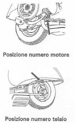

Il numero di motore si trova nella posizione indicata nell'imagine.
Ciao
Raffaele
