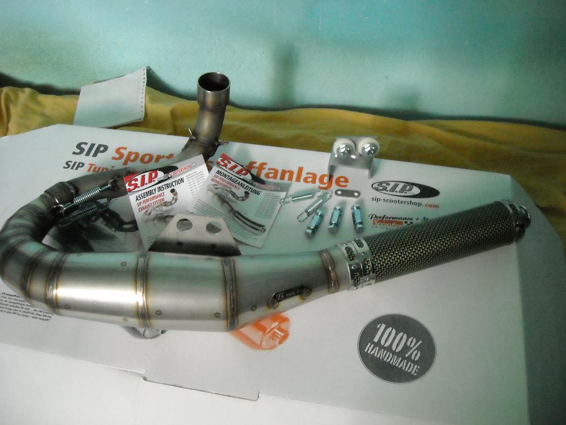

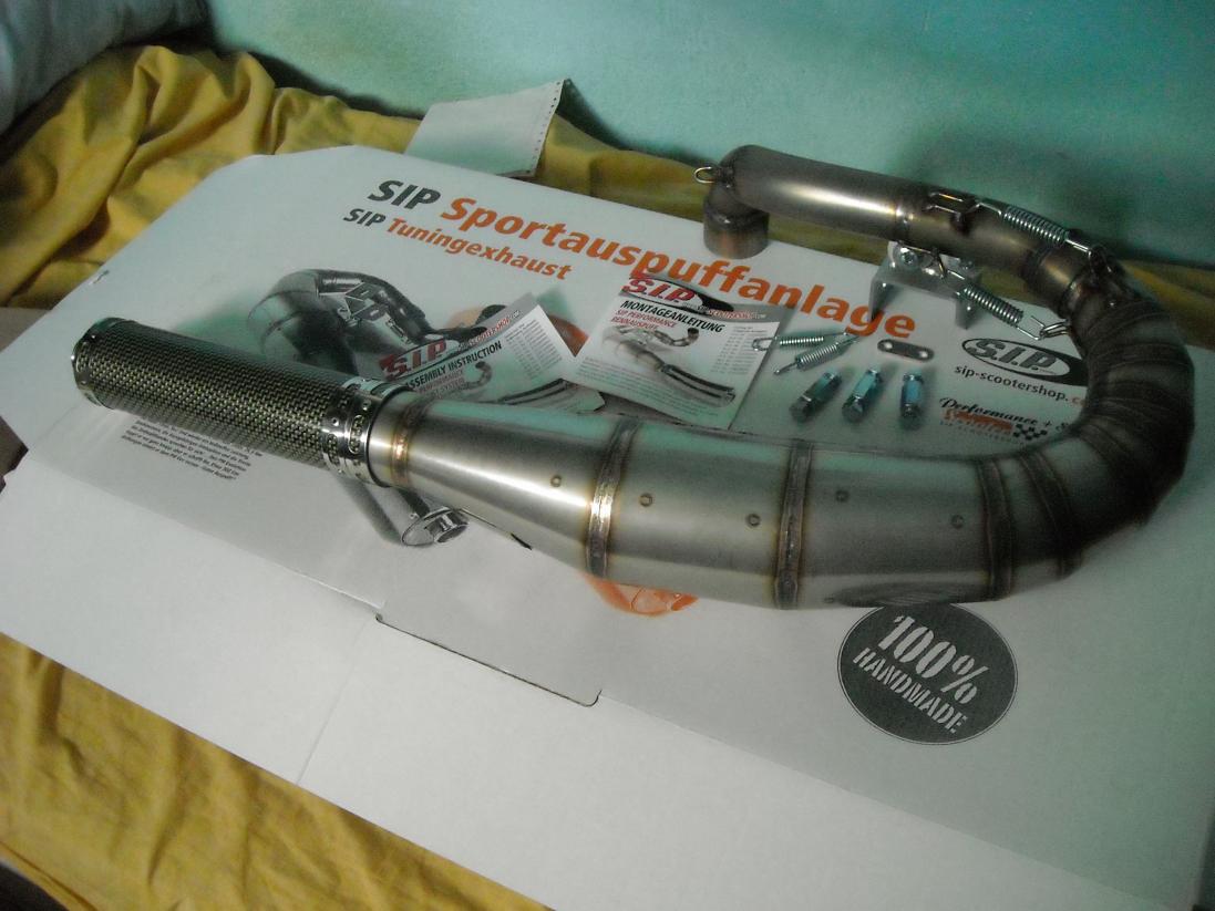

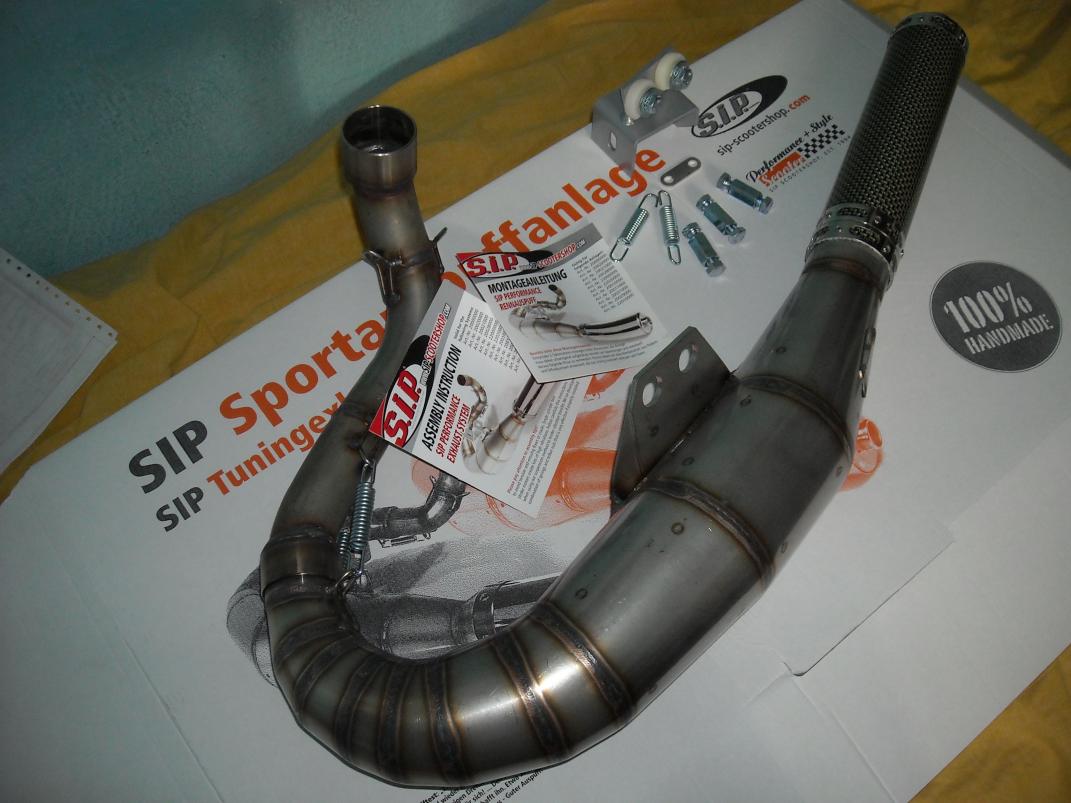

poi io personalmente la monto, ed è una vera bomba!!
non è per nulla delicata, è veramente ben fatta, tutta in acciaio inox compresa la staffa e per quello che costa è un affare!!!
altre espansioni, piu artigianali, sono molto piu delicate, e costano dal doppio in su ....
nota che è una marma di tutta coppia...unita al pinasco 225 in corsa lunga.....devi trainare un carro merci???.....
cmq consigliata !!!!!
da quando la monto è una goduria continua.....

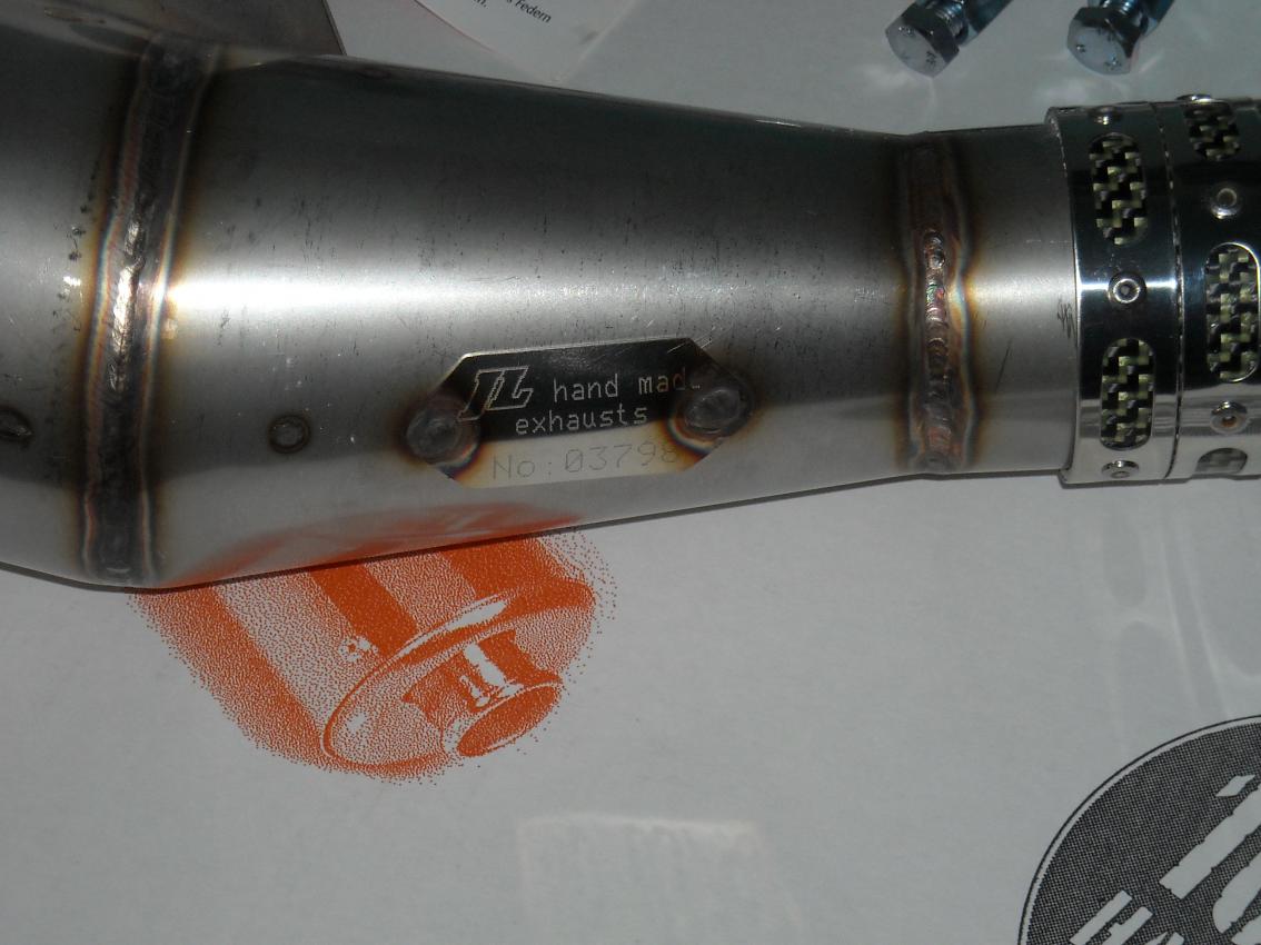

si ma quella è un imitazione della JL sip performance....e mi pare che costi 100-150 euro in meno..
e non penso sia fatta dello stesso materiale, o perlomeno non ha certamente la stessa geometria del polmone che le conferisce la coppia per cui la JL è famosa....
questa che ho io, la si puo montare con la ruota di scorta....devi comprare quella nella foto....
è il nuovo modello per ruota di scorta, le vecchie non potevano montare la ruota di scorta, ma qualcuno c'è riuscito lo stesso....
con questa non ci vuole nessuna modifica, prendi, monti, e non tocca da nessuna parte!!!
neanche ( ovviamente) nella ruota di scorta....
e sentirai che bomba!!
