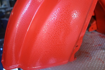

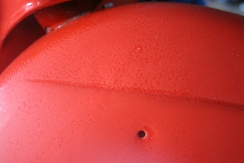

premetto che non si vernciare, mi diverto a farlo.
Di solito faccio piccole verniciature a casa, ho provato una vespetta di poco valore, delle pance con vernica acrilica catalizzata e sono venuti a mio avviso bene.
Faccio il grande salto, decido di verniciare sempre con vernice acrilica una et3, colore rosso arancio, per l'occasione vado in un capannone d aun amico, compressore da 500 litri, doso tutto per bene e inizio la verniciatura conlpa mia solita pistola a bassa pressione, economica ma discreta.
Il risultato è stato pessimo, verniciatura a buccia di arancia e non riesco a capire le motivazioni, ho seguito le giuste proporzioni fra vernice, catalizzatore e diluente, la temperatura non era bassa, colre ect fornito sempre dallo stesso colorificio e comunque di buona qualita, ma il risulatato è stato orrendo.
Avete qualche spiegazione?
Io sto cercando adesso di rimediare con carta all'acqua del 1500 e poi pasta abrasiva, mi pare che con olio di gomito stai uscendoa che in modo dicreto ma è un lavoraccio
Grazie

Le cause sono tante, mi viene anche il dubbio, visto che non veniva usati il compressire da un po di tempo che possa essere sttaa la condensa.
E' possibile?

No,la condensa causa altri tipi di problemi,ma di sicuro non centra con la buccia.
quello che ti ho scritto sopra è preso da un manuale tecnico,per cui le cause sono daricercare solo ed esclusivamente nelle descrizioni sopra.
Da quello che vedo in foto,la buccia è tanta e può essere indice di vernice poco diluita e di un catalizzatore troppo rapido per la temperatura d'esercizio che a fatto si che la vernice non abbia avuto il tempo di stendersi, oltre ad una pressione di spruzzatura molto bassa._ok1
ok perfetto almeno un dubio me lo sono tolto, pensandoci bene la vernice l'ho presa qualche mese fa per cui magari mi hann dato un catalizzatore rapido in quanto faceva piu freddo
Modificato da feba
si la vespa era montata, ho solo tolto il motore, quando ho verniciato non mi è mai scuccesso, al limire qualche goccia ma non altro.
Domani provo a parlare con chi mi ha venduto la vernice
