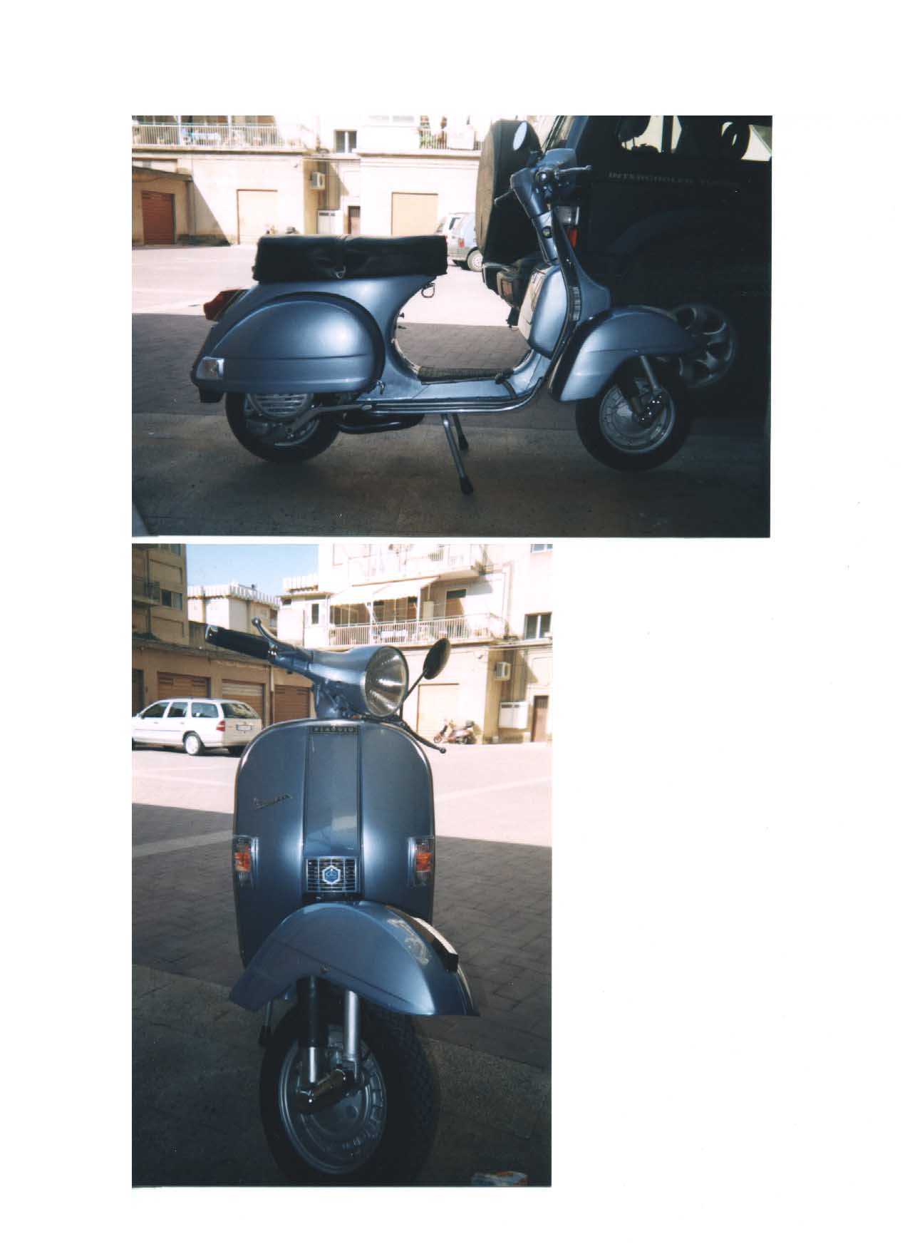

ILCALATINO1 Inviato 28 Ottobre 2004 Segnala Inviato 28 Ottobre 2004 Salve a tutti . Dopo aver restaurato il mio p125x del 1980 vorrei iscriverlo al registro FMI ,ma prima di fare le foto e di spedirle vorrei essere sicuro di non sbagliare . il px l'ho verniciato azzurro fjord metallizzato (preso dal catalogo Piaggio)e ho montato alcune cose del px nuovo .Secondo voi va bene così ? Grazie ciao dal calatino Cita
GiPiRat Inviato 28 Ottobre 2004 Segnala Inviato 28 Ottobre 2004 No, non va bene. Se vuoi passare l'esame per l'iscrizione al R.S. FMI con certezza, devi togliere: frecce trasparenti, manopole con terminale cromato, biscotto del braccio oscillante dell'ammortizzatore cromato, cresta sul parafango cromata, e rimettere gli originali. La scritta Vespa sullo scudo la devi togliere. Almeno, queste sono le cose che ho individuato io con un'esame superficiale. Ciao, Gino Cita
guabix Inviato 28 Ottobre 2004 Segnala Inviato 28 Ottobre 2004 No, non va bene. Se vuoi passare l'esame per l'iscrizione al R.S. FMI con certezza, devi togliere: frecce trasparenti, manopole con terminale cromato, biscotto del braccio oscillante dell'ammortizzatore cromato, cresta sul parafango cromata, e rimettere gli originali. La scritta Vespa sullo scudo la devi togliere. Almeno, queste sono le cose che ho individuato io con un'esame superficiale.Ciao, Gino Tutto giusto , secondo me la scritta Vespa sullo scudo non e' da togliere , ma da sostituire con quella rettangolare . Eppoi fai le foto in piena luce e su sfondo neutro ( un muro bianco , o un lenzuolo teso ) . Ciao GUABIX Cita

ILCALATINO1 Inviato 30 Ottobre 2004 Autore Segnala Inviato 30 Ottobre 2004 GRAZIE PER I VOSTRI CONSIGLI . Vi farò sapere. domanda MA il colore deve essere dell'annata della vespa? Cita
GiPiRat Inviato 30 Ottobre 2004 Segnala Inviato 30 Ottobre 2004 GRAZIE PER I VOSTRI CONSIGLI .Vi far├â┬▓ sapere. domanda MA il colore deve essere dell'annata della vespa? Tecnicamente sì, ma l'importante ├â┬¿ che sia un colore di quel modello. Insomma, non puoi usare un colore del PX del 2000 per uno del 1985, ma puoi usare un colore del 1984. Ciao, Gino Cita
