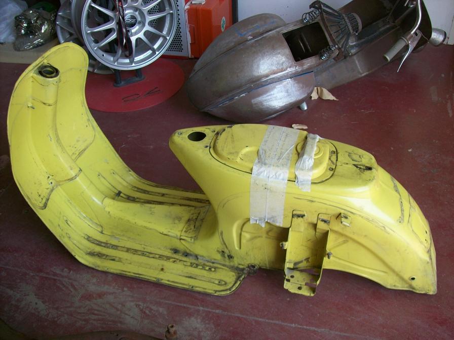

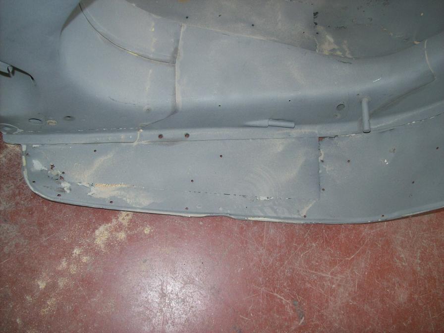

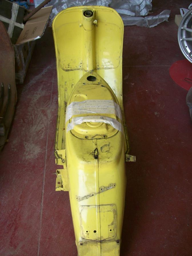

simonegsx Inviato 28 Agosto 2010 Segnala Inviato 28 Agosto 2010 Eccoci quà con una nuova amica da riportare in vita, Appena arrivata non sembrava avere grossi problemi,ma sotto la vernice si nascondevano i danni!! Cita

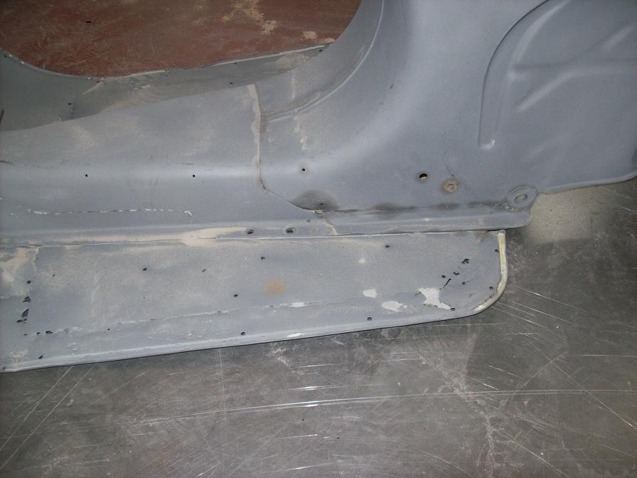

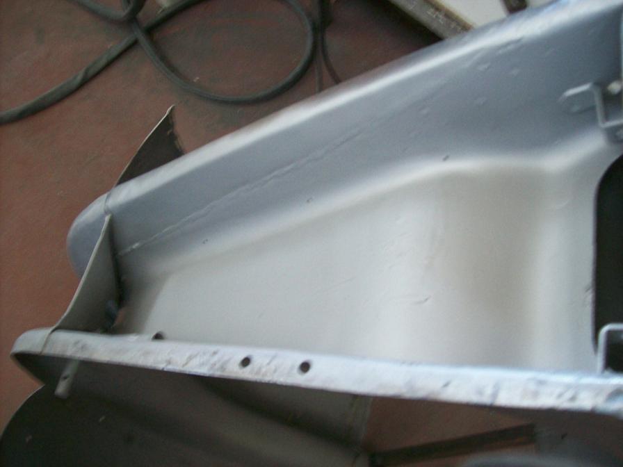

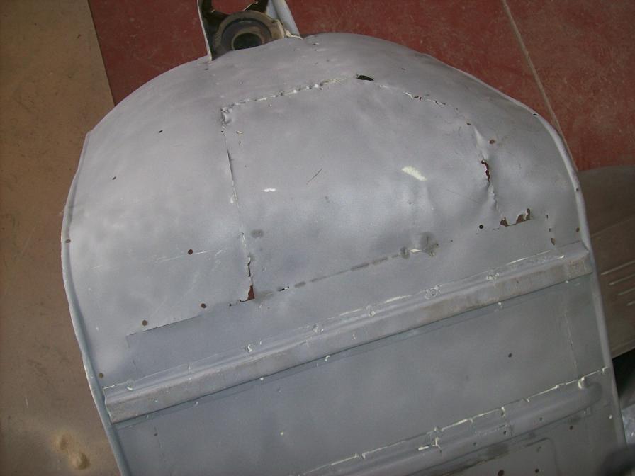

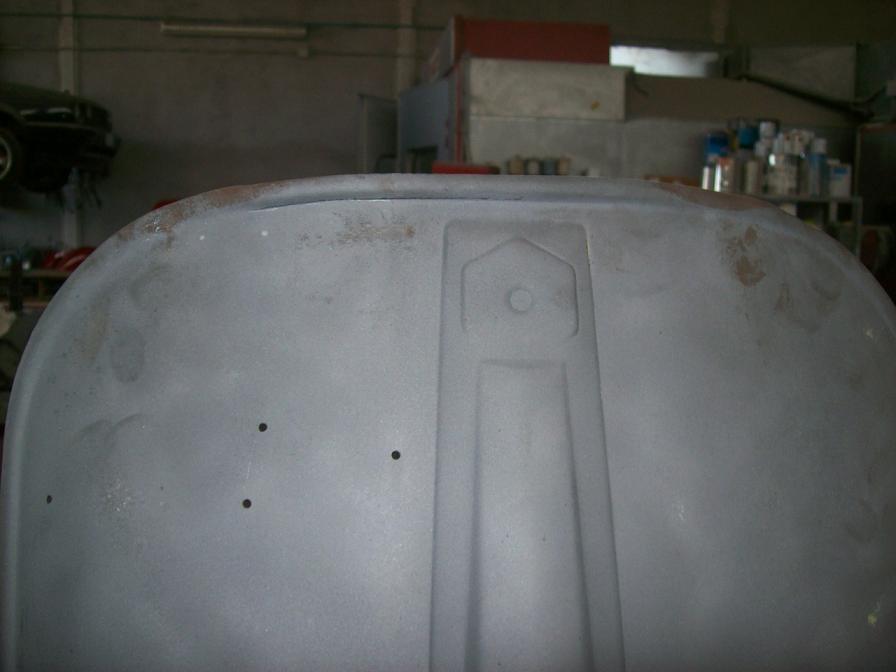

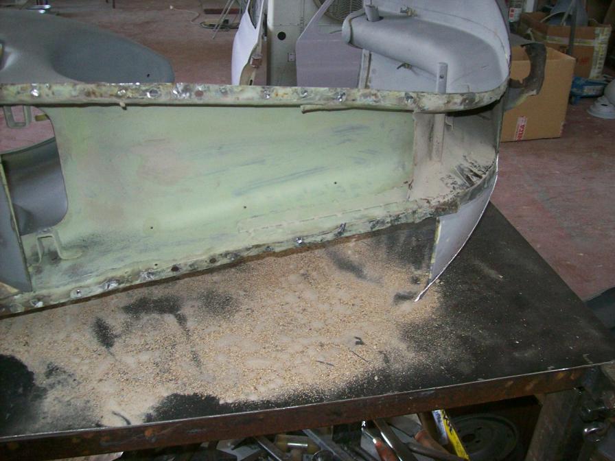

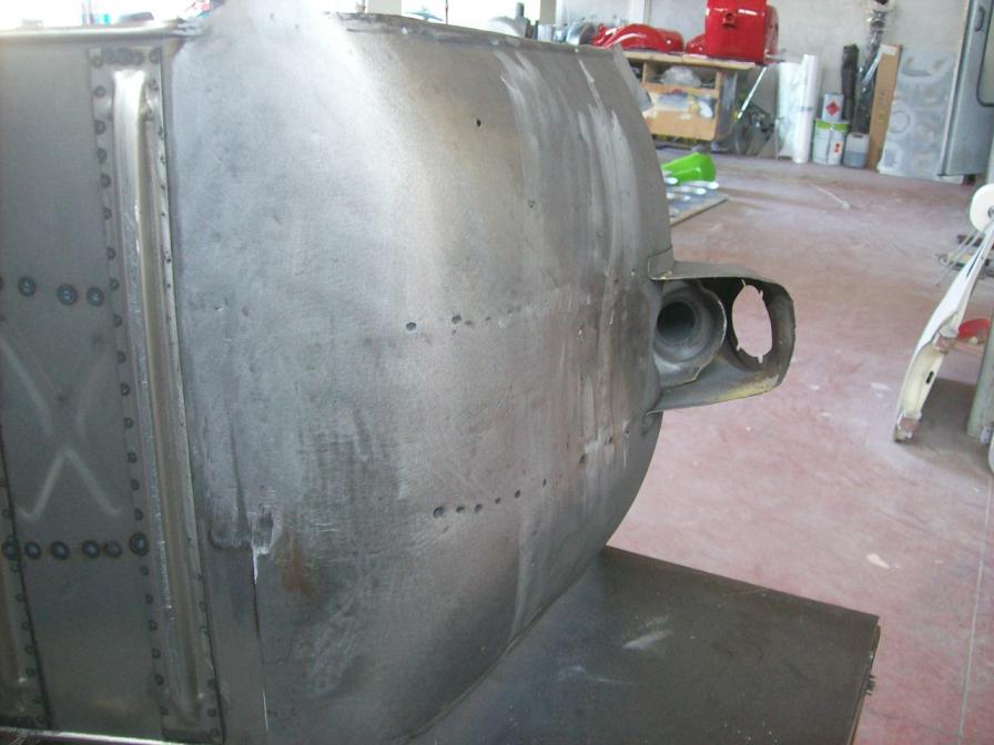

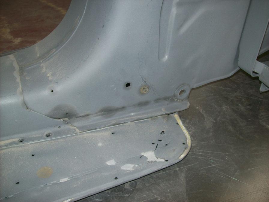

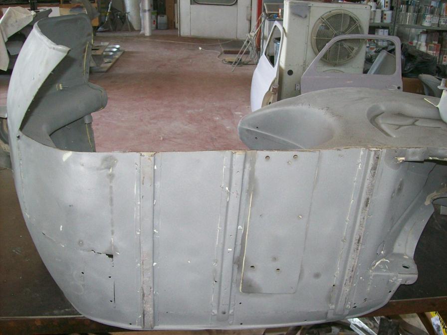

simonegsx Inviato 28 Agosto 2010 Autore Segnala Inviato 28 Agosto 2010 Purtroppo è stata oggetto di interventi precedenti poco ortodossi. eccola appena uscita dalla sabbiatura. senza tante descrizioni potete vedere da soli le condizioni in cui versava. .JPG.e615c5057335876258f613aad5d47ebc.JPG" class="ipsAttachLink ipsAttachLink_image"> .JPG.4aba59fd26f37d671bf1b651c014cf0d.JPG" class="ipsAttachLink ipsAttachLink_image"> .JPG.4aba59fd26f37d671bf1b651c014cf0d.JPG" rel="external nofollow"> .JPG.4aba59fd26f37d671bf1b651c014cf0d.JPG" rel="external nofollow"> .JPG.4aba59fd26f37d671bf1b651c014cf0d.JPG" rel="external nofollow"> .JPG.4aba59fd26f37d671bf1b651c014cf0d.JPG" rel=""> .JPG.4aba59fd26f37d671bf1b651c014cf0d.JPG" rel=""> Cita

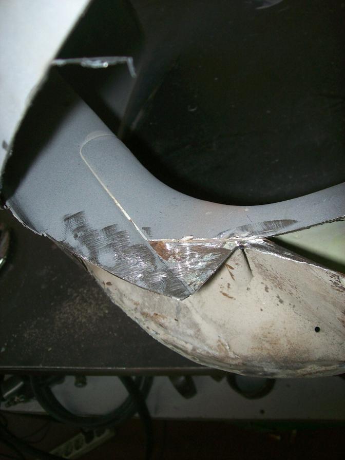

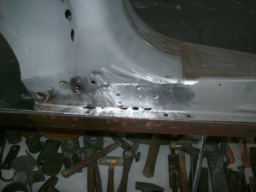

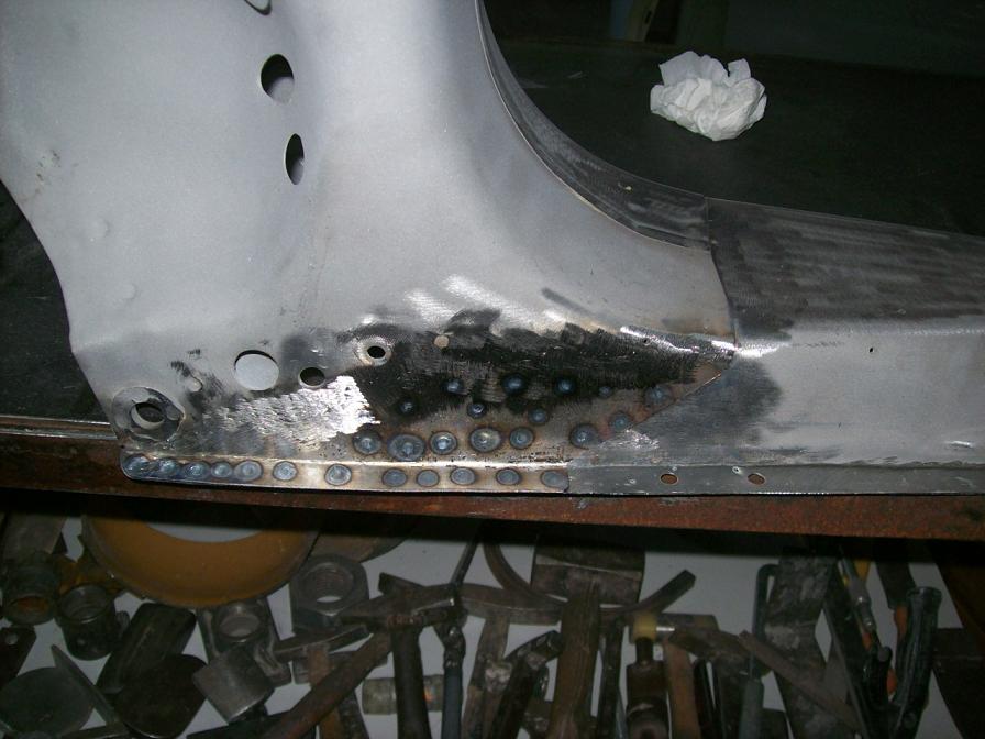

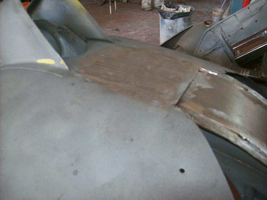

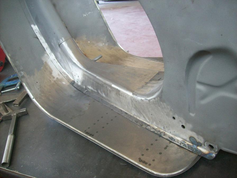

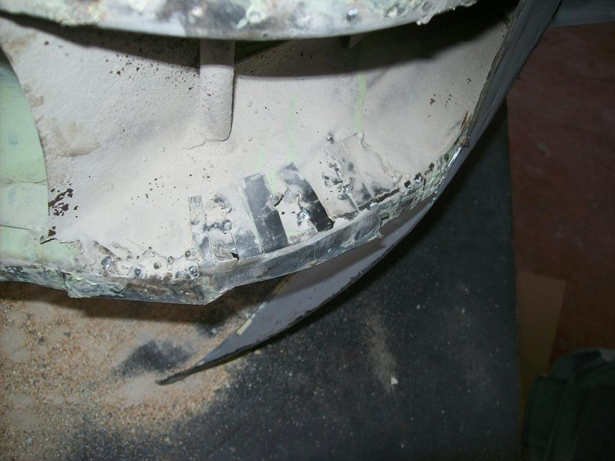

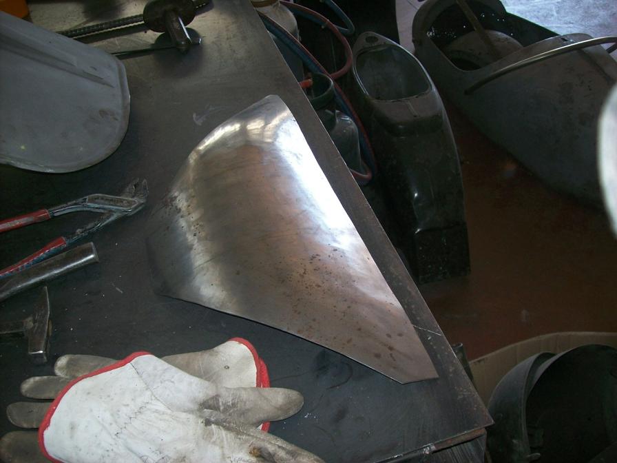

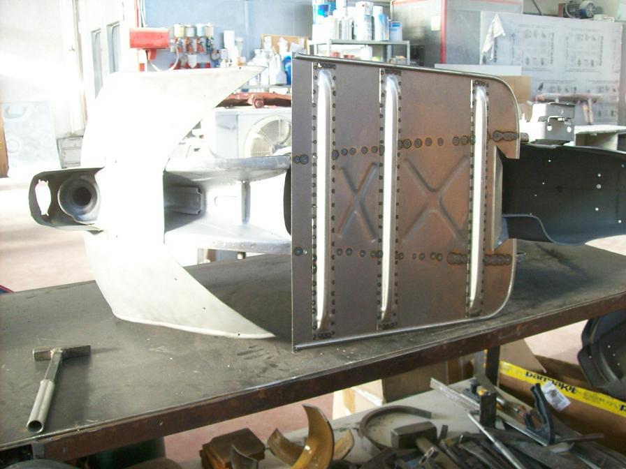

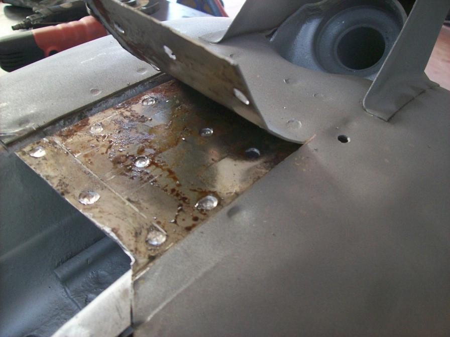

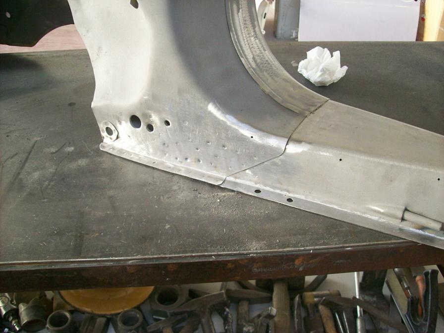

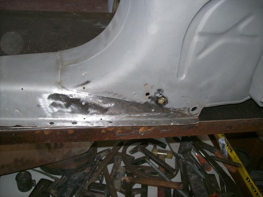

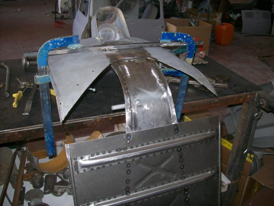

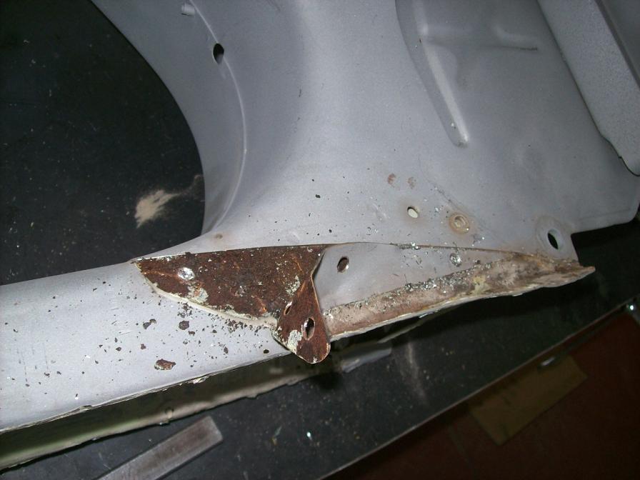

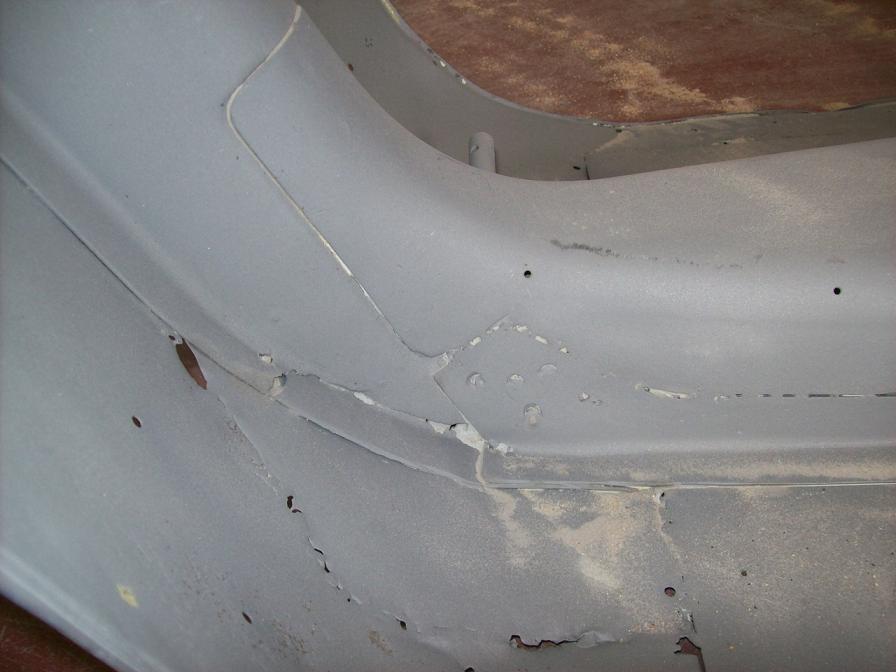

simonegsx Inviato 28 Agosto 2010 Autore Segnala Inviato 28 Agosto 2010 (modificato) Ok ,l'intervento comincia e ci apprestiamo a "ripulire" tutte le parti posticce cercando di riportare il telaio a parti di lamiera vergini e sane. Dopo questo si ricostruisce da prima la parte terminale del canotto dove poi andra a sovrapporsi il tunnel . .JPG.63308f2fe7f9ab79707c478e28650cb0.JPG" class="ipsAttachLink ipsAttachLink_image"> .JPG.97f590fa2767d37155ae9c3b64a0a59a.JPG" class="ipsAttachLink ipsAttachLink_image"> .JPG.97f590fa2767d37155ae9c3b64a0a59a.JPG" rel="external nofollow"> .JPG.97f590fa2767d37155ae9c3b64a0a59a.JPG" rel="external nofollow"> .JPG.97f590fa2767d37155ae9c3b64a0a59a.JPG" rel="external nofollow"> .JPG.97f590fa2767d37155ae9c3b64a0a59a.JPG" rel=""> .JPG.97f590fa2767d37155ae9c3b64a0a59a.JPG" rel=""> Modificato 31 Agosto 2010 da simonegsx Cita

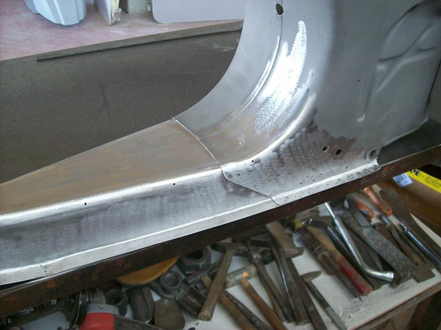

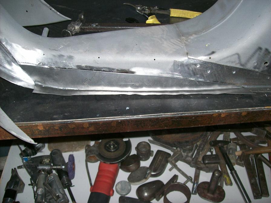

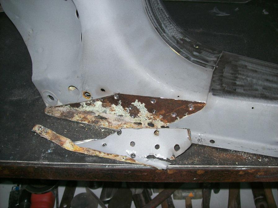

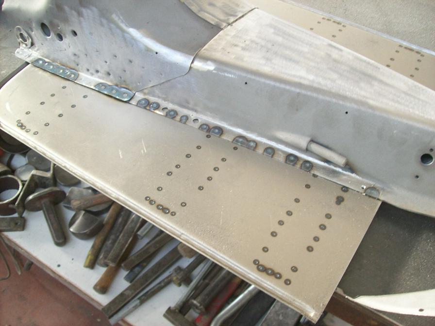

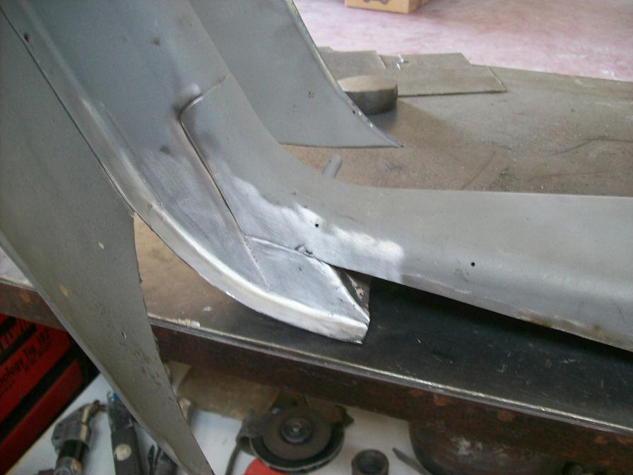

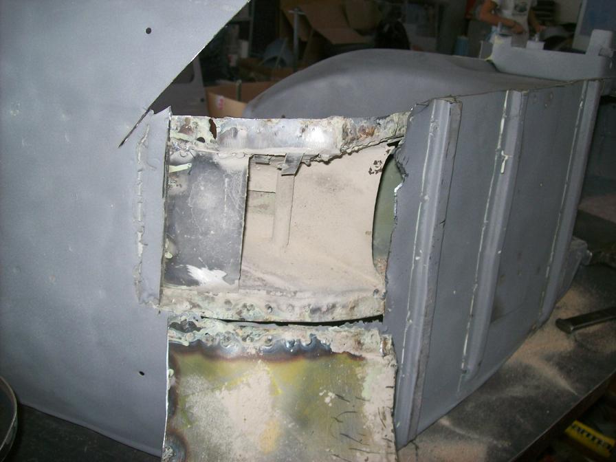

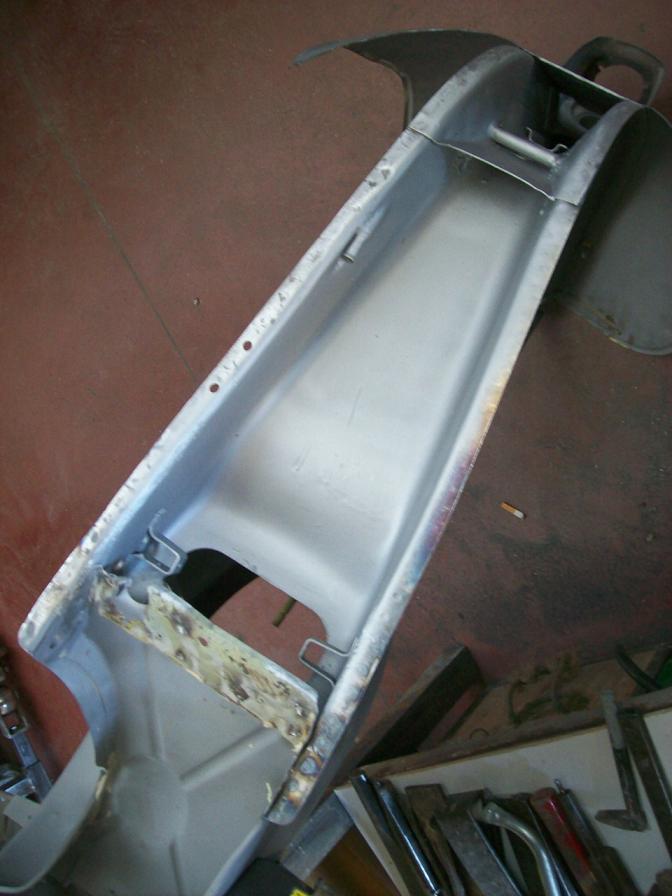

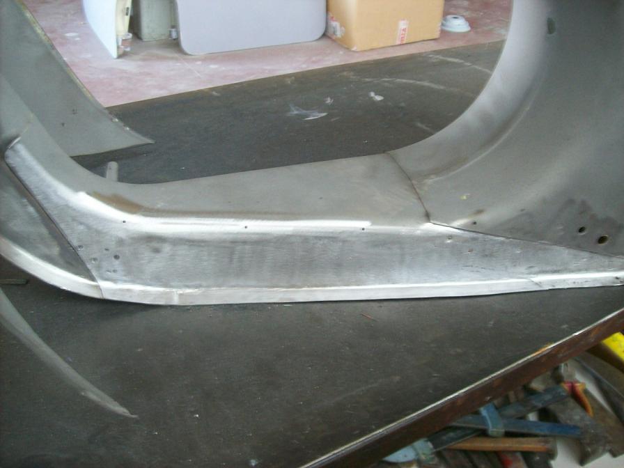

simonegsx Inviato 28 Agosto 2010 Autore Segnala Inviato 28 Agosto 2010 Si ricostruisce la parte marcia del tunnel senza necessariamente dover prendere il pezzo da un altro telaio(mica sempre ci sono telai per recupero lamierati!!! Ora ricomincia a prendere forma!!! Cita

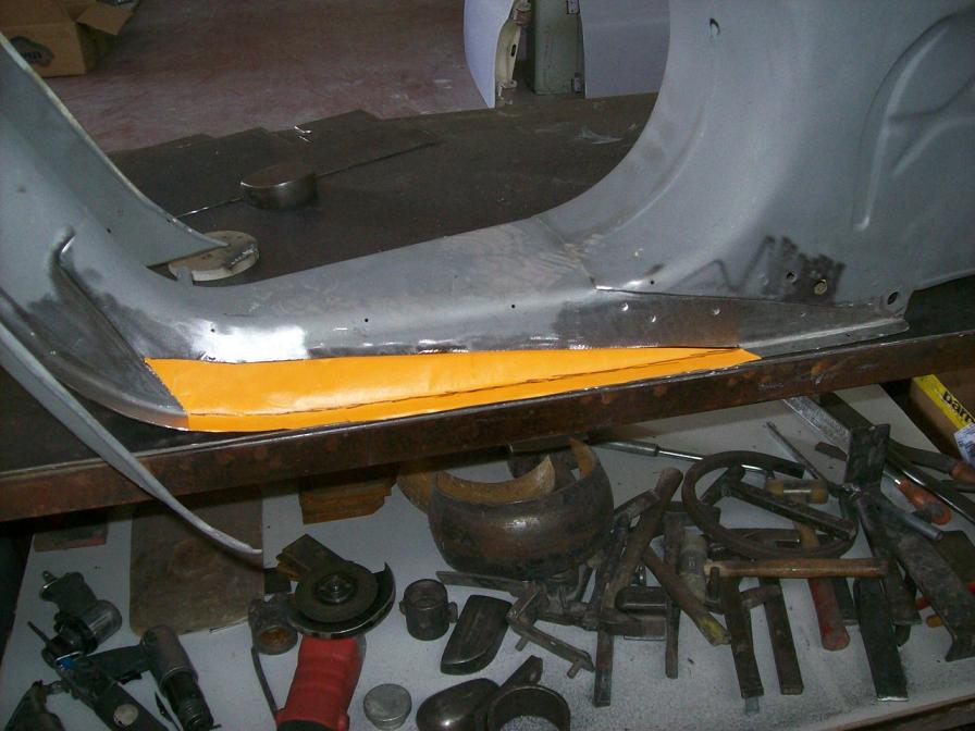

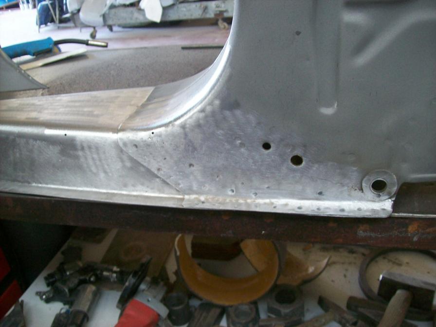

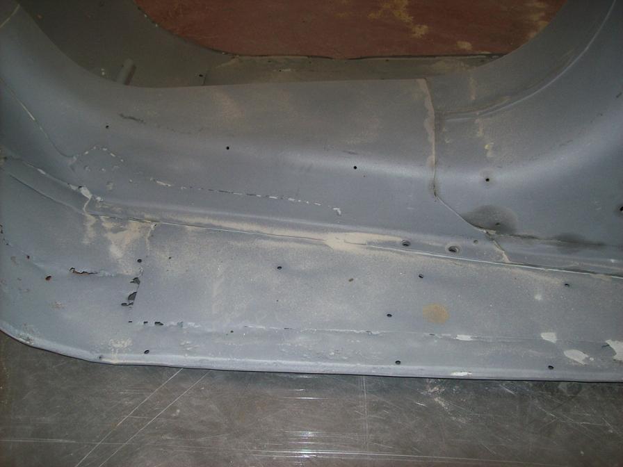

simonegsx Inviato 28 Agosto 2010 Autore Segnala Inviato 28 Agosto 2010 Stessa sorte alla parte opposta e pulizia tunnel Cita

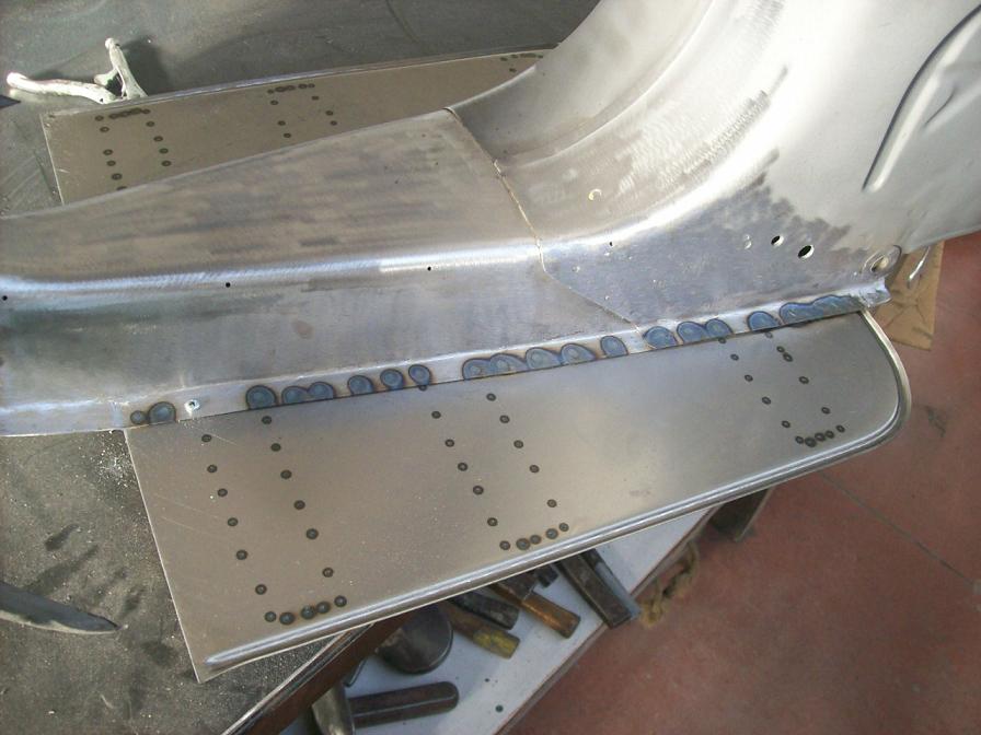

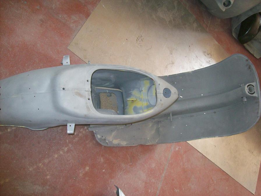

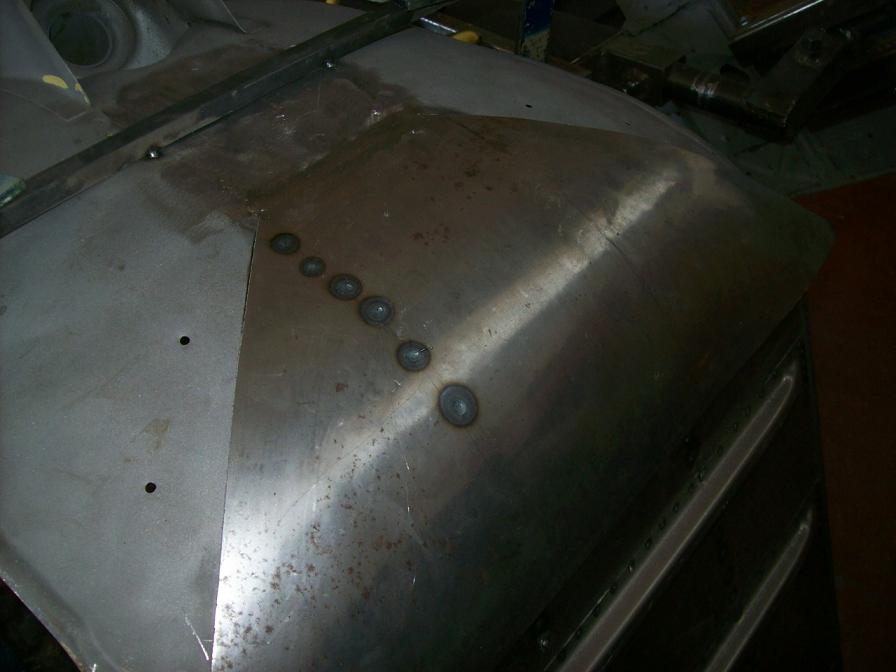

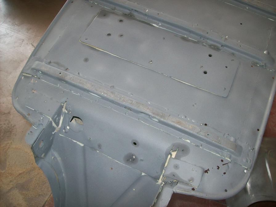

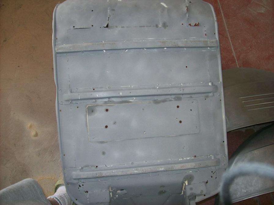

simonegsx Inviato 28 Agosto 2010 Autore Segnala Inviato 28 Agosto 2010 Una volta attaccata la pedana con la puntatrice e ricostruito la parte interna di rinforzo che va da sotto il clacson all'inizio della pedana .................................................. ...................... Cita

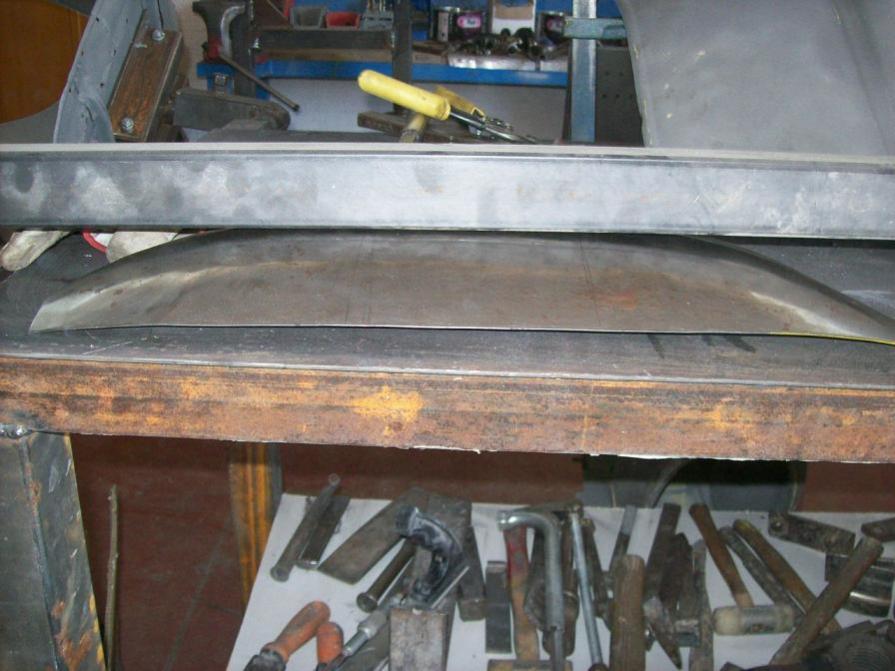

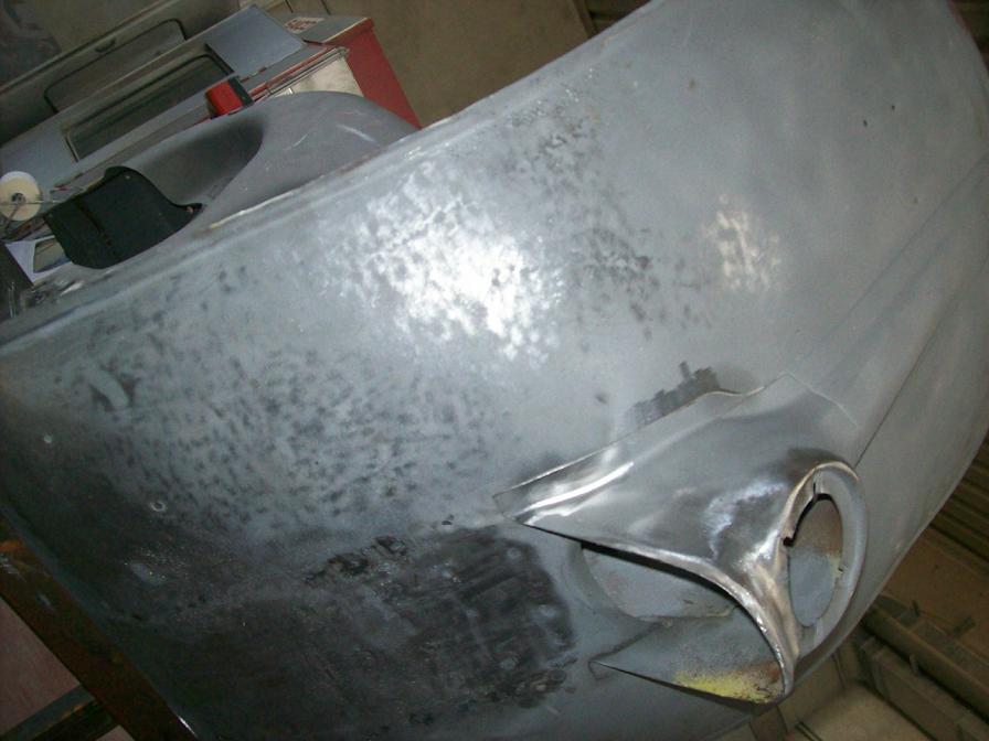

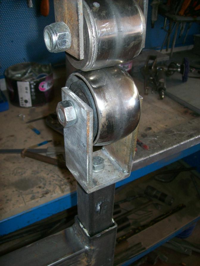

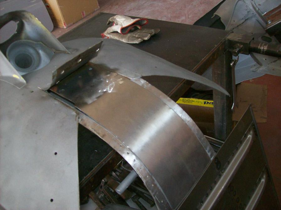

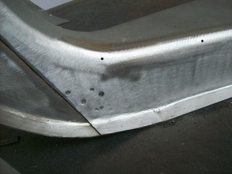

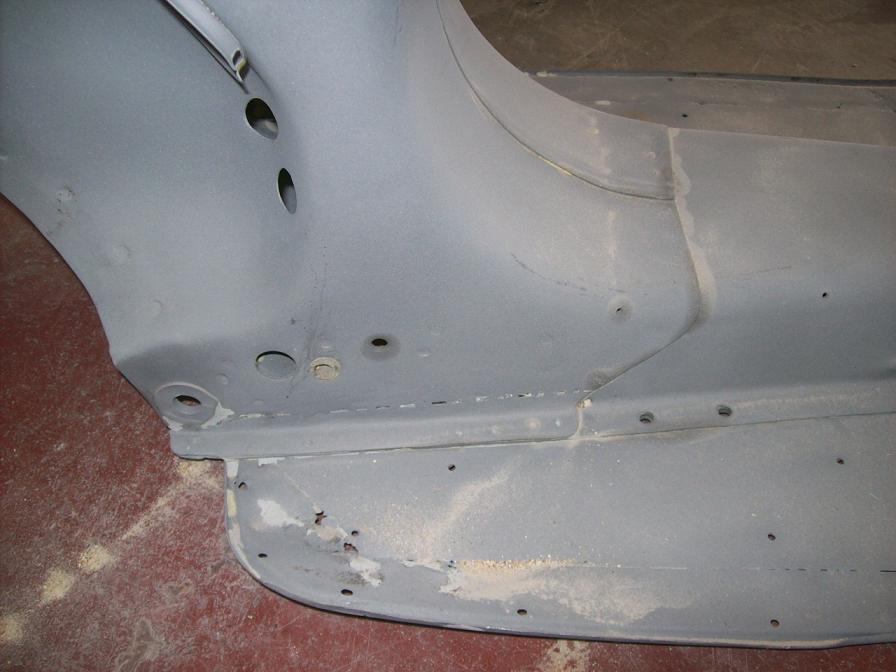

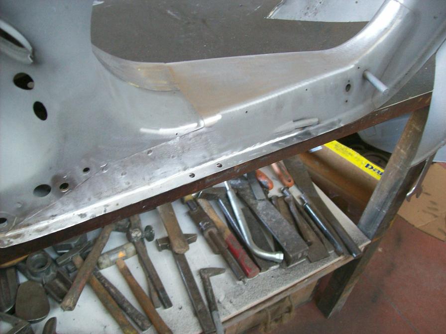

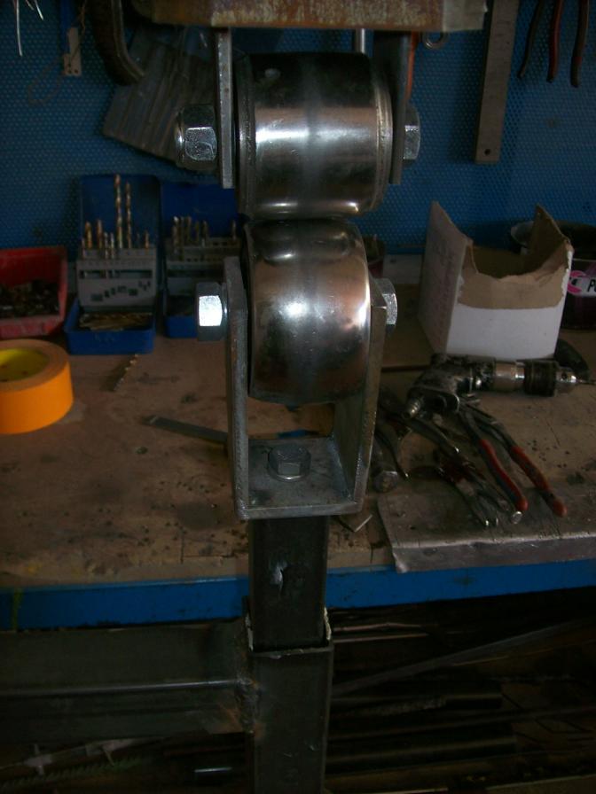

simonegsx Inviato 28 Agosto 2010 Autore Segnala Inviato 28 Agosto 2010 proviamo subito il nuovo giocattolo autocostruito(una ruota inglese) per calandrare la parte mancante del telaio. .jpg.3f4d581b36828807f22ec85b82778cd9.jpg" class="ipsAttachLink ipsAttachLink_image"> .jpg.4dfc64495cb116df5dc4842241ed1595.jpg" class="ipsAttachLink ipsAttachLink_image"> .jpg.4dfc64495cb116df5dc4842241ed1595.jpg" rel="external nofollow"> .jpg.4dfc64495cb116df5dc4842241ed1595.jpg" rel="external nofollow"> .jpg.4dfc64495cb116df5dc4842241ed1595.jpg" rel="external nofollow"> .jpg.4dfc64495cb116df5dc4842241ed1595.jpg" rel=""> .jpg.4dfc64495cb116df5dc4842241ed1595.jpg" rel=""> Cita
simonegsx Inviato 28 Agosto 2010 Autore Segnala Inviato 28 Agosto 2010 Direi che il risultato è più che accettabile_smile_ Cita

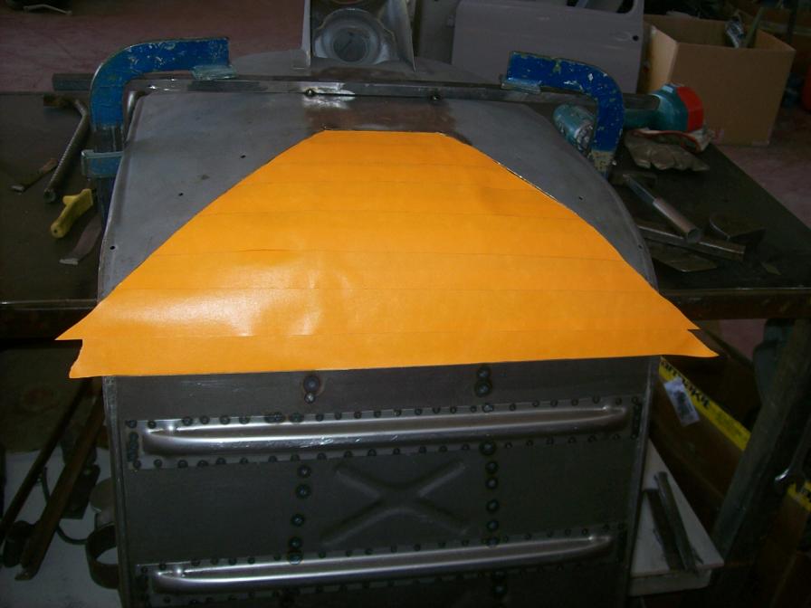

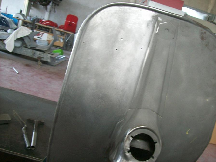

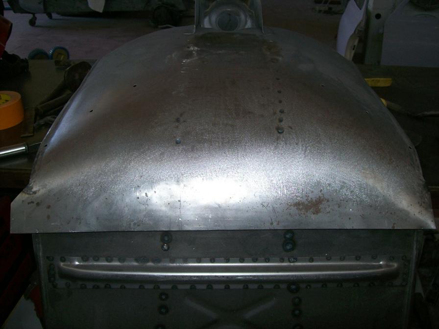

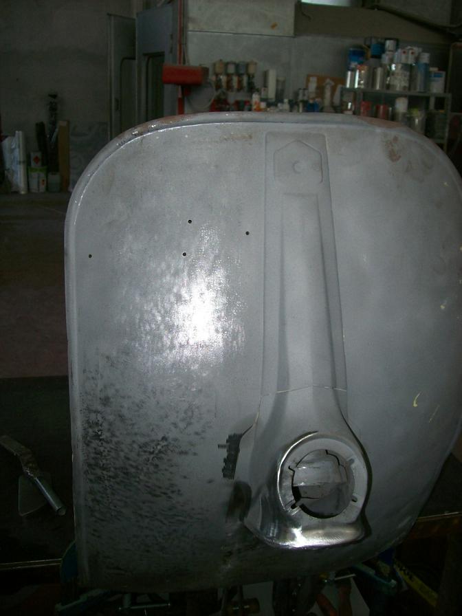

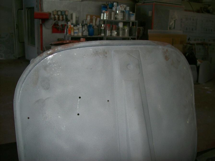

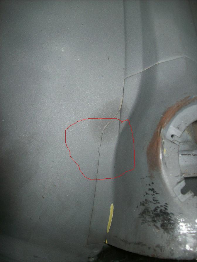

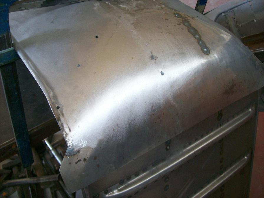

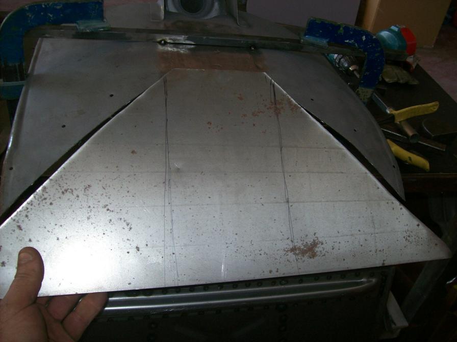

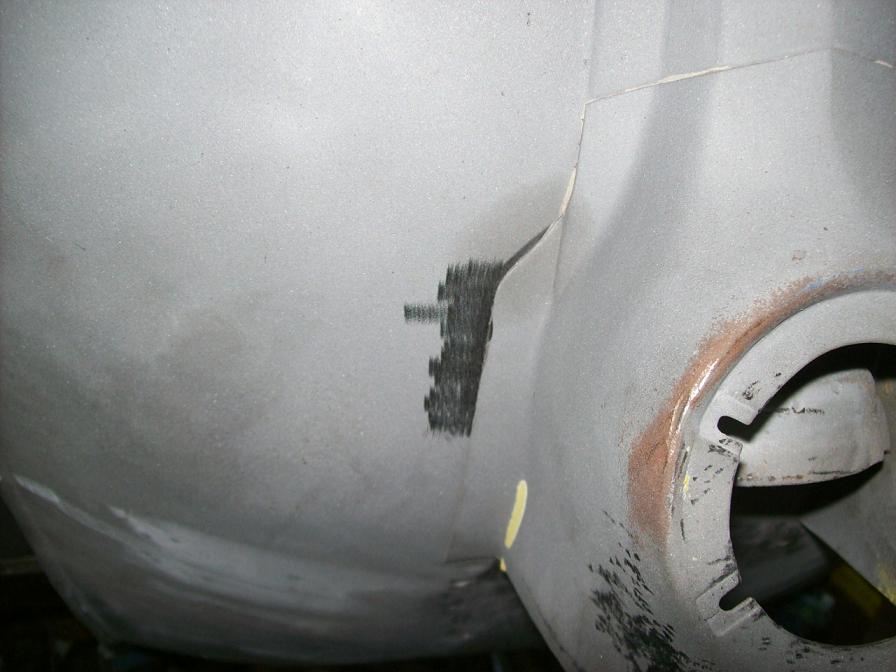

simonegsx Inviato 28 Agosto 2010 Autore Segnala Inviato 28 Agosto 2010 Sul nasetto c'era una sbavatura di un punto sbavato che rovinava tutta la linea,anche se originale potevamo lasciarlo lì? non credo proprio!! Anche lo scudo ha cominciato a prendere forma..... Cita

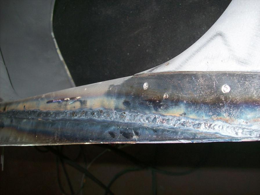

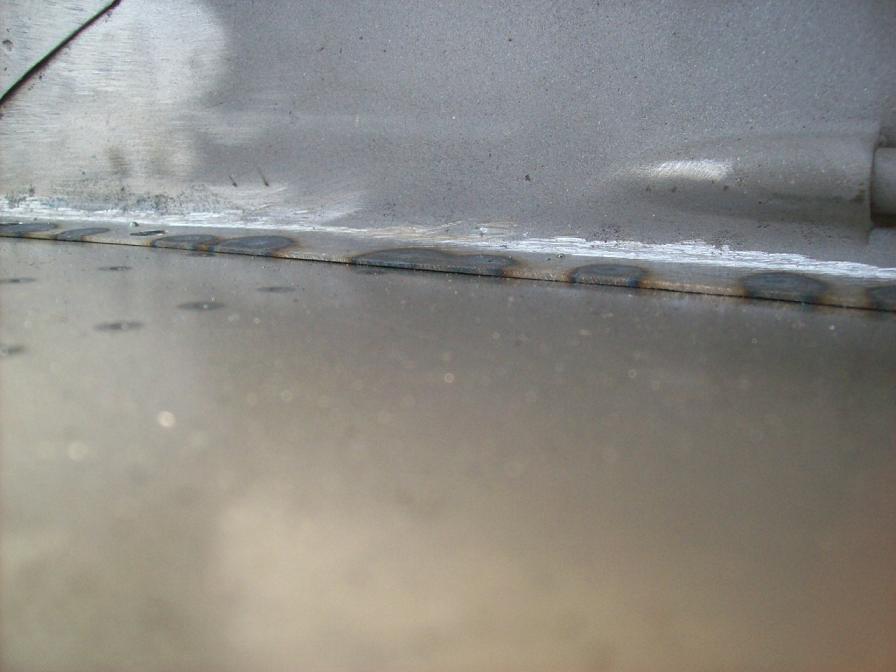

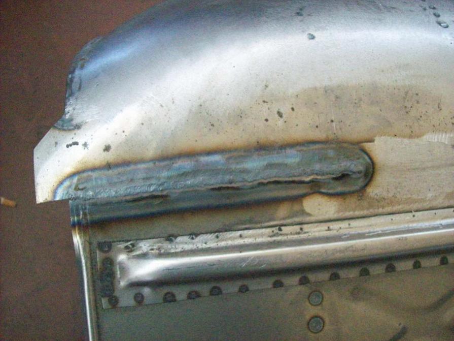

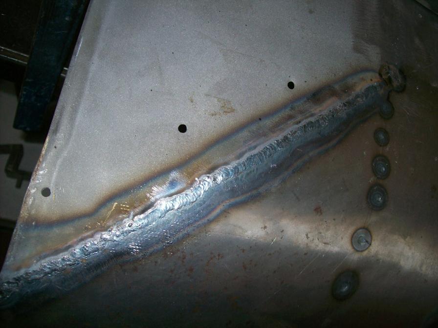

erick Inviato 29 Agosto 2010 Segnala Inviato 29 Agosto 2010 Ciao davvero a dir poco fantastico, ma le saldature sono fatte a filo vero? Cita
simonegsx Inviato 29 Agosto 2010 Autore Segnala Inviato 29 Agosto 2010 Ciao davvero a dir poco fantastico, ma le saldature sono fatte a filo vero? No,sono a TIG. Cita
