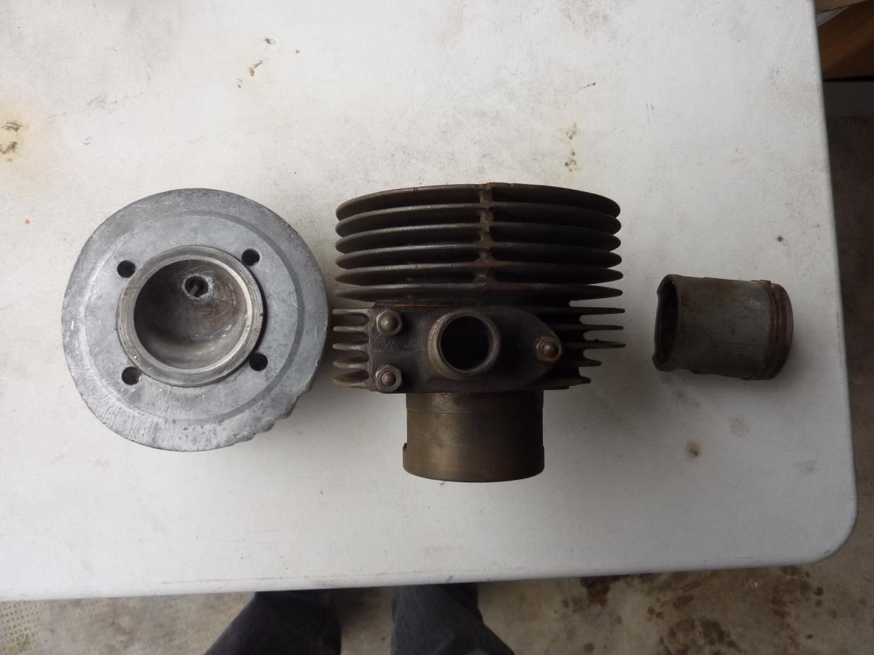

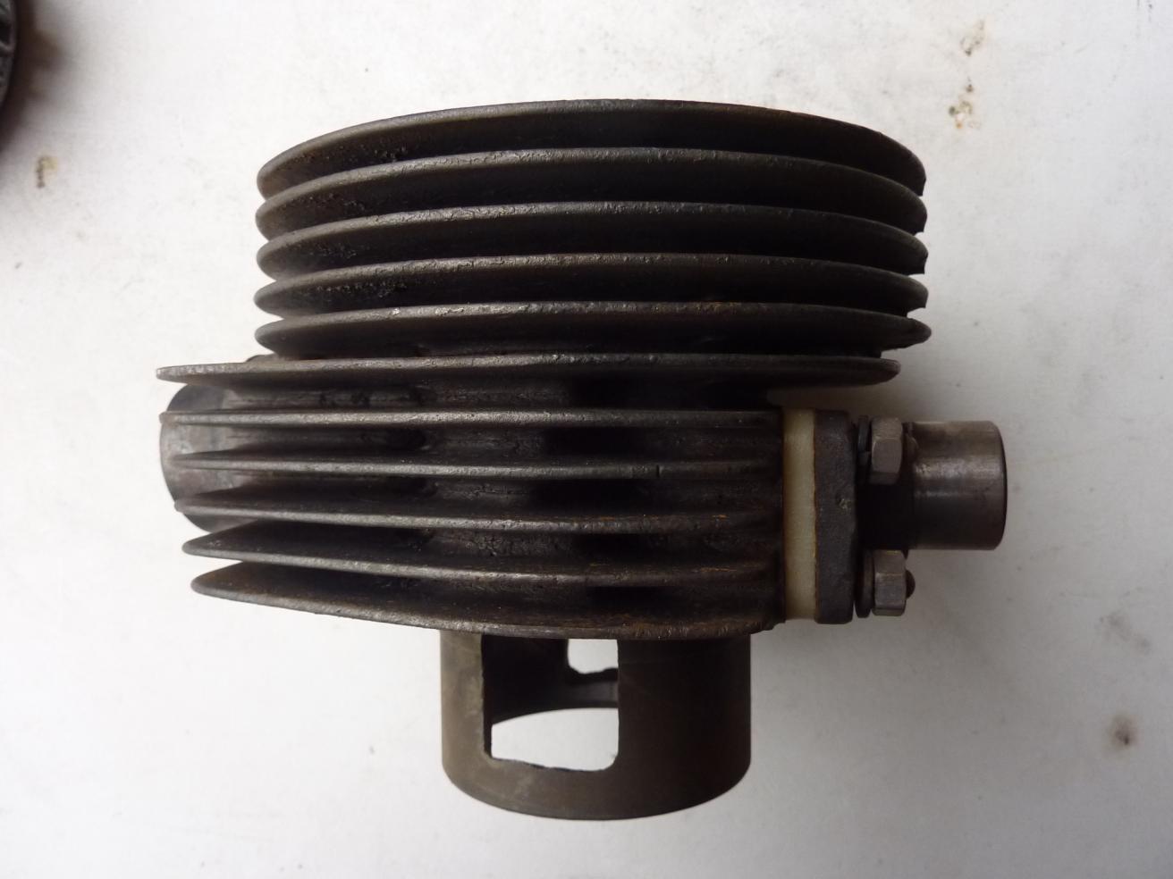

Tanto per andare direttamente sulla meccanica, ecco le foto del gruppo termico, un qualcosa a metà fra Vespa GS 150 e VNA con le vitamine.
Il collettore di aspirazione è smontabile come il GS 150 e la testa ha la cupola a " berretto di fantino".

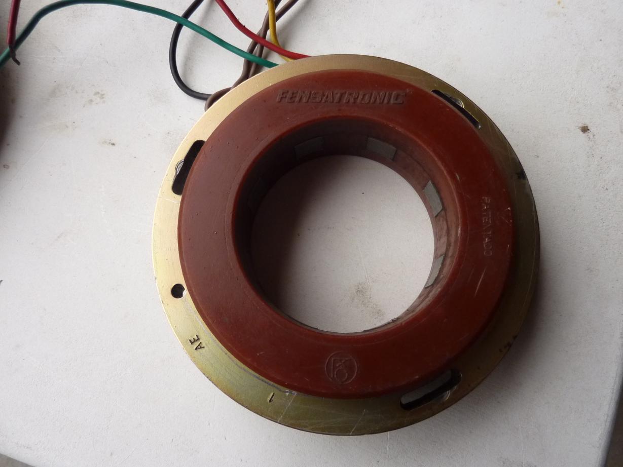

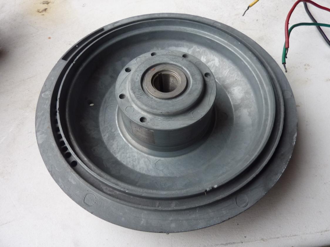

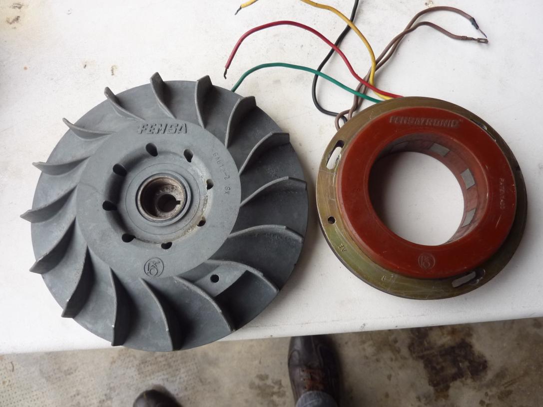

Ecco il pezzo forte che ha reso questa Vespa il primo scooter al mondo con " encendido Electronico " , la sua Femsatronic, con il particolare rocchetto interno al piatto/statore.
Se il Rally 200 diventò " Elettronica", tutto nacque da qui :

E per assurdo, nonostante questa arretratezza meccanica, la Femsa produsse per questa Vespa una accensione elettronica.
La centralina esterna sembra quella del Rally ma è completamente diversa per i valori di funzionamento.
Ed il volano era stranissimo, con rocchetto interno allo statore.
