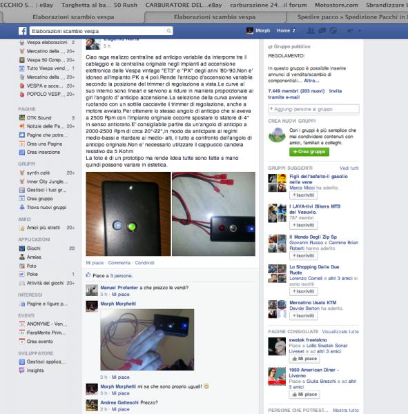

Ciao a tutti, poco fa mi è capitato di leggere su elaborazioni scambio vespa su facebook, di un furbone che voleva vendere la centralina ad anticipo variabile, fra l'altro usando le foto di smssteves, a 50 euro. gliel'ho fatto notare e ha tolto il post dopo qualche giustificazione un pò campata in aria
Grazie mille e buona serata!
