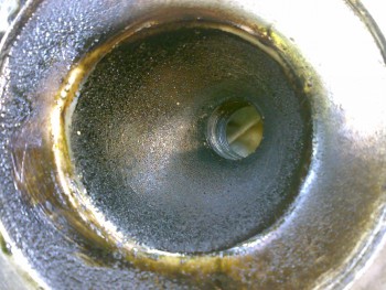

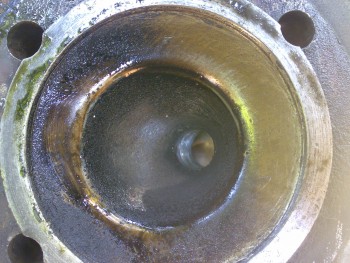

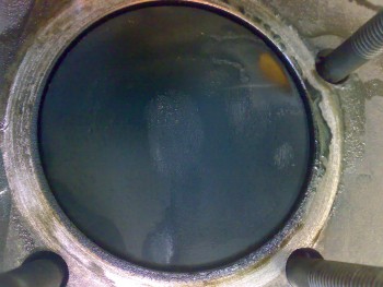

ciao a tutti e un grazie enorme della vostra collaborazione.
ecco come si presenta il mio pistone e la testa dopo appena 15 litri di miscela fatta con olio elf al 2,5-3%.

Ho costatato che il pistone quando sta al pms rimane sotto alla fine della canna di mm 2,65..ma e normale?

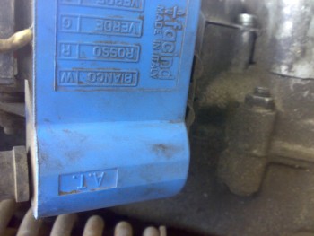

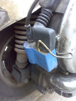

Riguardo l'anticipo l'ho messo gia tra A e IT ma non e che e cambiato chi sa che..cioe e un po piu lentina nel salire ma la velocita rimane sempre quella.

buongiorno vispotto
per quanto riguarda la testa del pistone che rimane sotto la fine della canna per quel che ricordo è normale: comunque appena posso verifico su un motore 200 rally che ho da parte;
per quanto sia sfondata la sella, non credo proprio che possa ostruire l'aspirazione aria, perchè dovresti sentire sotto le chiappe il telaio della vespa
come puoi leggere sopra Herbye ha cambiato il carburatore e le prestazioni sono un po' migliorate: il che mi fa pensare che il suo vecchio carburatore avesse la ghigliottina, o meglio le guide della ghigliottina sul carburatore usurate; da quel che so questo comporta una entrata maggiore di aria a scapito della benza e prestazioni
circa il dubbio degli ingranaggi e lecito (da quel che so le campane 125 e 150 sono uguali), però, non vorrei dire una castroneria, ma credo che oltre la campana si dovrebbe cambiare tutto il treno ingranaggi per una questione di spaziatura dei denti sugli ingranaggi (mi risulta che il 125 ed il 150 abbiano rapporti più corti del 200).
piuttosto, a leggere le ultime righe "...con i giri alle stelle...vibra tutto insomma secondo me non deve fare cosi..penso..." mi sorge un dubbio: potrebbe essere che ti slitta la frizione? magari è un po' usurata. te lo dico perchè io ho provato la stessa spiacevole sensazione durante un viaggio in inghilterra: ero su un ponte, vento contrario fortissimo, giri motore alle stelle come se andassi a 200 km/h (...!), ma la vespa non andava oltre i 60; ho chiuso un po' il gas, i giri motore sono diminuiti ma la vespa ha mantenuto la stessa velocità, ne ho dedotto che era la frizione a slittare a causa del troppo sforzo per il vento contrario.

beh, partiamo dal presupposto che non è facile fare la "telediagnosi", e che le cose andrebbero provate di persona, posso dire che la tua osservazione è giusta circa lo slittamento della frizione, però ti posso anche dire che passato il ponte di cui sopra(...con il sedere stretto che non ci passava uno spillo!), finalmente al riparo dal vento (tipo bora triestina), la frizione a ripreso a funzionare regolare e c'ho fatto ancora tanti altri km, passi montani compresi, in due con i bagagli, senza problemi...misteri della vespa!
piuttosto, ho notato ora, guardando le tue foto, che ci sono tracce di olio nella zona che dovrebbe far tenuta speculare tra la testata ed il cilindro: ti ci è finito accidentalmente l'olio (oppure hai usato qualche prodotto tipo svitol), oppure è sintomo che ti sfiata la testata? :-? penso che quella zona dovrebbe essere asciutta
l'ho notato anche io.
forse quando ho montato il cilindro e pistone nuovo l'ho riempito di olio ed allora puo darsi che me l'abbia sputato fuori un po' prima di serrarrlo.
Faccio una domanda: ma tra testa e cilindro la p 200 non porta nessuna guarnizione?
a me non c'e.
