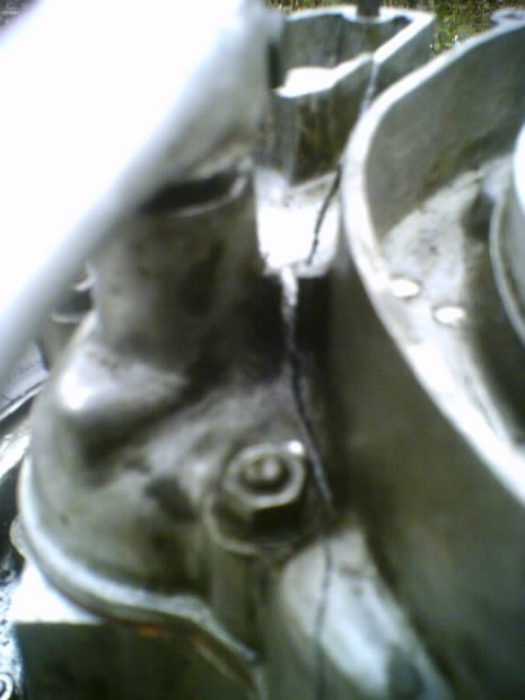

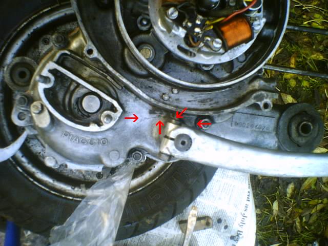

Guardate che danno...questa e' una maledizione...
stavo cercando di chiudere il motore quando ad un certo punto sento "TAK"..
poi mentre avvitavo i bulloni ho notato una spaccatura intorno alla messa in moto cosi mi sono accorto di aver spaccato il motore.
forse l'ingranaggio di quest'ultima non e' entrato nel proprio spazio ed avvitando ...TAK
dalla foto non si nota tanto ma la spaccatura tocca tutti i punti indicati dalle frecce rosse.
Non mi resta che piangere..?
!!Aiuto!!

Ti sconsiglio di comperare un semicarter solo perchè son barenati accoppiati, rischi di fare disastri con l'albero motore/ disassamento biella senza accorgertene. Il fatto che siano spinati i carter ha un senso!! Meditate gente meditate!
Trova un PX allo sfascio come il tuo e rapina TUTTO il motore prelevando così tutti e due i carter. Dammi retta!
B1
salda ad elettrodo,tanto è roba esterna!!ankio ho un motore saldato dall'esterno ke aveva un crepetto
Sono d'accordo, fallo saldare, probabilmente riesci a farlo anche a carter chiuso, purchè non ci sia olio dentro. Piuttosto verifica che sia ben chiuso, non vorrei che fosse spaccato perchè l'ingranaggio non è a posto, e magari sin quando non lo metti bene non conviene fare nulla.

Se fosse un semicarter a tre travasi te ne potrei dare una COSA, ma mi sembra che tu abbia una vecchia versione a due travasi.

spedisci soltanto il motore, ├â┬¿ pi├â┬╣ semplice e meno costoso. A vedere così il tuo motore penso che un moderno arcobaleno potrebbe anche entrarci.
Ma che tragedia! Restauro vespe da vent'anni ... Smonti il motore, prendi il tuo
carter e va da uno che salda l'alluminio poi ci dai una molata sul sovvrapiù e rimonti
il tutto. Oltretutto la crepa e sul semicarter esterno e riesci a smontarlo senza tirar giù
il motore. Ciao. Auguri.
Ho fatto lo stesso danno tuo. Dopo aver pulito il carter e soprattutto la crepa da tutto l'olio l'ho fatta
saldare a tig da un tizio che costruisce telai per bici da corsa. Pensavo fosse un danno irrecuperabile,
mi veniva da piangere, ed invece in 30 minuti e 10 euro era tutto risolto. Ciao ciao.

Secondo me non deve smontarlo, anzi ├â┬¿ meglio se lo porta chiuso, così il carter non si deforma rispetto agli organi meccanici interni che lo tengono "in forma"; se lo porta smontato magari si "torce" per via della saldatura e poi ha problemi con la leva di accensione o con la tenuta con l'altro semicarter. Per me vanno chiusi bene e poi saldati da chiusi.
ANDATO, ho riprovato a sistemare l'ingranaggio della messa in moto che ha causato l'effetto leva e di conseguenza la spaccatura del semicarter.
"fortunatamente" ho trovato un motore identico e oggi sono andato a prenderlo.
Al piu' presto lo montero' (o ci provero').
El__Burro
Dai ha ragione fanalebasso!Non è assolutamente grave ,smontalo puliscilo bene e portalo a saldate da uno specializzato che saldi l'alluminio , poi o lo fa lui o lo fai tu con qualcosa di simile a un dremel lo rifinisci e il gioco è fatto .Ah dimenticavo , dovresti saldarlo da entrambi i lati e levigarlo bene da entrambi i lati .Tranquillo non è grave ! Tornera più nuovo di prima !Ciao ! :D
Va riaccostato per bene, la spaccatura investe anche la sede cuscinetto dell'albero secondario del cambio, da dove esce poi il selettore della crocera; non è impossibile a farsi, ma ci vuole un minimo di perizia, cmq anch'io lo farei saldare, tanto ormai perso per perso, cercare di salvarlo non costa tanto e può ancora andare bene.
