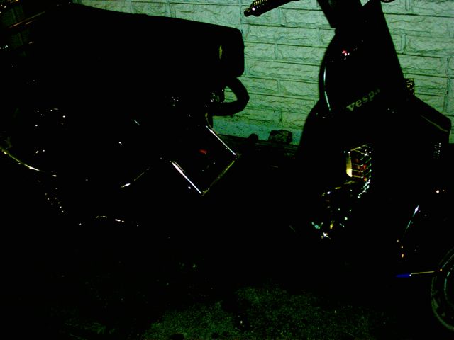

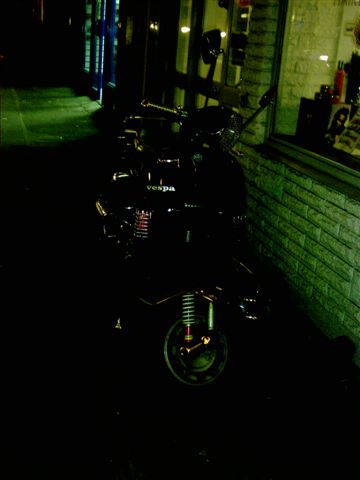

Ospite Inviato 13 Dicembre 2004 Segnala Inviato 13 Dicembre 2004 In risposta a Kl01 "è di moda questo tuning nella capitale dell'UK?"Anch' io ho notato tante Vespa ma sopratutto Lambretta con centinaia di specchi.. Credo che questi scooteristi stiano cercando di dire GUARDATEMI, infatti circolano occupando piu' spazio di un auto. O forse soffrono di mania di persecuzione?? Chissa', Io ne monto uno laterale e mi da fastidio quando (quasi sempre) vado di fretta tra il traffico. Sei stato a SOHO (ChinaTown)? sei stato al Bar Italia? Ho saputo che oltre a fare un ottimo espresso hanno un gran Vespaclub. A presto El__Burro No, peccato, a saperlo; ma tanto gli altri con cui ero si sarebbero annoiati, non sarei riuscito a fermarmi 5 minuti Cita
Ospite Inviato 13 Dicembre 2004 Segnala Inviato 13 Dicembre 2004 Queste sono le foto scattate vicino Portobello, nella strada parallela che scende verso il parco; purtroppo nonostante il flash sono scurissime, sorry sir. Cita
