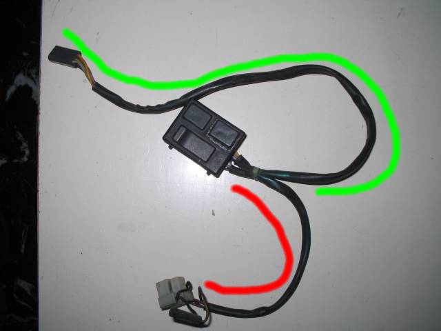

scusate se mi intrometto , ma se gli chiedete di smontarli ricordategli che non deve tranciare i cavi subito dietro gli interruttori se no poi per risaldarli sono dolori visto il poco spazio, ma dovrebbe smontare il musetto e staccare da lì i due connettori e sfilare il cavo dal cannotto in modo da lasciarlo intero... non so se sono stato chiaro ,ma se poi li trancia vi assicuro che non ├â┬¿ semplice mettersi a rattoppare tutti e 5 i fili con nastro o saldatore... sempre che a quel punto non si aprano gli interruttori e si rifacciano le saldature con i cavi gi├â montati.. se non sono stato chiaro domani posto una foto per farvi rendere conto se non li avete mai smontati

eccola qua . in verdi il filo che si attacca al connettore dietro al naso, in rosso il fila che va al faro. pcchio che nel mio vecchio interruttore a causa della rottura del commutatore ho invertito i fili di abbagliante ed anabbagliante sul triplo che si attacca alla lampadina, in modo da riuscire ad avere l'anabbagliante rinunciando però all'abbagliante.
