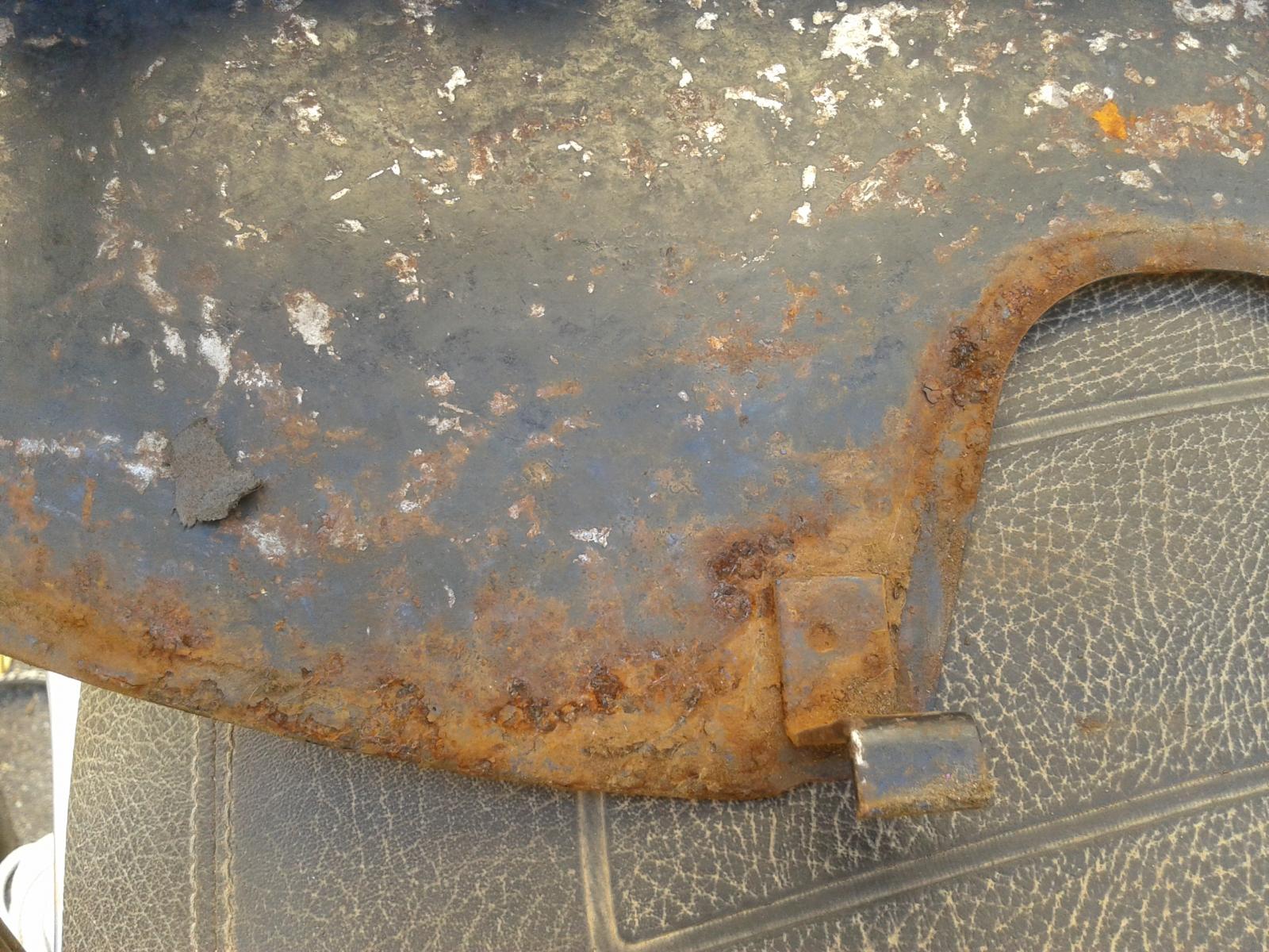

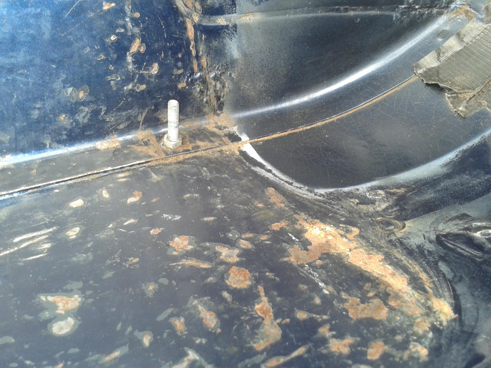

oggi ho smontato anche il portaoggetti, sorpresina anche li..
un po' e' dovuta alla mia superficialita' , avendo messo chiavi e attrezzi a contatto con lo scudo(vedete i colpi ancora freschi) ma quella in basso a destra
forse e' un ristagno di acqua? mah...
sto aspettando che qui riaprano a fine mese i negozi di vernici per farmi fare le bombolette.
20140822_144528.jpg.233c3ff998d61b10cfee
20140822_144620.jpg.1975b723a8add4e7601c
20140822_145053.jpg.badba1d9b5995b9993e8
20140822_145339.jpg.f19c8300cdeb37223cae
