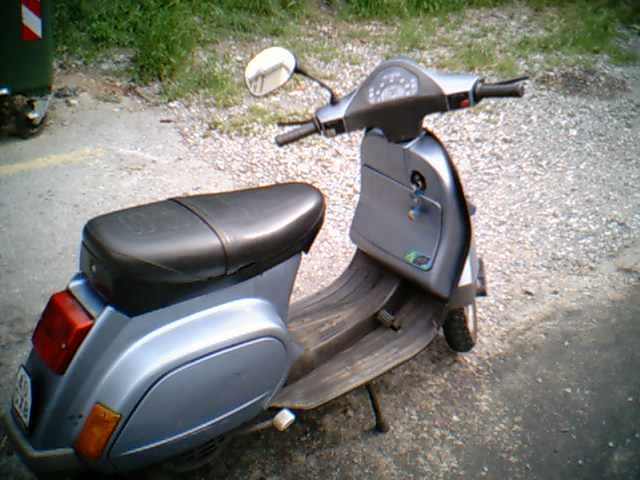

Allora , la HP la conosco bene perche' e' una delle due Vespe che comperai nuove .
La mia e' del 96 , e ricordo che la HP usci' in un primo tempo a tre marce , come evoluzione se non erro della N , e poi grazie a una variazione delle normative del codice della strada venne portata a 4 .
Esteticamente la 4 m. era identica alla 3 m. , se non per un' adesivo posto sulla fiancatina Sx , sotto la targhetta di plastica .
Avviamento elettrico di serie , motore brillante grazie al cilindro in alluminio e alla ventola alleggerita , cambio comandato da un' unico cavo rigido .
Mix disponibile come optional a richiesta .
Personalmente non sono stato assolutamente contento dell' acquisto , perche' lamento' da subito parecchi inconvenienti , mai completamente risolti dal concessionario al quale dovetti portarla perche' in garanzia .
La cosa piu' grave fu un fermo dello spinotto del pistone che si ruppe econ conseguente solcatura di cilindro e pistone , sostituiti in garanzia ) , ma ricordo anche il galleggiante per il livello carburante che si svito' e vagava per il serbatoio , il cruscotto che si spegneva e accendeva a piacimento , il motorino di avviamento che si disintegro' rovinando anche la corona dentata di plastica sulla ventola , le frecce sx che da nuova non funzionavano , la molla di ritorno delle ganasce anteriori che si ruppe bloccando la ruota , per fortuna a bassissima velocita' e solo per un' istante .
Non avessi avuto una PKXL da cannibalizzare mi sarebbe costata un ptrimonio di pezzi ....
