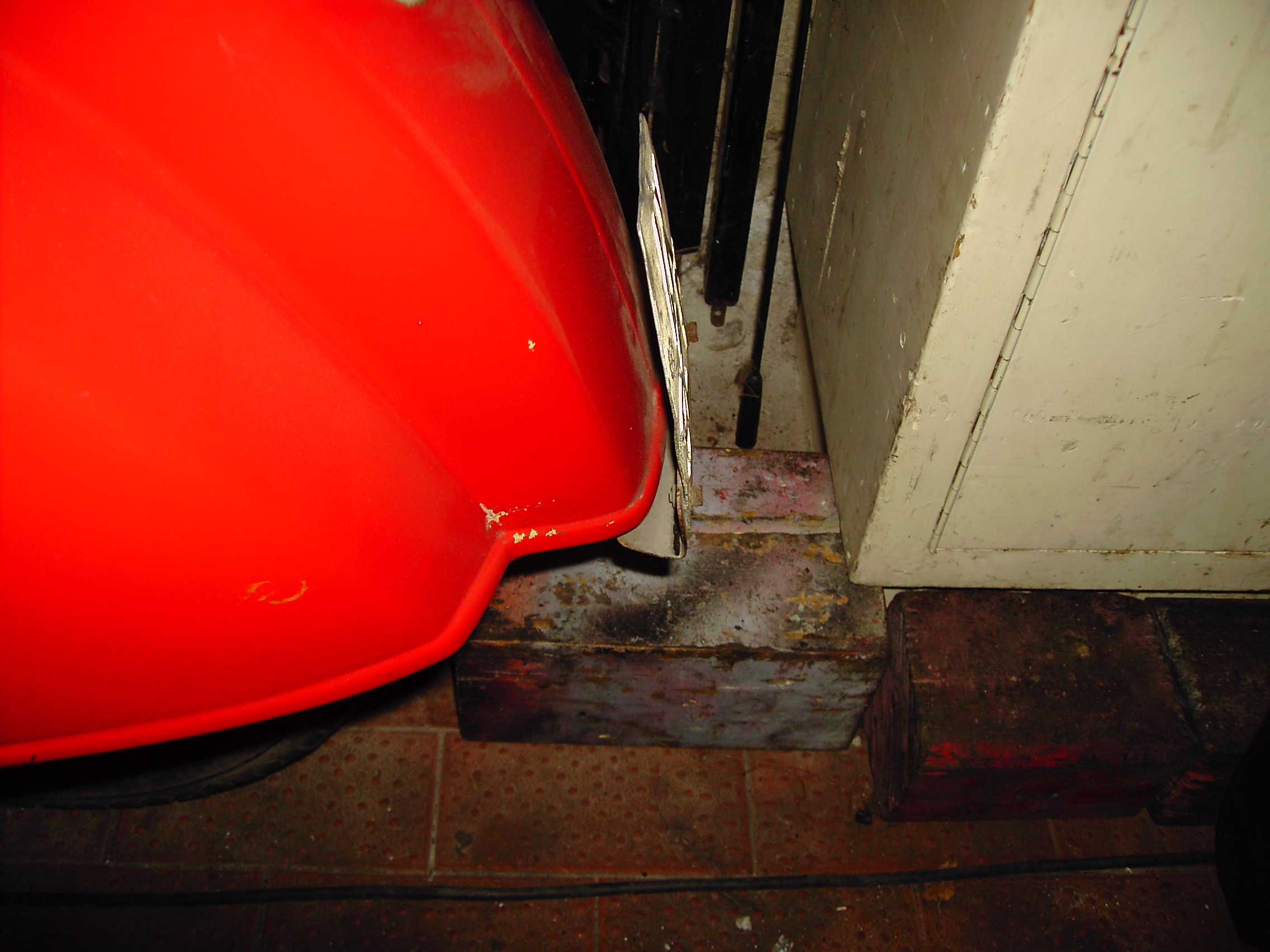

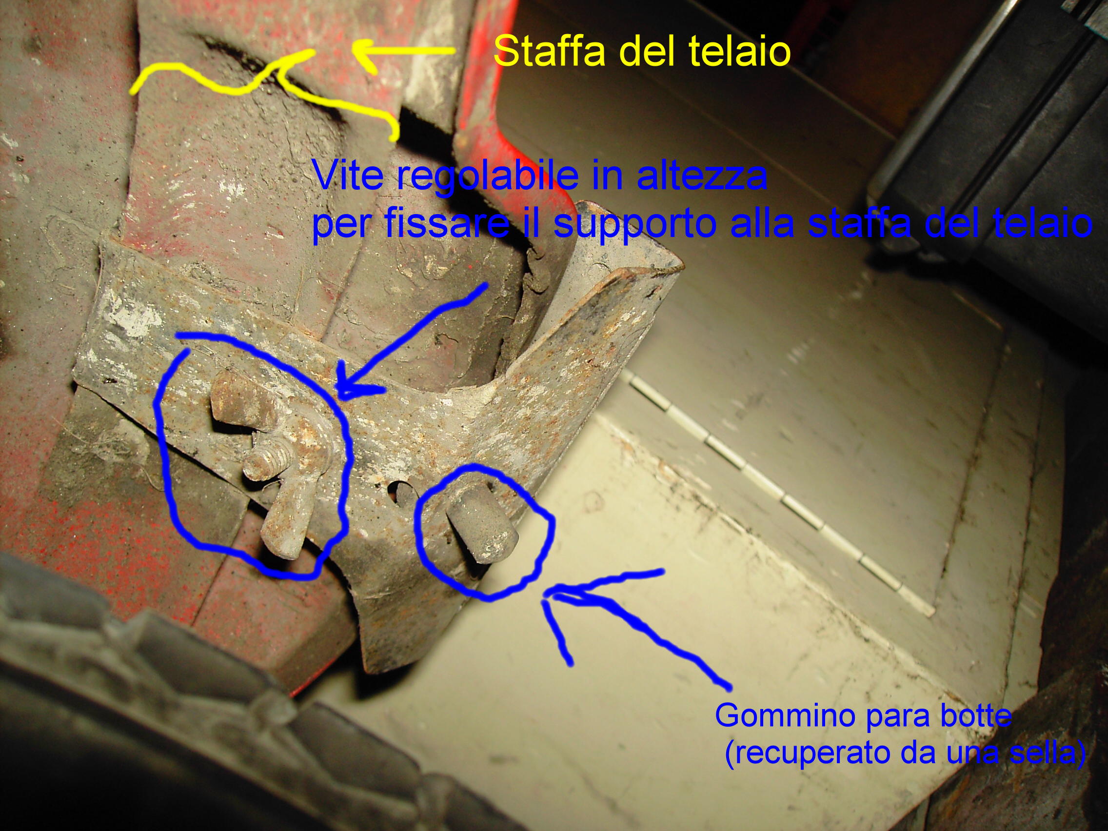

Nella parte interna della vespa c'è una staffa di rinforzo, io ho costruito con materiale di recupero, unhsostegno che fissata alla staffapassa sotto il bordo dell posteriore della vespa e con due viti regge la targa, sono due anni che ho questo sostegno e non si è mai svitato, e la targa non balla.
E sopprattutto non ho fatto assolutamente nessun buco nel telaio

fico! mi costruisco una staffa come questa! molto piu' semplce che trovare la calamità per me!
comunque avevo visto che qualcuno aveva fatto un astuccio in pelle e utilizzava il gancio della sella per fissarla.. anceh quella è una idea non male..
Non ho suggerimenti per la targa, ma faccio i complimenti pel grande restauro; non vedo l'ora di vederla montata. E grande Boncy per l'idea, terrò presente all'arrivo della small!
See yaaaaaa
ciao a tutti, volevo rispondere al suggerimento di bouncy (che ringrazio per le foto), l'idea della staffa l'avevo già sentita ma anche scartata
perchè di fatto stacca la targa dalla vespa e "rompe" la sua linea, (non prendetemi per pazzo, ma c'è qualcosa che in quella posizione non mi convince...)
allo stato dei fatti con dei magneti piccoli (ripeto, sono dei dischetti di 1cm di diamtro e 1mm di spessore) la targa è fissata ed aderente alla vespa, solo per
ulteriore previdenza ho voluto fissare una vite centrale
Niente buchi!Io ne ho una uguale ma del 65 e proverò a mettere una staffa dentro il fanalino che si attacchi alla vite oppure farò fare una busta di cuoio a forma di targa da attaccare con una staffa sotto la sella.
