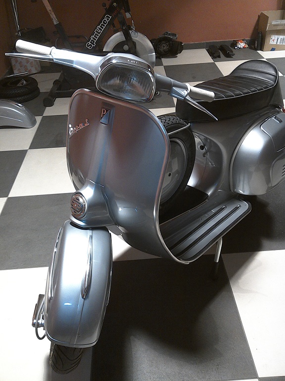

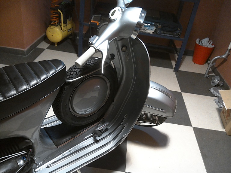

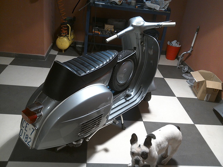

cooper81 Inviato 15 Luglio 2017 Autore Segnala Inviato 15 Luglio 2017 Ragazzi, finalmente dopo mille peripezie, modifiche, ripristino di vecchie modifiche, dubbi e perplessità, oggi dopo dopo circa otto mesi ho l'onore di presentarvi la mia sprint in veste sport, in quanto ho sviluppato 2 stage 1 normale revisionando attenendomi ai severi canoni dell'originalità del motore, mentre il 2 regalando qualche cavallino alla sprint.... Ringrazio FRANCESCO FRANZPERO per i preziosi consigli... a voi le foto ps. devo solo montare le 2 bacchette in alluminio sui cofani Cita
Franzpero Inviato 16 Luglio 2017 Segnala Inviato 16 Luglio 2017 Ciao, è stato un piacere aiutarti non c'è bisogno di ringraziare. Devo farti i complimenti è venuta veramente bene, vedo che la anche resa un po' più pepatina........ Adesso goditela te lo sei ampiamente meritato. Ffrancesco Cita

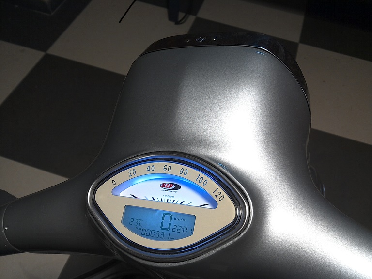

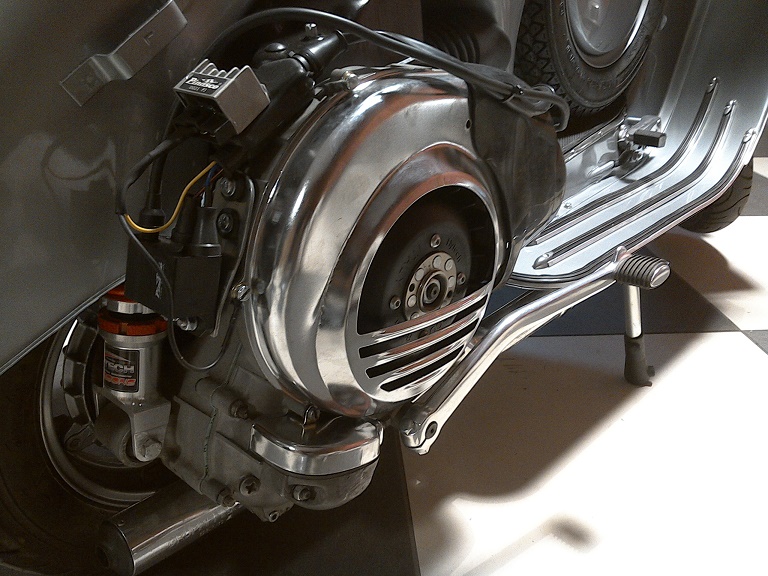

cooper81 Inviato 16 Luglio 2017 Autore Segnala Inviato 16 Luglio 2017 Francesco, ringraziarti è dovere, visto che sei l'unico che risponde in un forum INTERO. Alla vespa ho fatto due motori, il suo originale che è stato revisionato attenendomi ai canoni dell'originalità, mentre il secondo base px mi sono sbizzarrito un pochino, logicamente adeguando tutta la vespa per una questione di sicurezza personale. Ti riporto le modifiche apportate: carter px 150 lavorati e rinforzati, gruppo termico parmakit 187 alluminio candela centrale, carburatore pinasco 26, marmitta pinasco, albero motore corsa lunga pinasco, volano alleggerito pinasco, gruppo accensione elettronico pinasco, frizione malossi, rapporti polini, cuscinetti e paraoli alte prestazioni, cerchi tubelles, assetto carbone hi tec regolabile, strumentazione digitale sip e tante altre cosine che sicuramente dimentico. A banco la vespa ha sviluppato 26 cv.... un bel giocattolino direi.... ps: adesso ho iniziato il restauro ad una sprint veloce 1977 Cita
Franzpero Inviato 17 Luglio 2017 Segnala Inviato 17 Luglio 2017 Ciao, direi proprio di si! Come ben sai non mi intendo molto di elaborazioni ma hai usato del materiale di alta qualità, dimostrando anche di cavartela bene con la meccanica. Personalmente sono in attesa che ritorni il motore della mia dal meccanico a cui lo ho affidato, periamo bene.... Francesco Cita

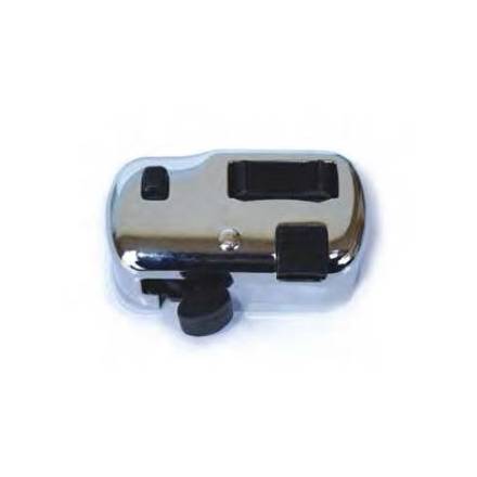

cooper81 Inviato 5 Agosto 2017 Autore Segnala Inviato 5 Agosto 2017 Ragazzi ho un dubbio che mi assale.... quale è dei due il commutatore giusto per la mia vespa sprint 1967 prima serie??? quello con lo spegnimento laterale o quello frontale??? Cita
Franzpero Inviato 5 Agosto 2017 Segnala Inviato 5 Agosto 2017 Ciao, quello corretto è il primo. A proposito sei riuscito a goderti in po' la vespa? La mia è in via di fine lavori, motore rifatto integralmente ed arrivato a casa, adesso torno in garage a preparare il gruppo statore volano. Francesco Cita
cooper81 Inviato 5 Agosto 2017 Autore Segnala Inviato 5 Agosto 2017 cioè quello con il tastino di spegnimento laterale??? francesco, la vespa è in fase di regolazione.... ho regolato cavi cambio.... bullonerie varie.... impianto elettrico... ma sto avendo problemi di carburazione in quanto mi ha bruciato la candela probabilmente (e lo spero) perchè ho fatto la carburazione un pochino grassa per il rodaggio e la miscela al 2,5% e candela champion gradazione 6..... adesso ho smagrito la carburazione, miscela al 2% e candela ngk r gradazione 8 E SEMBRA CHE RISPONDI BENE..... speriamo Cita
Franzpero Inviato 6 Agosto 2017 Segnala Inviato 6 Agosto 2017 Esattamente quello con lo spegnimento laterale. I problemi li hai col motore originale o quello spinto? Francesco Cita
