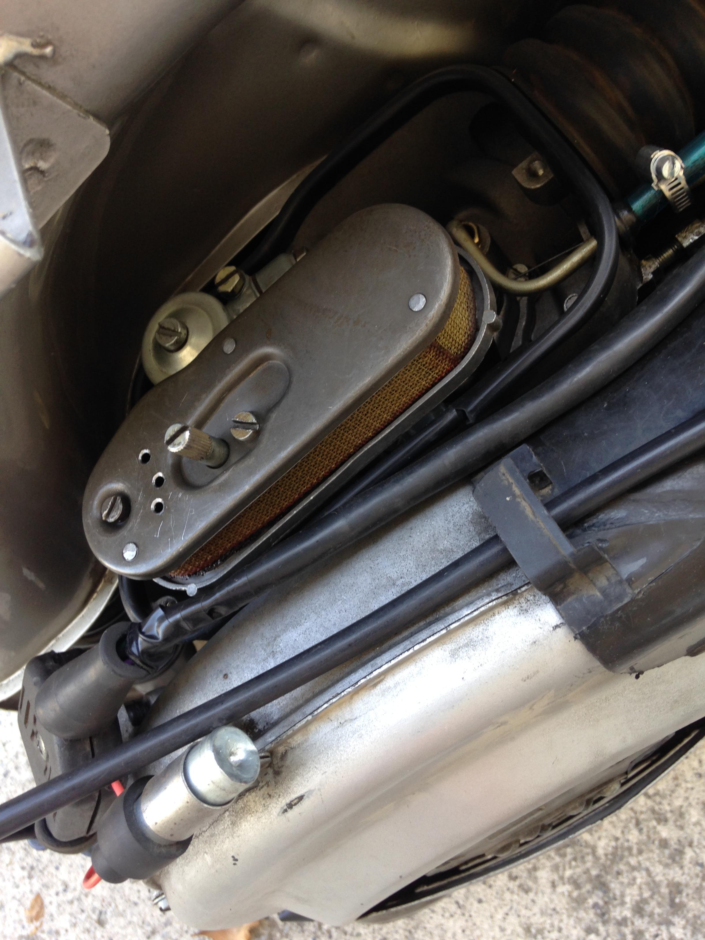

Buongiorno a tutti...sono nuovo del forum e chiedo un po' di pazienza ? Perchè mi sono avvicinato al mondo vespa da 2 mesi.

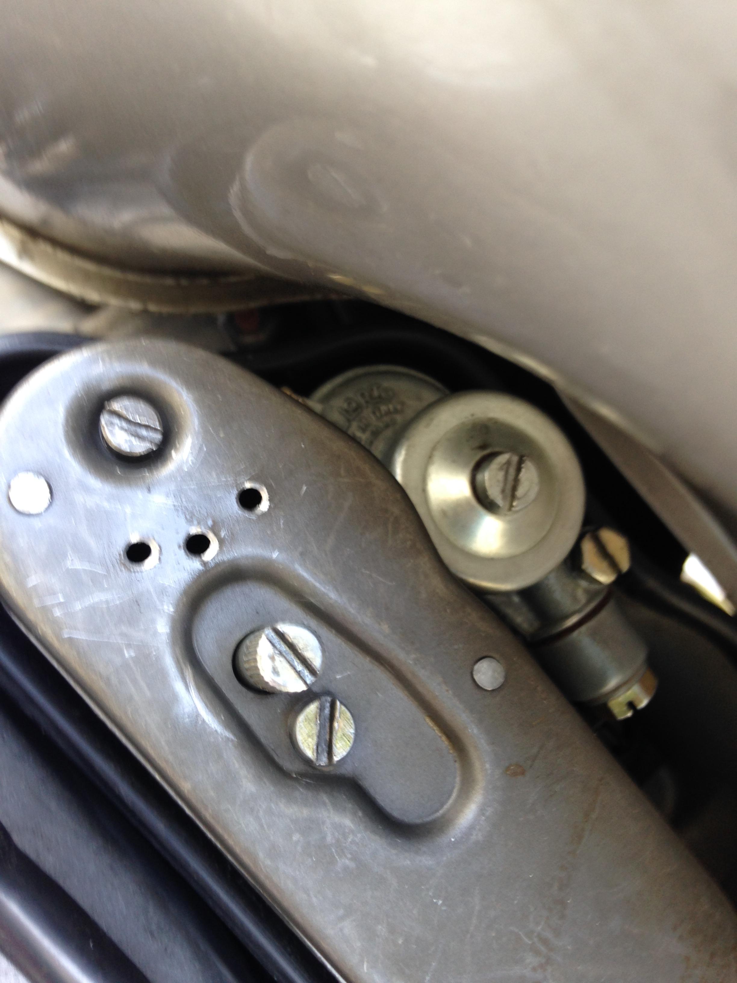

Ho acquistato un px 125 america del 82, e dopo essere stata sistemata ecct, una volta revisionata esco dal meccanico e non mi tiene il minimo ( se mi fermo allo stop e non accelero si spegne e non riparte più.. Ho girato la vite che regola il minimo del carburatore al massimo ed ora lei va come una dannata, ma una volta che la spengo non riparte più perchè ingolfata (candela bagnata nera). Cosa devo fare? Precisazione: monta un pistone 177 pinasco (la sorpresa degli acquisti di 2a mano) grazie.
Mi puoi dire per favore quali sono? Al momento ho trovato la regolazione giusta del minimo ma poi a motore caldo se voglio riaccenderla non parte più e la candela la trovo nera tutta bagnata. Pulisco la candela, aspetto che si raffreddi il tutto è riparte.

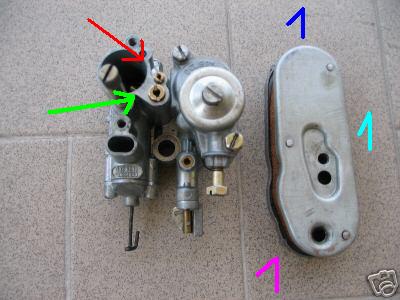

sotto al filtrino dell' aria ci sono due viti che regolano il flusso del minimo e del massimo devi estrarle e pulirle con un fil di ferro passandolo all' interno dei fori; ricorda anche sulla punta delle vite del getto c' è un piccolo foro che va pulito anch'esso nell' allegato sono quelle con la freccia verde e rossa.

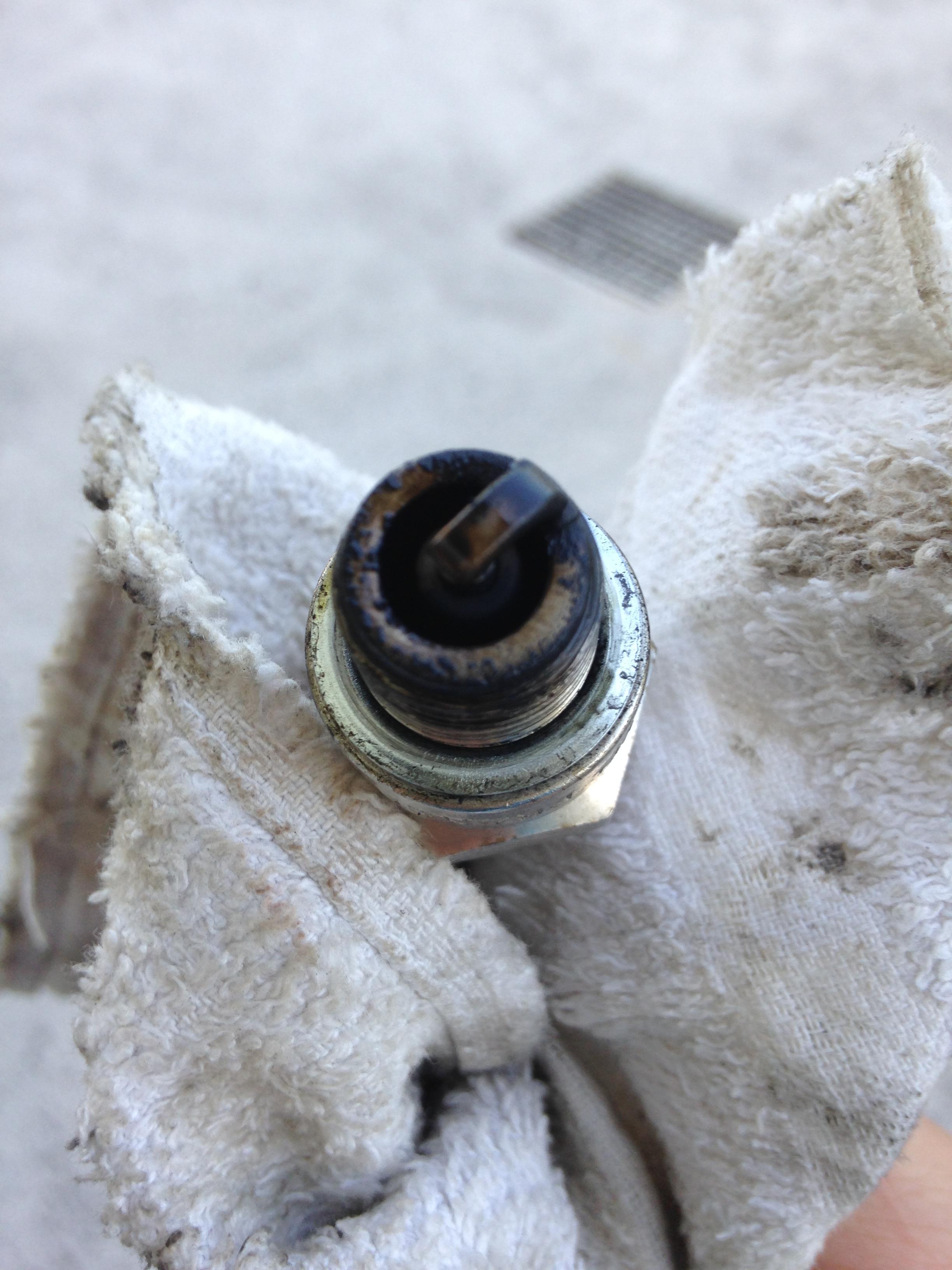

Pulito come mi hai detto. Vespa partita, ma dava dei vuoti quando acceleravo ed ha scoppiettato. Si sentiva il motore fiacco. Arrivato a casa ho spento la vespa. Ho provato a riaccenderla ma niente da fare. Ti posto la candela come l'ho trovata.
Io avevo un problema simile con una px150, l'ho risolto pulendo i getti come ti avevo detto prima e allineando le puntine); io non sono un esperto però documentandomi, vedendo sui vari forum e parlando con i meccanici ecc. quando da questi problemi si dovrebbe partire con una procedura ( e seguire i passi se non si ottengono risultati con i precedenti): testare la candela, pulire carburatore e getti ( controllare il tipo di getti che vengono usati), controllare le puntine e la loro distanza, vedere lo stato dei fili sullo statore (si possono spellare ed andare in corto), funzionamento condensatore, se la vespa è rimasta molto tempo ferma i controllare i paraolio e in casi molto rari la centralina).

Ciao, si vede benissimo dalla candela che si ingolfa .. hai sicuramente un livello troppo alto in vaschetta,,,,sostituisci il coperchio vaschetta insieme allo spillo e il galleggiante , visto che prima o poi con gli SI succede a tutti , se continua a farlo ,anche sostituendo tutto cambia direttamente carburatore con uno nuovo.
Il meccanico mi ha sostituito lo spillo, ora è venuto a riprendermela perchè quando è calda non parte più. Mi parlava di galleggiante... vediamo se cambiare tutto il carburatore. Dici che ci sono i getti che non sono stati regolati bene? Ultima due cose... mi consigliate di passare allo statore elettronico? Dove posso trovare il rubinetto della px america? ?? grazie
Se il carburatore è vecchio , sostituiscilo direttamente , se invece vuoi fare la prova cambia il coperchio vaschetta insieme al resto , se funziona ok se no lo butti ..
