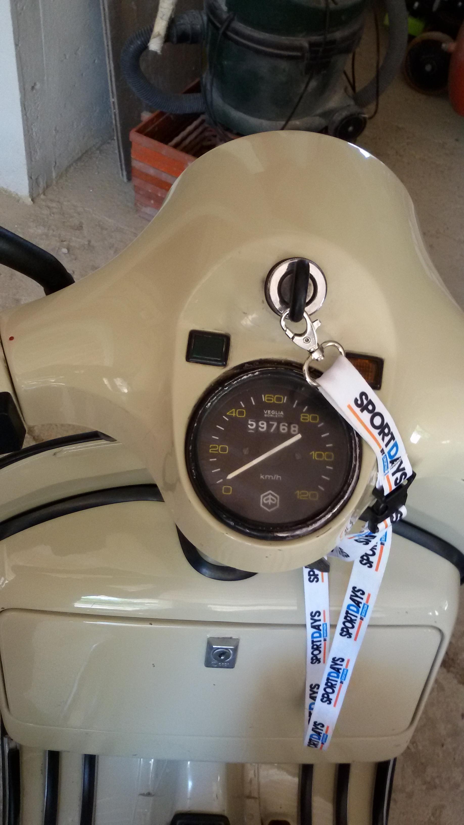

Salve,chi saprebbe rispondermi il tipo puntale originale per listelli PX200E anno 83' devono essere con foro passante o senza foro; inoltre sempre per la stessa vespa la cornice per targa originale e' cromata o nera?

Ciao, si è possibile e ci sono in giro delle guide in merito.
Il problema è che la ghiera nera che tiene in posizione il vetro è pressata sul contakm, quindi una volta smontato devi prendere un cacciavite e come un tappo di bottiglia aprirla tutta attorno.
Aperta la ghiera, tolto il vetro, abbondante cartone fino sotto la lancetta e nastro da pittore sulla parte da non verniciare. Pulitina con alcool, una botta di bomboletta e poi si richiude.
E' anche possibile rimuovere la lancetta dall'ago come si fa con gli orologi.
Anyway... cose non da deboli di cuore e che non ho visto MAI perfette al 100% anche se molto meglio del punto di partenza.
Bye
Blue

Buongiorno Blueyes grazie per la risposta,si avevo pensato di sostituire la cornice e il vetro in quanto e' opacizzato,e nel frattempo colorare la punta del segnalatore.Volevo chiedere anche l'azzeramento del contachilometri e' fattibile?
