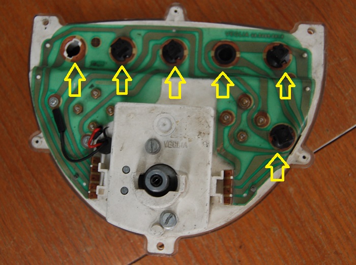

Ciao, purtroppo a volte le lampadine non vanno anche se sembrano buone, l'unica via è controllarle con un tester ( devono dare continuità ) così come i fili ed i contatti che le alimentano.
Devi controllare che non ci sia oissidazione sui contatti delle lampade e che le piste del circuito siano integre seguendo il loro percorso partendo dalla base dove si innesta il contakm. Cioè un puntale del tester sulle lamelle e l'altro sul cerchietto dove appoggia il portalampade poi con pazienza controlli ogni filo che alimenta la lampadina dalla sua partenza dalla morsettiera alla lampada deve sempre dare continuità singolarmente. Naturalmente questi controlli li fai una volta controllata la perfetta efficienza delle lampadine. Questo ti serve per vedere se il circuito stampato ha o no interruzioni dovute alle vibrazioni ( è molto delicato ).
