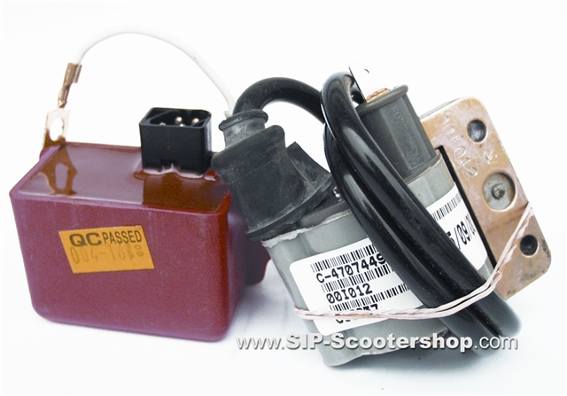

Ospite Inviato 4 Gennaio 2005 Segnala Inviato 4 Gennaio 2005 Navigando tempo fa nel sito dei SIP mi ero imbattuto in un prodotto denominato CDI Ignition praticamente un'accensione elettronica con caratteristiche di più alta qualità - leggo testualmente traducendo dall'inglese del catalogo - e la candela possiede un più alto voltaggio di accensione...l'unità originale fa scintilla circa 94 volte a 100 giri; questa CDI migliorata eleva questo valore fino a 99 risparmiando gas - ????? - e incrementando la potenza. Bòn, forse da allocco mi sono lasciato abbagliare da queste prestazioni per il mio 200 senza accorgermene - DOPO!!! - che è un kit adattabile a LML e non PX, prova ne sia che dopo svariati tentativi di mancata scintilla ho ripiegato sulla scatola nera del buon vecchio motore di Vespabbestia che di scintille ne fa, eccome... Pensate non sia possibile farla funzionare per il 200? Ric Cita
