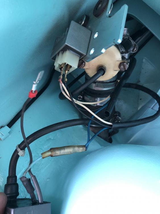

Mari998 Inviato 12 Marzo 2019 Segnala Inviato 12 Marzo 2019 Salve a tutti sono nuovo.. ho questo problema con l’accensione della polini che non mi da corrente.. ho collegato tutti i fili come da schema ma sulla candela non mi da la scintilla ora i miei dubbi sono tre.. è la candela? La bobina o addirittura lo statore .. grazie mille in anticipo! Cita
archimedematelica Inviato 12 Marzo 2019 Segnala Inviato 12 Marzo 2019 ma è nuova ?? su che vespa è installata... controlla che il filo di spegnimento non sia a massa...per mia esperienza diretta il problema è pol.ni...dopo lunghe discussioni ne ho cambiate 2 in garanzia e sono bruciate entrambe dopo pochi km ho risolto con Pin...sco Cita
Mari998 Inviato 12 Marzo 2019 Autore Segnala Inviato 12 Marzo 2019 Ciao grazie mille no non è nuova ho collegato come in foto ovviamente poi collego i la massa della bobina ai carter. Cita
archimedematelica Inviato 12 Marzo 2019 Segnala Inviato 12 Marzo 2019 collegamento errato il filo nero che viene dallo statore va al nero della centralina e non sul regolatore Cita
Mari998 Inviato 17 Marzo 2019 Autore Segnala Inviato 17 Marzo 2019 Il 12/3/2019 in 13:30 , archimedematelica ha scritto: collegamento errato il filo nero che viene dallo statore va al nero della centralina e non sul regolatore Ciao grazie mille ora si spiega ma scusami l’ignoranza ma il filo per la massa lo collego dal regolatore al telaio? Cita
archimedematelica Inviato 18 Marzo 2019 Segnala Inviato 18 Marzo 2019 Il filo nero. Deve. Collegare contemporaneamente. Motore telaio regolatore e centralina centralina centralina Cita
Mari998 Inviato 18 Marzo 2019 Autore Segnala Inviato 18 Marzo 2019 8 ore fa, archimedematelica ha scritto: Il filo nero. Deve. Collegare contemporaneamente. Motore telaio regolatore e centralina centralina centralina Perfetto risolto grazie mille!! Cita
