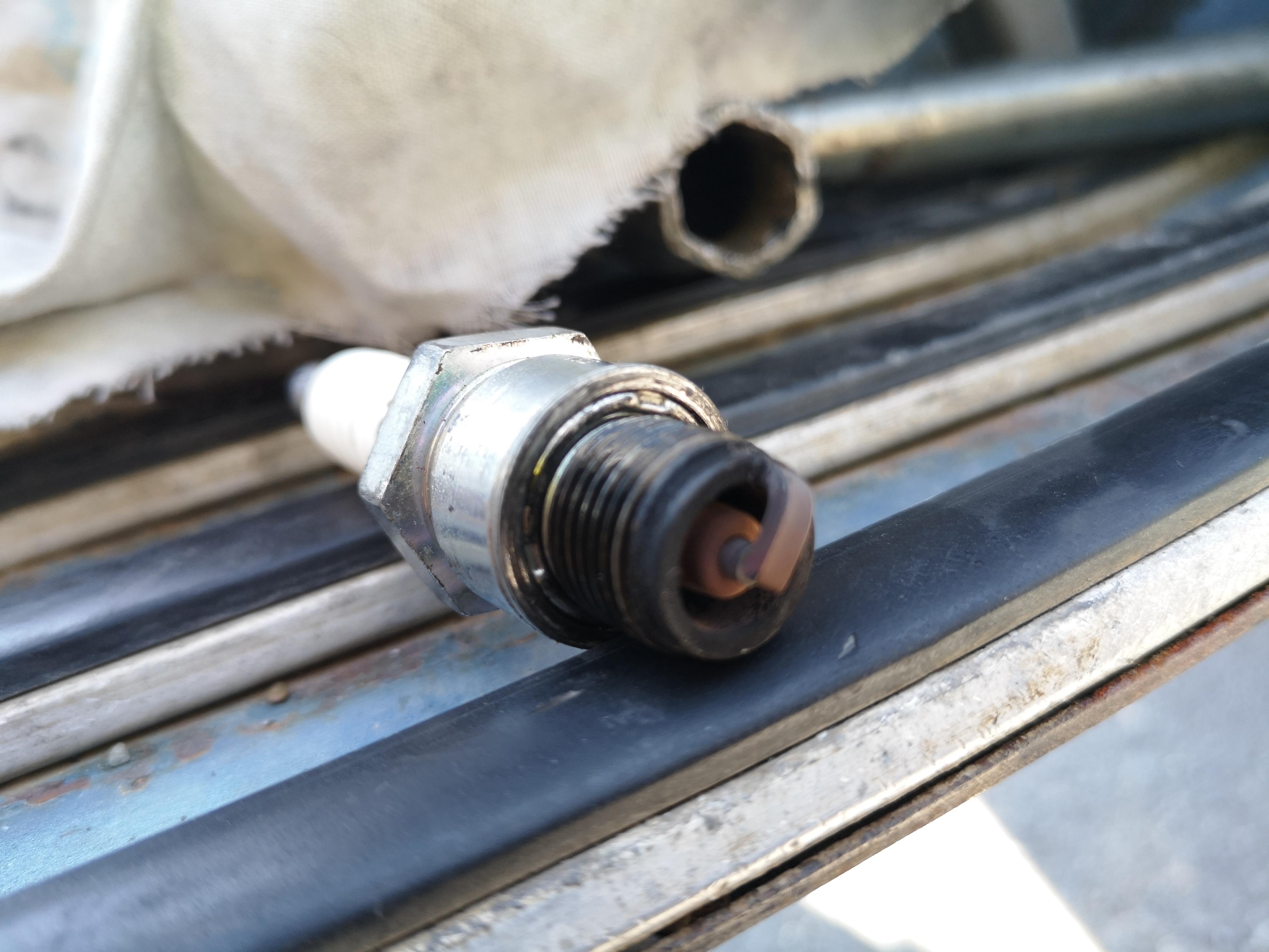

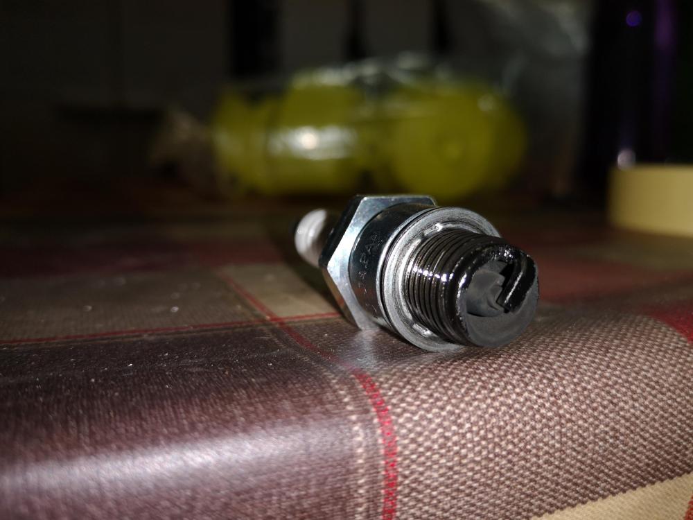

FourtySix Inviato 28 Marzo 2019 Segnala Inviato 28 Marzo 2019 Ciao a tutti, ho un DR 177 carburatore 20/20 ghigliottina 1 160/BE3/110 48/160 La candela da motore caldo al minimo si presenta così Facendo una tirata (sono in rodaggio) in 3a/4a si presenta così Visto che tutti dicono che il getto max per il dr dovrebbe essere il 108 direi che c'è qualcosa che non va. Parlando con il ricambista sul fatto che credo aspiri da qualche parte mi ha consigliato il pulitore freni WD40 dicendomi di spruzzarlo qua e la e vedere se il motore inizia ad accelerare. Ho provato e niente tutto liscio. Ho svitato il tappo dell'olio e il motore non sale di giri, levandolo completamente ha fatto qualche schizzo ma credo che siano le vibrazioni (e il DR non scherza su questo) L'unica cosa che mi fa pensare è questa Sede paraolio lato volano, può influire a questo modo? Ci sono prove da fare per accorgersene? Se è lui che ci posso fare? Pasta nera intorno al paraolio nuovo? Grazie in anticipo per le risposte, aiutatemi perché dopo tutto sto lavoro sarebbe una sconfitta andare dal meccanico Cita
maxxx Inviato 1 Aprile 2019 Segnala Inviato 1 Aprile 2019 Prova tenuta paraolio volano. Leva il coperchio del depuratore del carburatore, leva il filtro, accendi il motore e poggia una pallina da tennis sull'imbocco dell'aria: se tutto è in tenuta il motore si spegne quasi istantaneamente. Se no, aspira aria. Cita
Francesco GTR Inviato 2 Aprile 2019 Segnala Inviato 2 Aprile 2019 (modificato) Ma tutti questi sospetti da cosa sono generati, dal fatto che "la candela si presenta così"? Mi sa che ti stai fasciando la testa prima che sia rotta, se la vespa va bene nell'insieme non andare a cercare cose inesistenti. Altro è se ci sono sintomi evidenti di scarburazione , spegnimenti o altro; quanto alla candela, a parte che il getto è un tantino alto se non hai altre elaborazioni (espansioni ecc), basta un 105-106 al massimo, io non mi agiterei anche perché la prova va fatta dopo tirata e spegnimento. La rottura del carter è un bel problemino ma da quel che si vede il paraolio dovrebbe ancora tenere; per risolvere andrebbe saldato e rifatta la sede del paraolio. ù ù Modificato 2 Aprile 2019 da Francesco GTR Cita

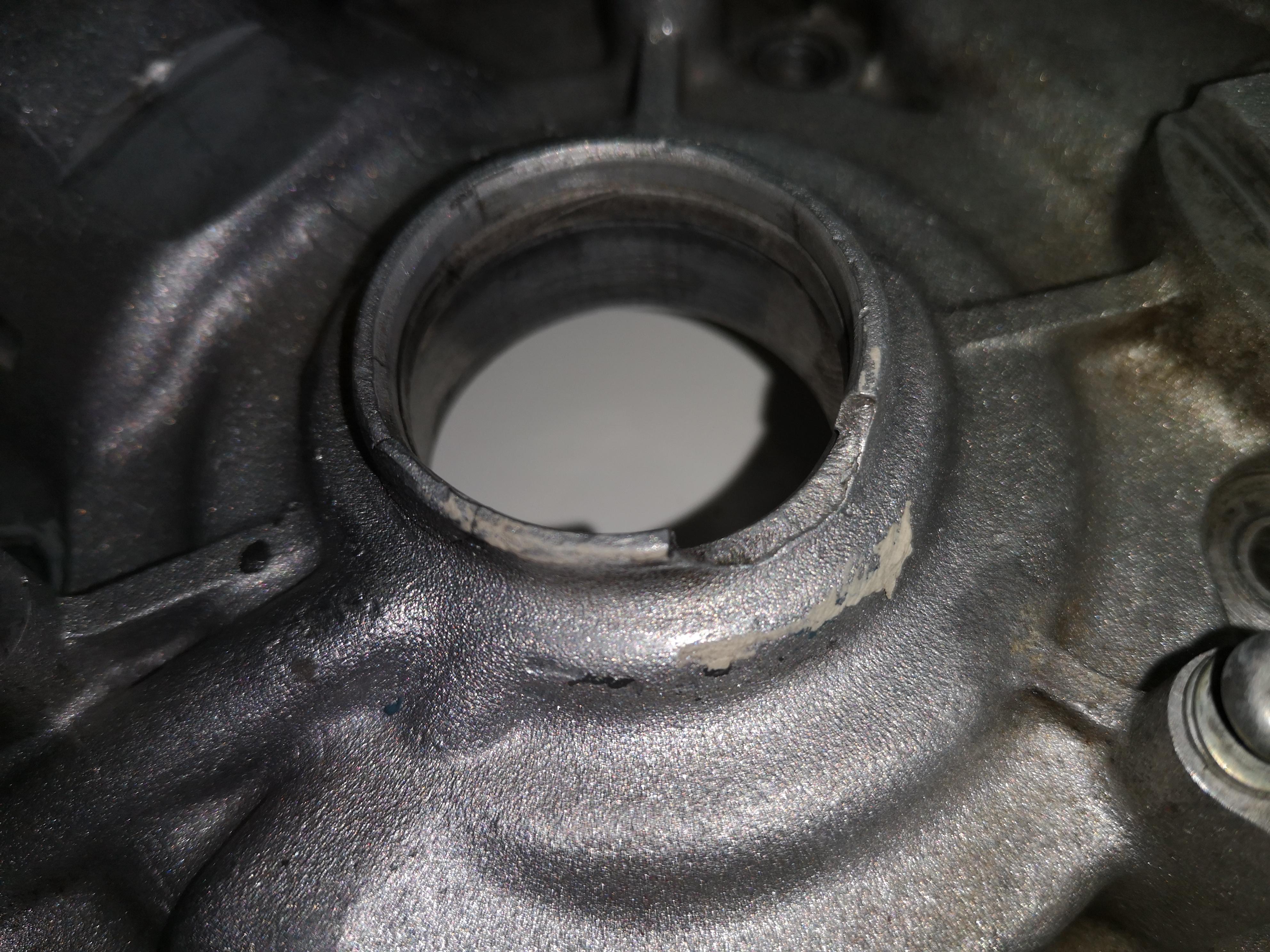

FourtySix Inviato 6 Aprile 2019 Autore Segnala Inviato 6 Aprile 2019 (modificato) Ciao @Francesco GTR, il fatto è che il motore l'ho aperto io, l'ho revisionato e non sono un meccanico. Tutti i componenti interni sono nuovi e sono sicuro di averli messi bene, ho dei dubbi sulle guarnizioni e sulla tenuta del paraolio lato volano. Il carter spero di poterlo usare così al momento e fare saldare in un altro momento, mi poacerebbe usarla pure sta PX e non vederla sempre ferma li e metterci le mani. Comunque ti confermo che i miei dubbi partono dal colore della candela Modificato 6 Aprile 2019 da FourtySix Cita

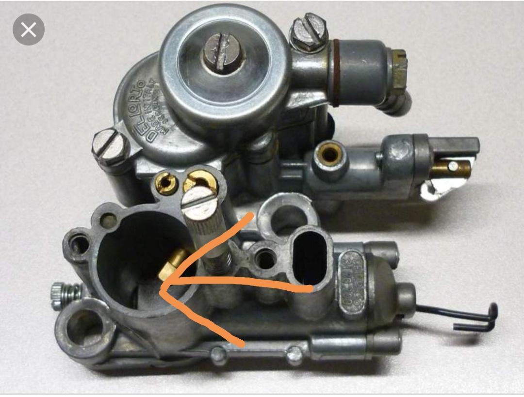

Francesco GTR Inviato 13 Aprile 2019 Segnala Inviato 13 Aprile 2019 Ho la sensazione che ti stia creando problemi che non esistono, la ghigliottina è fatta così non ti agitare inutilmente, la vite del minimo è quella lunga che spunta dal filtro cosa ti frega sapere quanto è avvitata o svitata, quando tiene il minimo giusto basta (a meno che non ti riferisci alla vite della carburazione dietro il tappino nero) Se va bene lasciala stare così 😏 Cita
FourtySix Inviato 13 Aprile 2019 Autore Segnala Inviato 13 Aprile 2019 No no intendevo quella del minimo! 😁Ok ok grazie x l'aiuto comunque! Cita

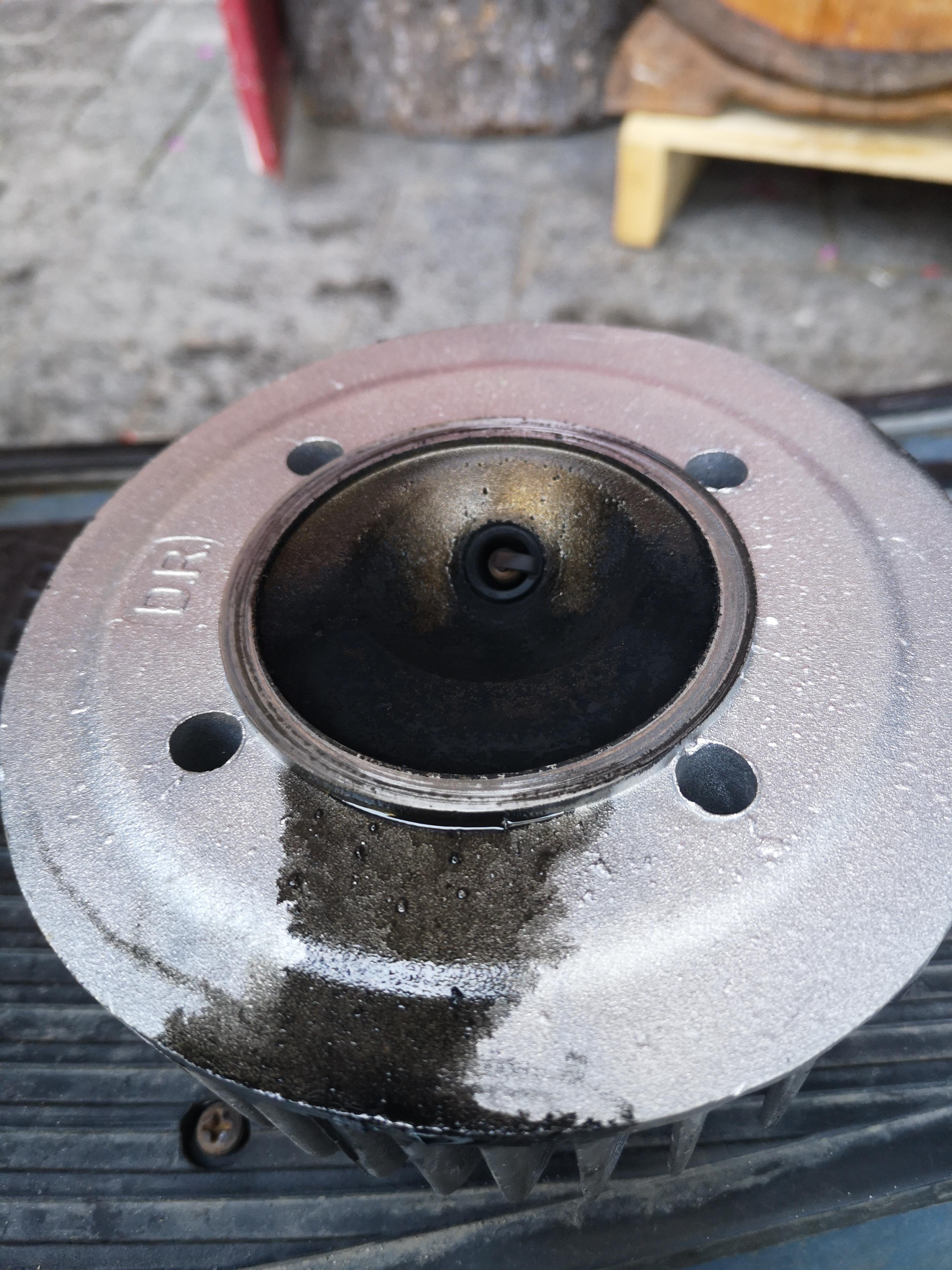

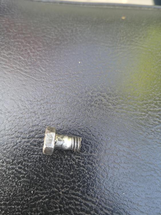

FourtySix Inviato 23 Giugno 2019 Autore Segnala Inviato 23 Giugno 2019 Ciao a tutti! Aggiorno un po' la situazione... Finito il rodaggio, non ha mai dato problemi ma la candela non è mai diventata di quel nocciola desiderato, per fine rodaggio ho acquistato il pigmone z22 in quanto il 21 era davvero troppo corto, ho cambiato l'olio del cambio e ho cambiato l'oring della leva della frizione che mi faceva gocce. Il fatto è che ho fatto una bella cagata, stringevo i bulloni del carterino della frizione ed all'ultima stretta TAC, la testa del bullone alto a sinistra mi si è spaccata...disastro...devo ancora pensare come rimediare al danno... Comunque chiudo tutto, smonto la testa e vedo una perdita Metto una sporcata di pasta nera sulla testa e richiudo. Vado a provarla e quando la tiravo, mollavo e riacceleravo dava dei vuoti pesanti. Sono tornato a casa ho carburato bene ed il problema è sparito, tutto benissimo. minimo ok, sale su di giri bene e neanche un vuoto. Oggi vado con la donna a fare un giro e la tiro un po', all'andata tutto ok invece stasera ho iniziato a sentirla che non rendeva come dovrebbe in più il plasticone copri cilindro era bollente come non era mai stato e quando mi sono fermato è rimasta leggermente su di giri per poi riassestarsi poco dopo. È colpa del bullone? Anticipo sbagliato? Grazie e scusate per la solfa. Cita
Franzpero Inviato 24 Giugno 2019 Segnala Inviato 24 Giugno 2019 Ciao, posta una foto di come hai rotto sto bullone ci sono dei sistemi per risolvere, il discorso della carburazione è un po difficile da fare se non è a posto anche la testata. Per quanto riguarda la testata o serrata male o spianata male controlla bene e comprati una dinamometrica per serrare così rispettano le coppie di serraggio e si salvano le teste dei bulloni... Francesco Cita
FourtySix Inviato 25 Giugno 2019 Autore Segnala Inviato 25 Giugno 2019 Questo è il bullone spaccato. Per quanto riguarda questo aumento di temperatura eccessivo avete dei consigli? Ad agosto deve essere tutto ok che vado in corsica. Cita
Franzpero Inviato 25 Giugno 2019 Segnala Inviato 25 Giugno 2019 Ciao, sono via comunque il bullone rimasto nel filetto di può togliere con gli appositi estrattori che trovi in qualunque brico. Fammi sapere il diametro della vite che non ricordo la misura. Francesco Cita

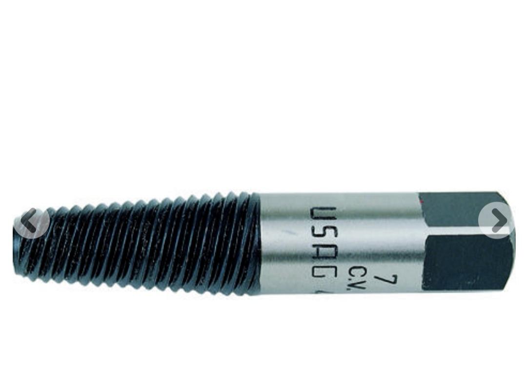

FourtySix Inviato 25 Giugno 2019 Autore Segnala Inviato 25 Giugno 2019 @Franzperociao e grazie per l'aiuto. Gli estrattori che dici, da quanto ho capito sono questi Al momento non ho modo di misurare il bullone, cercherò domani di trovare un calibro ma online come ricambio mi danno un M6. Correggimi se sbaglio, con il punterulo segno il centro del bullone, con una punta piccola (quanto piccola se è un 6)foro il centro del bullone e poi avvito (svitando) l'estrattore. Il fatto è che non capisco come lo devo avvitare questo estrattore, con il trapano lo spazio non c'è, e quelli che ho visto online non mi sembrano con testa esagonale. Dovrei tirare giù il carter? Cita
Franzpero Inviato 26 Giugno 2019 Segnala Inviato 26 Giugno 2019 11 ore fa, FourtySix ha scritto: @Franzperociao e grazie per l'aiuto. Gli estrattori che dici, da quanto ho capito sono questi Al momento non ho modo di misurare il bullone, cercherò domani di trovare un calibro ma online come ricambio mi danno un M6. Correggimi se sbaglio, con il punterulo segno il centro del bullone, con una punta piccola (quanto piccola se è un 6)foro il centro del bullone e poi avvito (svitando) l'estrattore. Il fatto è che non capisco come lo devo avvitare questo estrattore, con il trapano lo spazio non c'è, e quelli che ho visto online non mi sembrano con testa esagonale. Dovrei tirare giù il carter? Ciao, sono proprio quelli li, sono tutti fatti così ed sono venduti in kit di varie misure. Si fora la vite con una punta da 3mm nel tuo caso e va avvitato in senso antiorario così serrando sviti il pezzo di vite rimasta dentro. La sagomatura della testa è fatta per i mandrini degli attrezzi da filettatura, ma con cautela si può tranquillamente utilizzare una chiave inglese del tipo regolabile: Prendine una di misura media, i mandrini costano un occhio. Va avvitato prima a mano e con la chiave che ti ho fatto vedere, Per il lavoro devi togliere la ruota, una volta fatto il foro devi soffiare via i trucioli della vite , va bene anche una calamita per aiutarsi nella pulizia. Francesco Cita

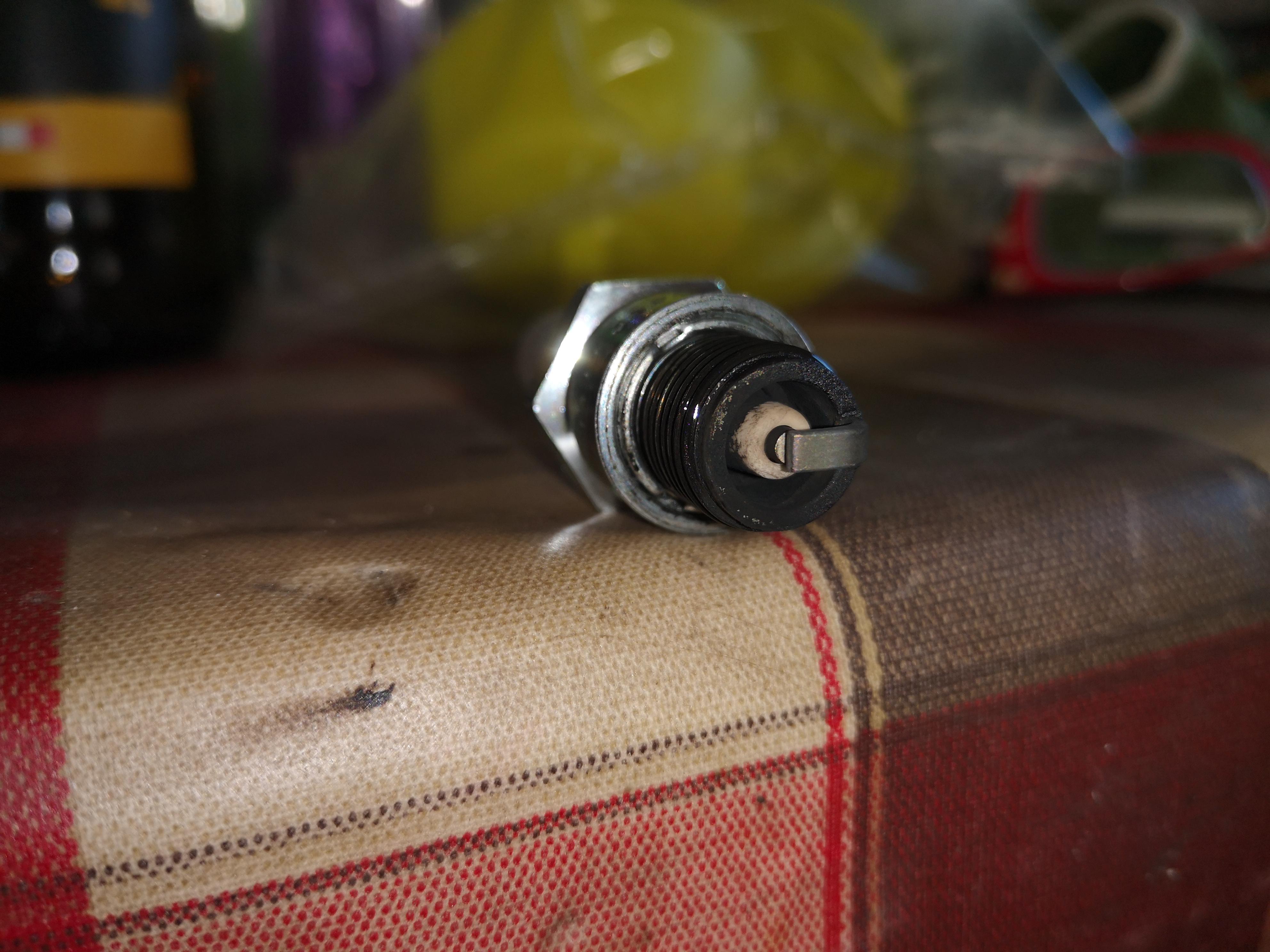

FourtySix Inviato 1 Luglio 2019 Autore Segnala Inviato 1 Luglio 2019 Adesso dopo aver serrato la testa a modo la candela si presenta così Il lato opposto è un pelo più chiara, proverò a mettere il 108...il gps non supera i 95kmh e mi da quei strani vuoti/strappi quando riaccelero senza scalare marcia, la candela ora è marrone e non nocciola, quindi mi fa pensare ad una carburazione addirittura grassa. Cita
FourtySix Inviato 9 Luglio 2019 Autore Segnala Inviato 9 Luglio 2019 Messo il max da 108,i vuoti persistono, ora in tutte le marce quando vado forte. Ieri andando abbastanza forte, ho dovuto frenare bruscamente per un pedone, mi sono scansato ed ho riaccelerato a manetta, ho sentito uno scoppio. Non mi era mai successo. Non capisco se è la carburazione o cosa... Statore e centralina sono nuovi, quindi problema elettrico non è, tibo della benzina è nuovo e non ha dato problemi fino all'altro giorno quindi dubito sia lui... Idee? Cita
FourtySix Inviato 22 Luglio 2019 Autore Segnala Inviato 22 Luglio 2019 Risolto il problema dei vuoti quasi del tutto, ho rimesso il max del 110, ho ingrassato leggermente al minimo regolando la vite e adesso va bene, solo quando in accelerazione mollo e riprendo l'accelerazione mi da un po' di vuoto per un istante e poi si riprende. Cita
