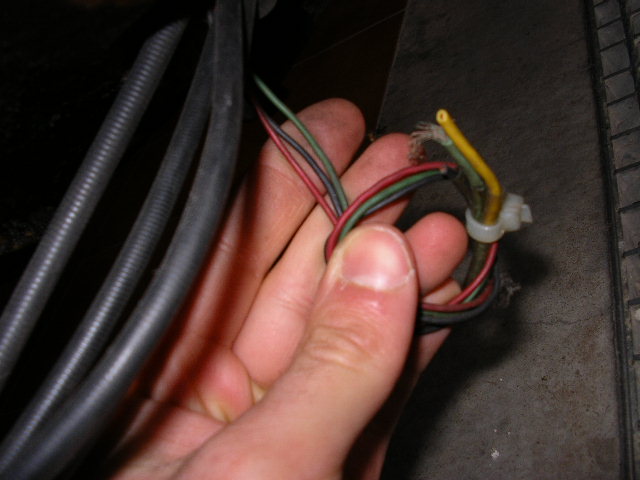

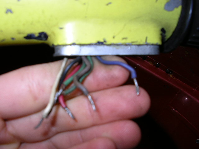

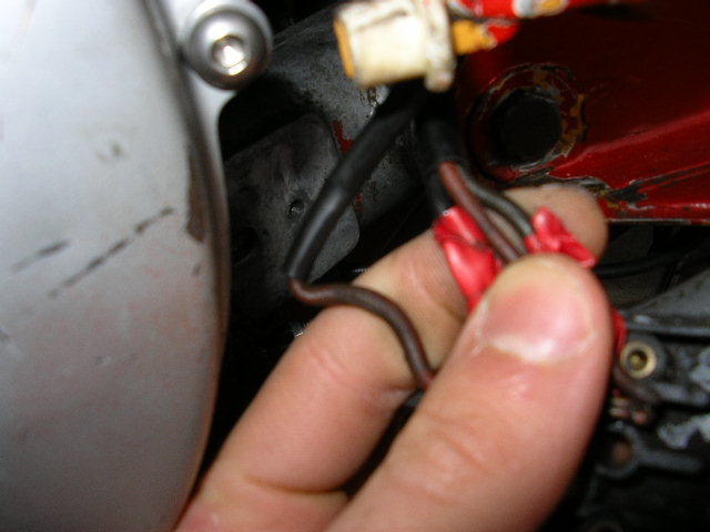

Ciao devo fare i collegamenti alla mia 50 L ma non riesco a saltarci fuori con i colori....
Se confronto l'impianto elettrico con quello della v5a1t non corrispondono i colori.
Credo che nel corso degli anni gli siano state fatte delle modifiche oppure il motore non è il suo?? (Help me :( )
Posto le foto della pulsantiera e dei fili che provengono dall'accensione...
se qualcuno se la sente di dirmi come vanno collegati lo ringrazio mooolto... :wink:

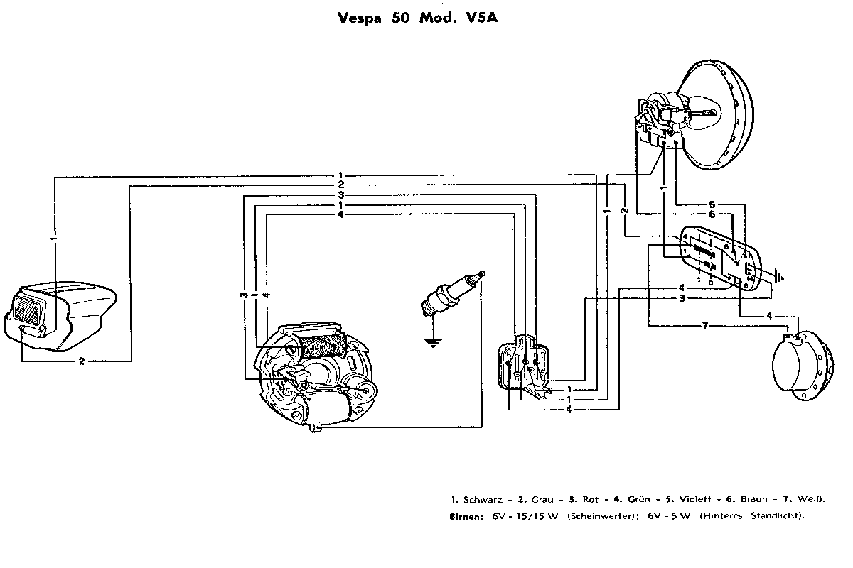

8) Per mikired: guten tag du nix capire tetesko ja ja, ah aha ha
allora: schwarz = nero, grau=grigio, rot= rosso, grün= verde, violett= viola
braun =marro' wei├â┼©= bianco buon divertimento ciao
