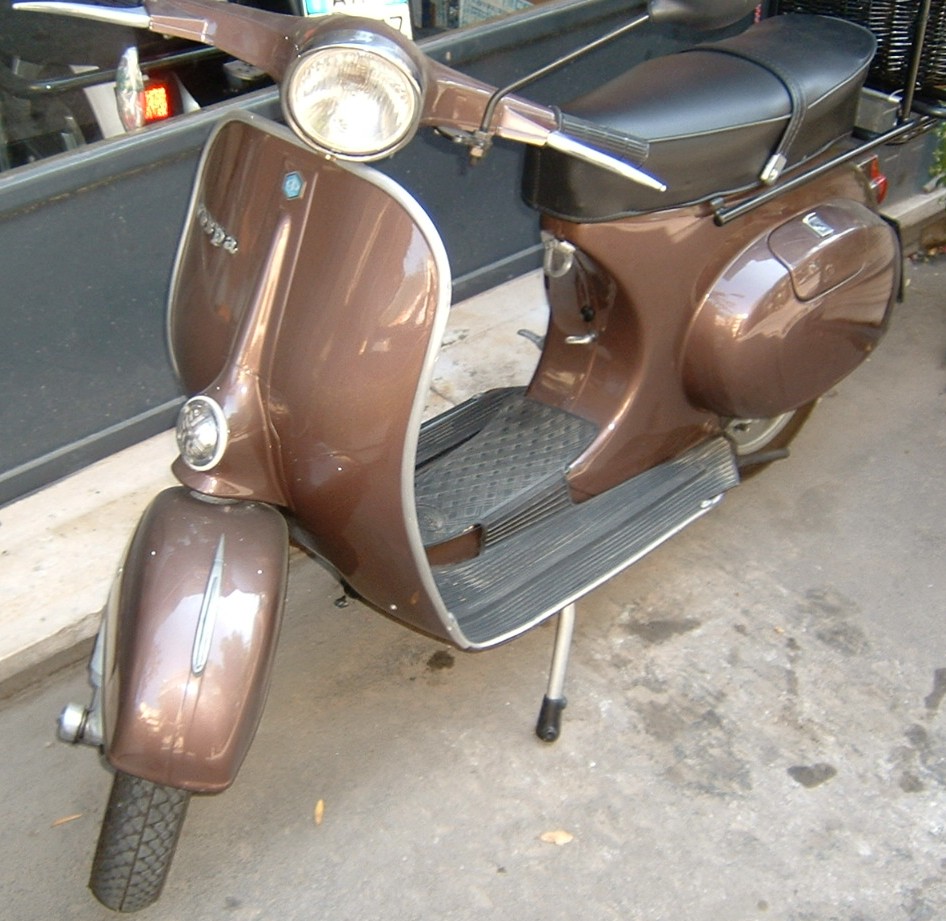

vespistaD87 Inviato 11 Gennaio 2005 Segnala Inviato 11 Gennaio 2005 io l'unica che ho visto dal vero è questa: una primavera. Cita
asasa Inviato 11 Gennaio 2005 Segnala Inviato 11 Gennaio 2005 bellissima, però senza sella e manopole bianche.... cmq adoro questa Primavera marrone. Cita
