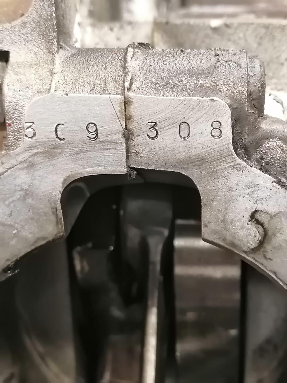

Ciao ho visto casualmente questa discussione e ti posso dire che è capitato anche a me su un motore vespa px di trovare 2 semi carter con numeri sequenziali con un numero di differenza l'uno dall'altro, il motore non era mai stato aperto e non presentava segni che potessero far pensare che i carter non fossero gemelli: perfetti senza gradini eppure con un numero di differenza tra il destro ed il sinistro; nessuno sapeva darmi spiegazioni ma adesso ne ho trovato un altro

Ciao a tutti, riesumo questa discussione per confermare che anche la mia vespa p125x del 1980 ha i carter con numeri diversi consecutivi (vi assicuro che non ha mai dato problemi anche montando un 177 polini). A suo tempo (una decina di anni fa) l'ho presa così e sinceramente non posso assicurare che i carter non fossero di vespe diverse anche se mi sembra strano appunto per i numeri consecutivi. A detta di qualcuno più informato di me sembra che la nostra amata fabbrica Piaggio non fosse nuova a queste cose, tutto per ottimizzare la catena produttiva se qualche pezzo era rotto/difettato e fregandosene dei numeri stampigliati. Saluti
Secondo me in fase di montaggio motori c'era qualche pivello/ apprendista che, non sapendo che i carter erano numerati perché lavorati insieme, prendeva quello che capitava..o peggio ne hanno scartato uno perché difettato e sono andati avanti per un po' (forse un turno di notte) accoppiando carter spaiati.
Poi il mattino successivo hanno licenziato il caposquadra 🤣🤣🤣
Scherzi a parte, sono evidentemente spaiati, si vede chiaramente la differenza nell'accoppiamento del travaso.

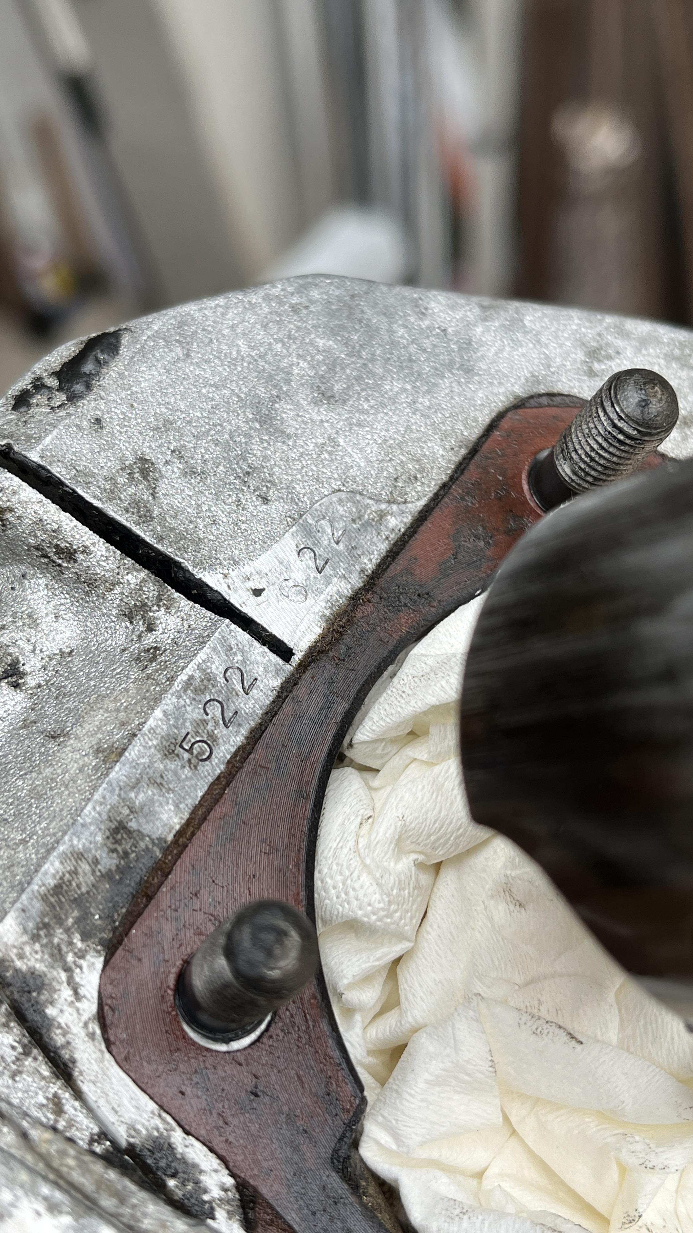

Mi aggiungo alla discussione, proprio oggi ho scoperto che i carter del mio blocco sono spaiati 522 e 622. Possibile un errore sulla prima cifra?
La vespa apparteneva ad un vecchietto che da quanto detto non ha mai aperto il blocco (in effetti tutti i paraoli sono ancora originali)!
Ciao.
I numeri indicano un evidente accoppiamento non corretto, da vedere anche la situazione nel terzo travaso. I carter sono evidentemente spaiati, non è un errore sulla prima cifra, lo si capisce dal piano di appoggio del cilindro che la fusione non è la stessa in entrambi i semicarter.
Può essere che sia stato cambiato un semicarter in fase di montaggio, forse per un difetto, oppure è un lavoro fatto negli anni a venire a seguito di un guasto.
Come fai a dire che i paraoli sono ancora gli originali? Di che anno è questa vespa? Il vecchietto è l'unico proprietario?
