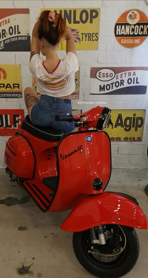

O andar direttamente di M244 lamellare da quasi 37 cavalli alla ruota di questo bel GTR, molto molto divertente da guidare. Anzi , quasi ci lascio una striscia marrone nelle mutande...

Ah, bello il gtr nella foto che avete postato... invidio la sella 😂😂😂
