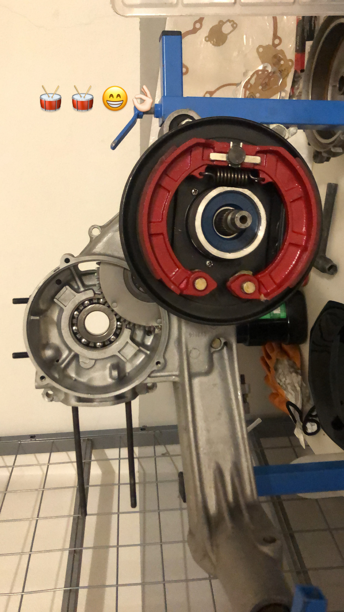

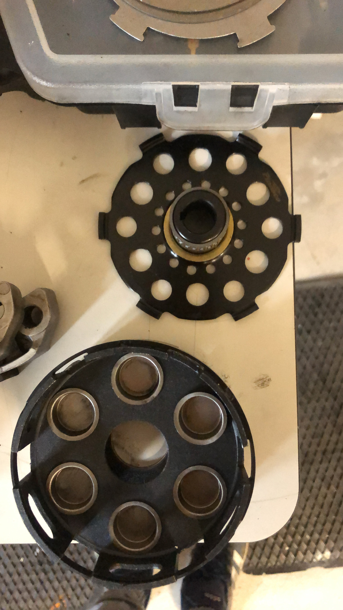

Marci97 Inviato 2 Gennaio 2021 Segnala Inviato 2 Gennaio 2021 Ciao ragazzi, ho aperto il motore per una revisione dopo 10 anni. Ho deciso di dargli un po' di brio in più, ho acquistato: rapporti 23/64 denti dritti, parastrappi revisionati con molle rinforzate malossi, frizione rinasco 7 molle 3 dischi, crociera rinforzata crimaz, 190 malossi, albero mazzuchelli anticipato corsa 60, carburatore phbh 30 con relativo kit malossi, accensione vespower 1,2 malossi di cui parlavo nel post precedente. Dunque avendo sempre lavorato con i classici 22 e 24, come vado a settare il 30? è tutto stock per il momento, e non mi è ancora arrivato, arriverà spero lunedì. Che consigli mi potete dare ancora prima di chiudere il blocco? Qualsiasi cosa vi venga in mente, anche la più piccola. Vi ringrazio. Ps: carter per il momento NON lavorati. Allego qualche foto del lavoro eseguito. IMG_7531.HEIC IMG_7535.HEIC IMG_7550.HEIC Cita

Berto81 Inviato 2 Gennaio 2021 Segnala Inviato 2 Gennaio 2021 Io i carter li lavorerei il malossi ha dei bei travasi fatti bene e non lavorare i carter non è un buon lavoro sia prestazionale che di affidabilità Cita
Marci97 Inviato 2 Gennaio 2021 Autore Segnala Inviato 2 Gennaio 2021 37 minuti fa, Berto81 ha scritto: Io i carter li lavorerei il malossi ha dei bei travasi fatti bene e non lavorare i carter non è un buon lavoro sia prestazionale che di affidabilità ma se non si lavorano i carter cosa succede? il resto del materiale acquistato può starci bene tutto insieme o faresti qualche aggiunta/modifica? Cita
pelle Inviato 3 Gennaio 2021 Segnala Inviato 3 Gennaio 2021 In generale lavorare i carter migliora il passaggio miscela benzina/aria. Non conosco il cilindro, se in particolare ha bisogno di raccordature tra carter e cilindro. Di sicuro con un 30 dovresti raccordare la valvola di aspirazione sul carburatore (collettore) e magari dare un occhio alle fasi, misurandole e adeguandole se necessario, sia rianticipando o posticipando l'albero, sia allungando a monte e a valle la valvola. Cita
500turbo Inviato 3 Gennaio 2021 Segnala Inviato 3 Gennaio 2021 Puoi partire con spillo x2 seconda tacca dall'alto, polverizzatore av262, minimo 55, max prova con un 125. P.s: ma ancora vendono quell'aberrante cuscinetto Pinasco nonostante tutti i danni che fa? E gente che lo compra ancora? 🙄 Poi quel cestello Pinasco è molto "tenero". Considerando il peso troppo leggero del volano, ti consiglio di controllare ogni 1000 km lo stato della frizione per cercare eventuali danni. Poi tempo 2000-3000 km il cuscinetto Pinasco avrà mangiato pista del portaboccolo e segnato la pista interna del pignone. Ma intanto non ci pensare. Cita
Marci97 Inviato 3 Gennaio 2021 Autore Segnala Inviato 3 Gennaio 2021 7 ore fa, 500turbo ha scritto: Puoi partire con spillo x2 seconda tacca dall'alto, polverizzatore av262, minimo 55, max prova con un 125. P.s: ma ancora vendono quell'aberrante cuscinetto Pinasco nonostante tutti i danni che fa? E gente che lo compra ancora? 🙄 Poi quel cestello Pinasco è molto "tenero". Considerando il peso troppo leggero del volano, ti consiglio di controllare ogni 1000 km lo stato della frizione per cercare eventuali danni. Poi tempo 2000-3000 km il cuscinetto Pinasco avrà mangiato pista del portaboccolo e segnato la pista interna del pignone. Ma intanto non ci pensare. Ti ringrazio 🙏 ti aggiornero appena domani mi arriva tutto. Tu mi consiglieresti di lavorare i carter allora? Quanto può costare il lavoro? Cita
Marci97 Inviato 3 Gennaio 2021 Autore Segnala Inviato 3 Gennaio 2021 16 ore fa, pelle ha scritto: In generale lavorare i carter migliora il passaggio miscela benzina/aria. Non conosco il cilindro, se in particolare ha bisogno di raccordature tra carter e cilindro. Di sicuro con un 30 dovresti raccordare la valvola di aspirazione sul carburatore (collettore) e magari dare un occhio alle fasi, misurandole e adeguandole se necessario, sia rianticipando o posticipando l'albero, sia allungando a monte e a valle la valvola. Grazie mille, domani dovrebbe arrivarmi tutto e vedo il da farsi 😁 Cita

500turbo Inviato 4 Gennaio 2021 Segnala Inviato 4 Gennaio 2021 16 ore fa, Dart ha scritto: 😂😂😂 Che vuoi che dica Dart. Ormai son stufo pure di consigliare cosa va bene e cosa no. Gente che si improvvisa preparatore, compra un po' di cose a caso, dopo saltan fuori i problemi e corrono sui forum o sui gruppi FB disperati perchè ci son problemi che non san risolvere. Io ho detto la mia sul cuscinetto, son stato uno dei primissimi a testarli e... non va bene. Non perchè qualitativamente pessimo, anzi, fin troppo buono tanto da usurare il resto. Tempo un po' di chilometri e prende talmente tanto gioco che comincia a strappar la frizione. E tocca buttar via pignone e portaboccolo non più recuperabili. Stessa cosa per il cestello Pinasco: Euro spesi inutilmente per un cestello che in pochi chilometri ( e peggio ancora con volani leggeri) si rovinano dove c'è la battuta dei dischi. Quando con pochi Euro si prende a parte un anello di rinforzo e lo si salda al cestello Piaggio. Bisogna ancora capire che un buon motore non si fa spendendo tanto, ma spendendo bene. 16 ore fa, Marci97 ha scritto: Tu mi consiglieresti di lavorare i carter allora? Quanto può costare il lavoro? Ti fai il motore e non sai raccordare i carter? 🙄 Credo ci sia un oretta di lavoro per una cosa fatta bene, considerando che c'è parecchio da levare. Magari 40€ un meccanico te li chiede. Se è capace. Considerando che monti un 30, la valvola pensi di lasciarla originale? Cita
