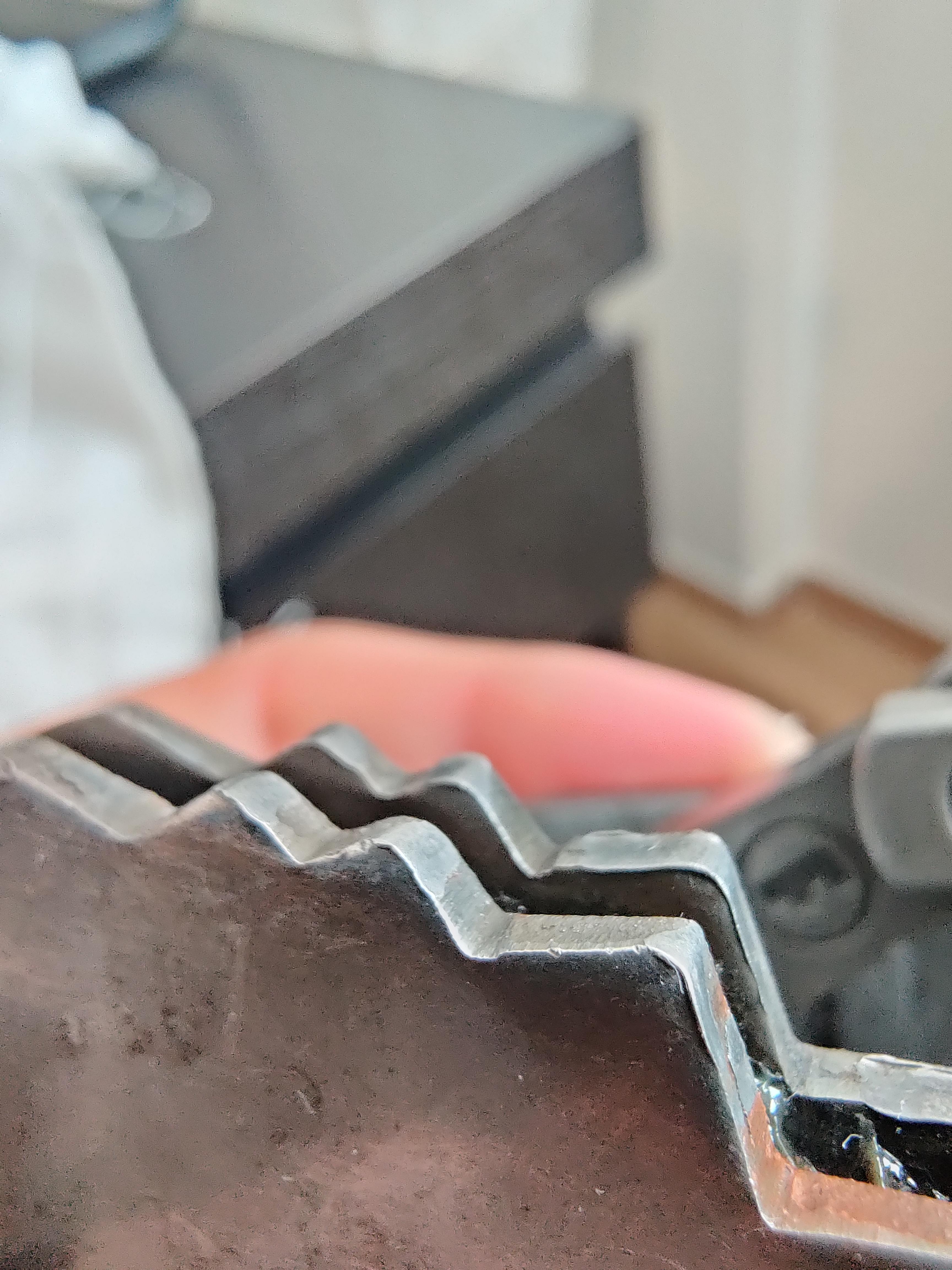

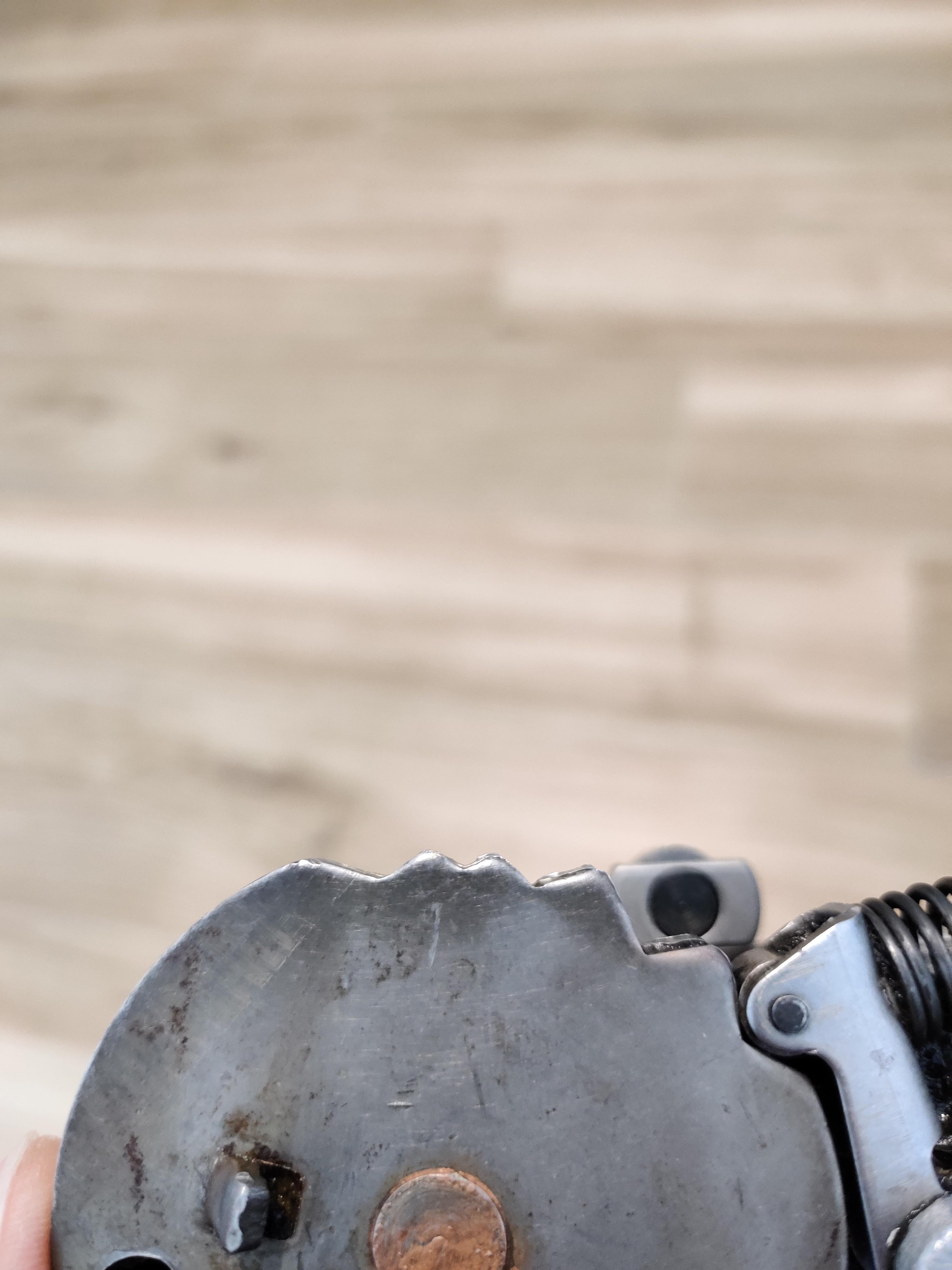

Pandoso Inviato 8 Aprile 2021 Autore Segnala Inviato 8 Aprile 2021 34 minuti fa, pelle ha scritto: Esatto!! Ovviamente prima controlla che i denti del selettore non siano usurati così come i pattini che vanno sull'albero della crocera. Ok dopo faccio una foto del vecchio e la posto. Invece per quanto riguarda gli spessori sul selettore che mi dicevi, se non ho la possibilità di verificare la crociera dove finisce, non corro il rischio di fare peggio? Cioè con uno spessore in più in pratica sposto la crociera verso il selettore. Cita

pelle Inviato 8 Aprile 2021 Segnala Inviato 8 Aprile 2021 Bah, io proverei a rimettere il vecchio selettore e vedere come si comporta. Controlla che non abbia gioco il braccetto ed in caso metti il braccetto DRT. Cita
Dart Inviato 8 Aprile 2021 Segnala Inviato 8 Aprile 2021 Cambiare il preselettore su un PX può sembrare una cosa semplicissima, ma non è così, se lo cambi devi cambiarlo con uno stesso codice ricambio, poiché preselettori del tutto simili a vista in realtà sono diversi, sappi che esistono almeno una decina di tipi di preselettore diversi. E ciò che cambia, tra i vari, e proprio la posizione del braccetto, e quindi della crocera, in ogni singola marcia. TI allego una cosa, è in tedesco, ma ti fa capire. Der_grosse_GSF_Schaltrasten_Test.pdf Cita
Pandoso Inviato 8 Aprile 2021 Autore Segnala Inviato 8 Aprile 2021 8 minuti fa, Dart ha scritto: Cambiare il preselettore su un PX può sembrare una cosa semplicissima, ma non è così, se lo cambi devi cambiarlo con uno stesso codice ricambio, poiché preselettori del tutto simili a vista in realtà sono diversi, sappi che esistono almeno una decina di tipi di preselettore diversi. E ciò che cambia, tra i vari, e proprio la posizione del braccetto, e quindi della crociera, in ogni singola marcia. TI allego una cosa, è in tedesco, ma ti fa capire. Der_grosse_GSF_Schaltrasten_Test.pdf 3 MB · 1 download fantastico documento! E secondo te un PX 125E dell'80 quale monta tra questi ? Cita
Dart Inviato 8 Aprile 2021 Segnala Inviato 8 Aprile 2021 Non so dirti qual'è quello giusto per il tuo, che dipende anche dall'accoppiamento albero mozzo/ingranaggi/quadruplo/preselettore ma quello vecchio, internamente, sul fondo ha il codice corretto. Comunque nell'80 non c'era il PX125E, ma il P125X,a puntine, con motore avente sigla VNL3M e cambio a denti piccoli, e, se non ricordo male anche il preselettore era quello del TS. Cita
pelle Inviato 8 Aprile 2021 Segnala Inviato 8 Aprile 2021 Mitico Dart, non sapevo di questo manicomio di selettori, a catalogo CIF ad esempio avevo trovato solo due tipi per PX e large anni 60 e 70. Devo dire che ne ho cambiati sono uno sulla sprint quasi 20 anni fa e uno sulla Rally lo scorso anno ma ho trovato un NOS dell'epoca quindi non ho una grande esperienza in merito. A questo punto un motivo in più secondo me per revisionare il vecchio con un braccetto rinforzato. Cita
Pandoso Inviato 8 Aprile 2021 Autore Segnala Inviato 8 Aprile 2021 37 minuti fa, Dart ha scritto: Non so dirti qual'è quello giusto per il tuo, che dipende anche dall'accoppiamento albero mozzo/ingranaggi/quadruplo/preselettore ma quello vecchio, internamente, sul fondo ha il codice corretto. Comunque nell'80 non c'era il PX125E, ma il P125X,a puntine, con motore avente sigla VNL3M e cambio a denti piccoli, e, se non ricordo male anche il preselettore era quello del TS. il motore è un VNX2T quindi dovrebbe essere un PX 125 E, forse ricordo male l'anno? Ad ogni modo ecco alcune foto, il codice del modello è 990840-3B. Da ignorante, mi pare bello e che usurato! Cita
pelle Inviato 8 Aprile 2021 Segnala Inviato 8 Aprile 2021 Prova ad andare oltre le tacche e sfilare la molla per vedere se c'è gioco nel braccetto. A occhio non mi sembra eccessivamente consumato, semmai il rullino. Cita
Pandoso Inviato 8 Aprile 2021 Autore Segnala Inviato 8 Aprile 2021 (modificato) 14 minuti fa, pelle ha scritto: Prova ad andare oltre le tacche e sfilare la molla per vedere se c'è gioco nel braccetto. A occhio non mi sembra eccessivamente consumato, semmai il rullino. il gioco è questo VID_20210408_140808.mp4 Modificato 8 Aprile 2021 da Pandoso Cita
