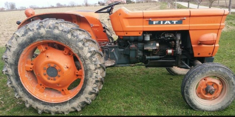

SpecialElite Inviato 31 Maggio 2021 Segnala Inviato 31 Maggio 2021 (modificato) Ciao come giustamente dice pelle meglio verificare con il certificato di origine e numeri di telaio,dalle varie liste, nell'80' io ho trovato solo il tabacco pia 3/3 sull'arancio-marrone..tuttavia, si narra che anche il rosso-arancio pia 2/1 (vernice nitro) nel corso degli anni assuma un colore arancio tipo vecchio trattore Fiat, lo dico perché la mia passione per le vespe è nata proprio grazie ad un Et3 arancione e ho fatto riverniciare la mia Special dell'81' pia 2/1 che era l'unico arancio et3 che mi risultava dalle liste in rete (rimasi alquanto deluso perché totalmente diverso con vernice nuova e iniziai ad approfondire). Ti allego foto e link trovato su VOL di un Et3 ad occhio conservata, secondo me pia 2/1 e della mia Special (la luce inganna)..e di un trattore..anche se assomiglia più al pia 3/3 il colore che stai cercando🤪. https://www.vespaonline.com/topic/78513-vespa-et3-da-restaurare-o-tenerla-conservata_uhm_/ Modificato 31 Maggio 2021 da SpecialElite Cita
forwww Inviato 5 Giugno 2021 Autore Segnala Inviato 5 Giugno 2021 @SpecialElite Ciao, belle foto specialmente dell trattore Si forse é cosi come dici che questo PIA2/1 o PIA3/3 su alcuni conservati cambia nei decenni nel colore arancione come dei trattori fiat. Ma non su tutti. Strano da cosa dipende!? La et3 delle tue foto e davvero molto simile. Ho letto che la Piaggio ha verniciato qualche margini di PX in colori normalmente non disponibili nelle liste di vendita di quell anno. Qualcuno ha qui forse piu informazione o un link dove si trova qualcosa? E perche la Vespa Tecnica COLORI finisce prima delle PX!? 🤔 Cita
SpecialElite Inviato 5 Giugno 2021 Segnala Inviato 5 Giugno 2021 (modificato) Mah, credo dipenda molto dal modo in cui la vernice è esposta agli agenti esterni, lavoro in verniciatura (..settore legno purtroppo), e praticamente anche in questo settore puoi fare il colore da mazzetta che vuoi ma dopo anni esposti a luce solare, fumo, ecc.ecc,il colore cambia inevitabilmente,nel caso Vespa, luce solare, pioggia e intemperie varie,patina.Chiaro che se tieni la vespa sempre coperta in garage il colore si mantiene. Questa l'idea che mi sono fatto. Tra l'altro, non sò quanto attendibile, un collezionista di Vespe che conosco afferma che Piaggio prendeva vernici da diversi fornitori..in poche parole,secondo lui, se prendi 10 vespe stesso codice colore, magari di lotti diversi, non ne troverai una di colore identica all'altra, boh.. Per i colori fuori serie, pare esistano, tipo Primavera giallo positano (c'è una discussione su questo forum e su altri) , Px non sò, aspetta qualche utente esperto su colori ufficiali. Vespatecnica è incompleta secondo me, non menziona Special anni 80', molte Pk ecc. Modificato 5 Giugno 2021 da SpecialElite Cita
