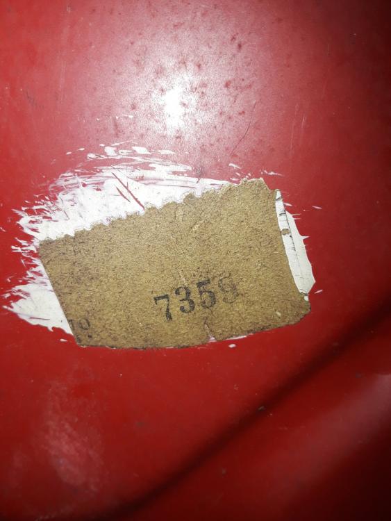

Peacons Inviato 7 Giugno 2021 Autore Segnala Inviato 7 Giugno 2021 (modificato) Thanks all. A photo of the victim. Also is the number on the sticker in the second photo a paint code? Modificato 7 Giugno 2021 da Peacons Cita
Alevespa Inviato 7 Giugno 2021 Segnala Inviato 7 Giugno 2021 Quite similar to the conditions of mine vbb...you need a lot of patience! the sticker is referred to a final control before leaving from the workshop Cita
