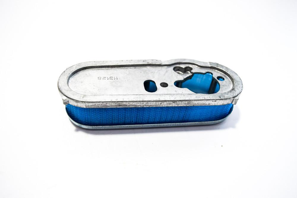

Carmelo Morgante Inviato 17 Agosto 2021 Autore Segnala Inviato 17 Agosto 2021 getto massimo sostituito da 118 a 120/be3 freno aria 160 minimo 60/160 con questa configurazione strattone e scoppietta....mi sa che è grassa ghigliottina non so quella originale con cui esce il pinasco er filtro aria questo: filtro 1.jfif Cita

Carmelo Morgante Inviato 18 Agosto 2021 Autore Segnala Inviato 18 Agosto 2021 Buongiorno grazie mille per l’aiuto devo acquistare i getti del minimo per questo devo fare l’ordine e inserirei anche il cornetto …….quale prendo? per il filtro si ho quello della foto identico stesso codice! grazie mille! Cita

500turbo Inviato 18 Agosto 2021 Segnala Inviato 18 Agosto 2021 48 minuti fa, Carmelo Morgante ha scritto: grazie mille per l’aiuto devo acquistare i getti del minimo per questo devo fare l’ordine e inserirei anche il cornetto …….quale prendo? Se proprio lo devi prendere, prendi quello che costa meno. 49 minuti fa, Carmelo Morgante ha scritto: per il filtro si ho quello della foto identico stesso codice! Lo puoi anche buttare allora. O togliere uno strato di retina all'interno. O trovare un vecchio Piaggio. 2 ore fa, Dart ha scritto: Invece non capisco perchè si spendono tanti soldi per provare a far rendere un si, con tutti i limiti che ha, invece di mettere un carburatore serio... a parte eventuali controlli sul posto, ma io non conosco nessuno a cui abbiano fatto togliere la pancia per strada... In realtà il SI con cornetto è quello che permette di aver una miglior potenza massima. Ovviamente il contro lo si paga in una carburazione poco precisa ed un'erogazione a bassi recimi poco piacevole. Col PHBH invece quel poco che perdi in alto lo si guadagna tutto in una bella erogazione pronta e decisa e sul guidato fa la differenza. Cita

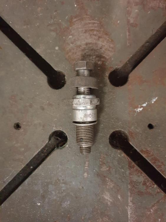

Dart Inviato 18 Agosto 2021 Segnala Inviato 18 Agosto 2021 3 minuti fa, Carmelo Morgante ha scritto: X l’attrezzo del pms prego spiega pure👍 Ah, è semplice, ho messo una foto qua sopra, prendi una candela vecchia, la svuoti e tieni solo la parte metallic, la filetti all'interno e ci metti un bullone di adeguata lunghezza, 2 minuti fa, 500turbo ha scritto: In realtà il SI con cornetto è quello che permette di aver una miglior potenza massima. Ovviamente il contro lo si paga in una carburazione poco precisa ed un'erogazione a bassi recimi poco piacevole. Col PHBH invece quel poco che perdi in alto lo si guadagna tutto in una bella erogazione pronta e decisa e sul guidato fa la differenza. Sarà, ma la differenza di progressione è proprio ciò che rende piacevole la guida... anche le prime auto turbo avevano un'incredibile potenza in alto... ma anche un incredibile turbo lag che ne rendeva poco piacevole l'uso, se non eri in autostrada... Cita
