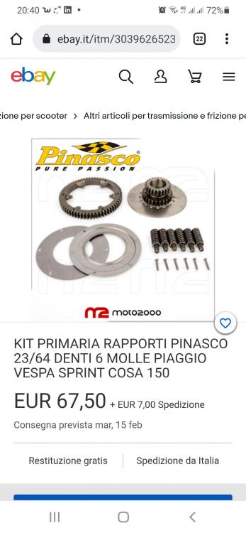

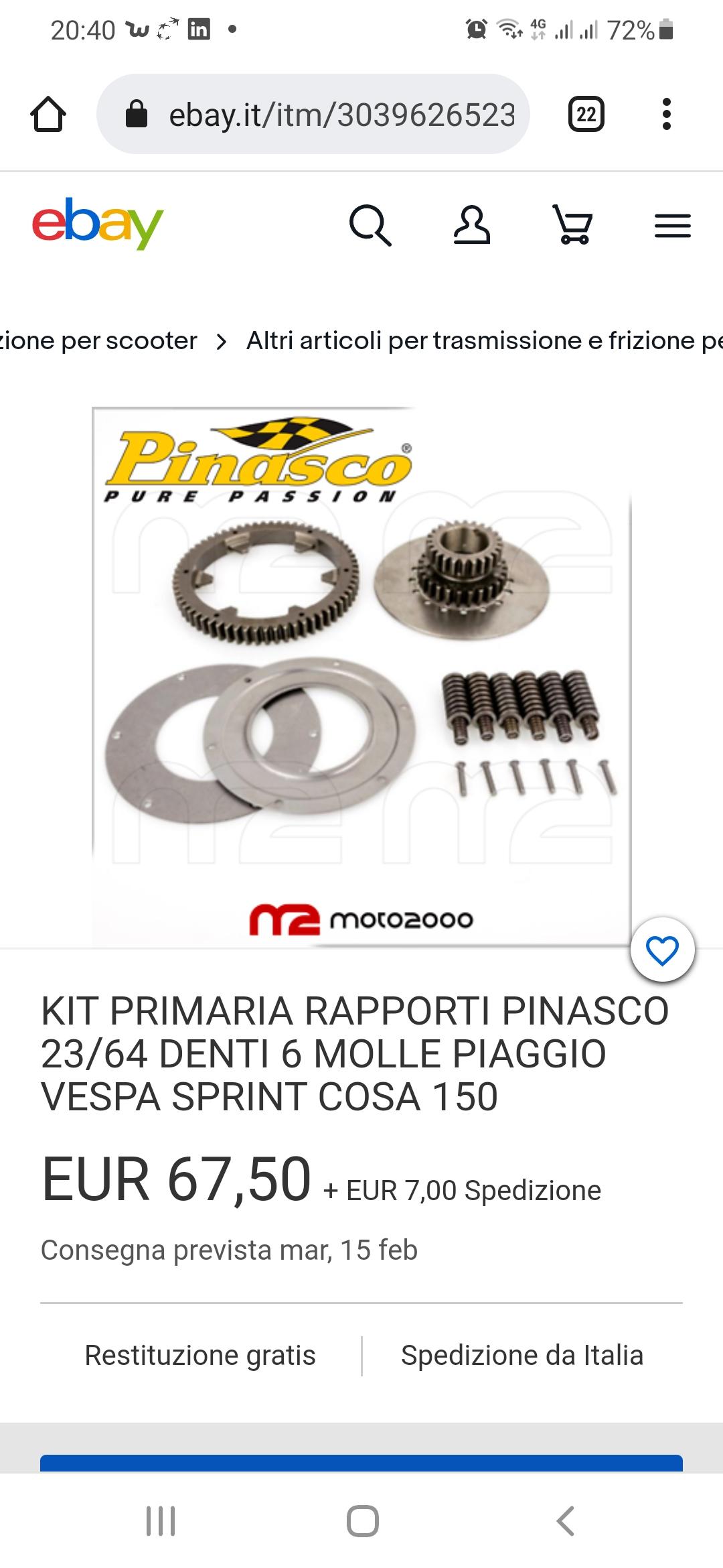

Chiedo sempre al grande #500turbo se questi rapporti possiamo aggiungerli alla lista della spesa Screenshot_20220208-204001_Chrome.thumb.jpg.6e80196fec23664da7e05421f398a957.jpg
Non sapevo nemmeno che Pinasco facesse quella rapportatura a denti dritti. E pure i prezzo mi sembra sospettosamente basso rispetto all'ottimo kit Polini e Malossi. Provenienza della produzione? Mah mistero. Però per carità magari vanno e durano bene. Io però per il momento vado di Polini o Malossi.
Il prezzo è comunque allettante. Ti direi pure di prenderli se vuoi stare in economia.
Grazie mille.
Inserisco il link.
Il venditore nn mi è sconosciuto
https://www.ebay.it/itm/303962652389
