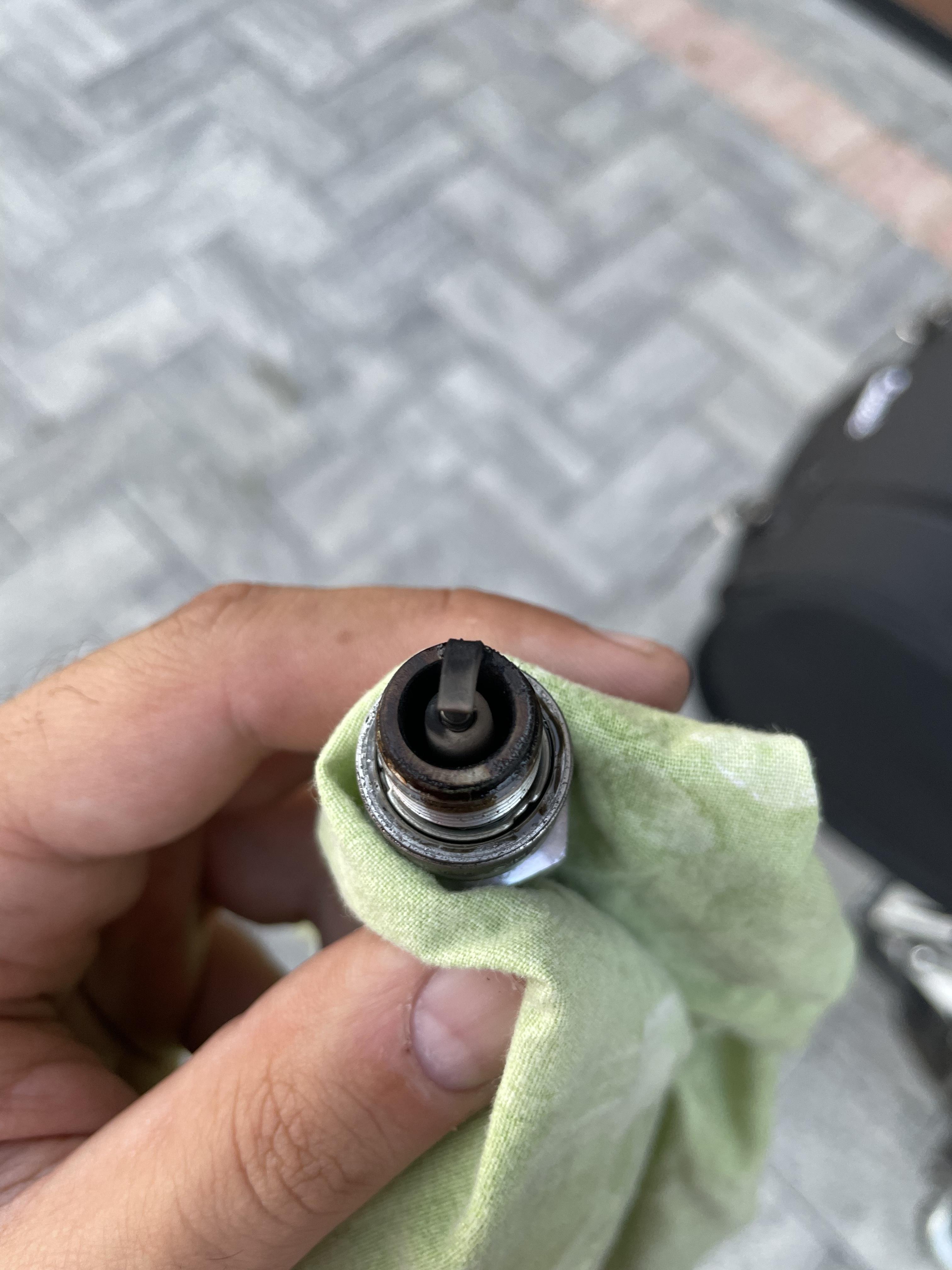

Vespapapapa Inviato 19 Settembre 2022 Autore Segnala Inviato 19 Settembre 2022 Prove fatte ma niente.. È tutto stretto bene, anche la protezione del freno posteriore.. Non lo fa neanche sempre, ogni tanto.. Scalando si sente un grattare / sfregare da qualche parte.. Non ho controllato l'olio, magari provo a cambiarlo ma adesso non ne ho in casa.. Nel frattempo vi lascio la candela Cita

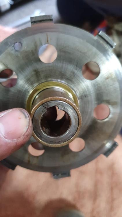

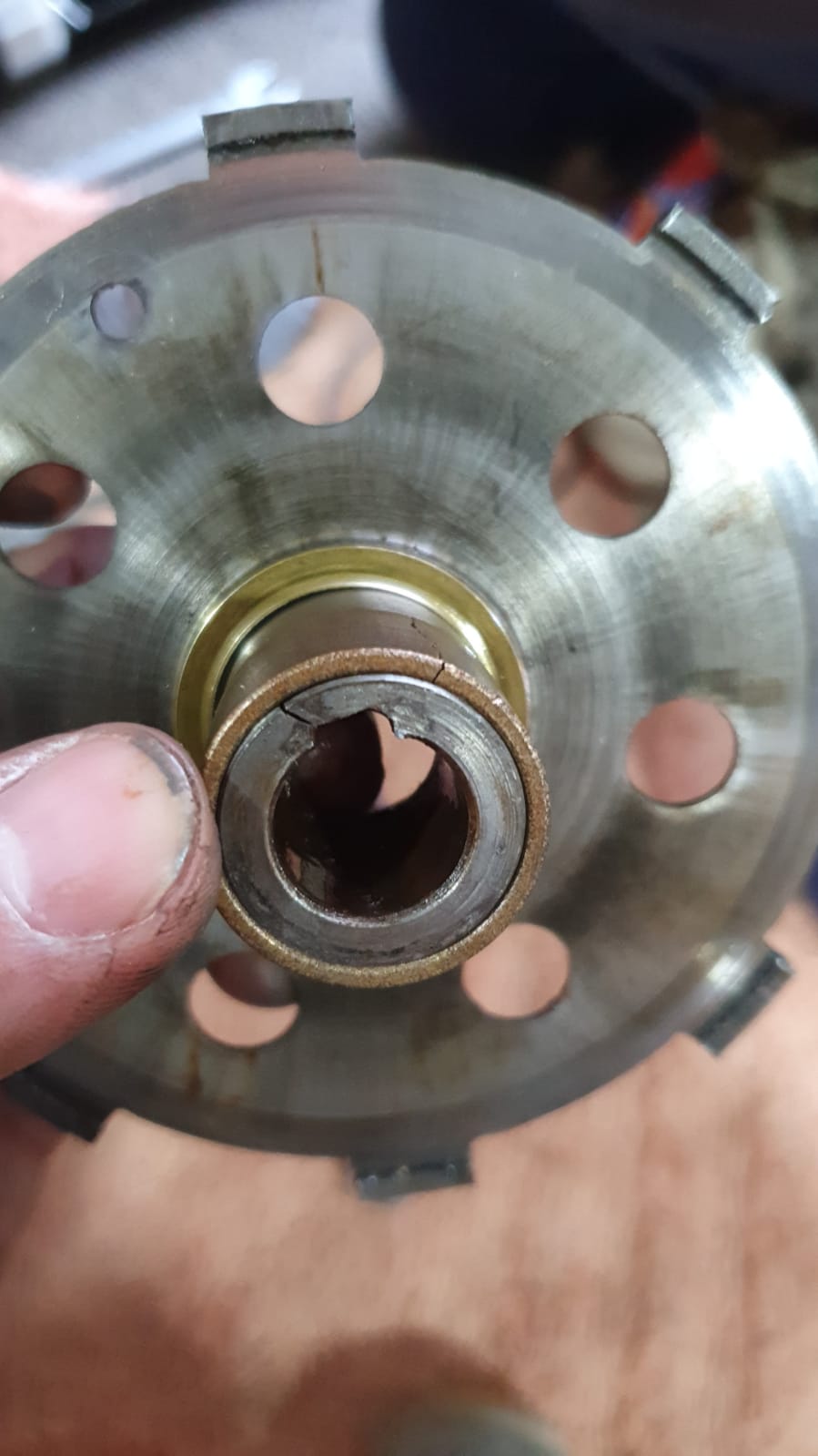

DoubleG Inviato 20 Settembre 2022 Segnala Inviato 20 Settembre 2022 1 ora fa, Vespapapapa ha scritto: Ma come è successo? Così casualmente? Eh...sentivo anch'io un rumore strano, prima di aprire tutto ho deciso di controllare la frizione e mi sono trovato la sorpresa. In pratica la campana aveva preso gioco sulla chiavetta perché non era stata serrata a dovere. Cita

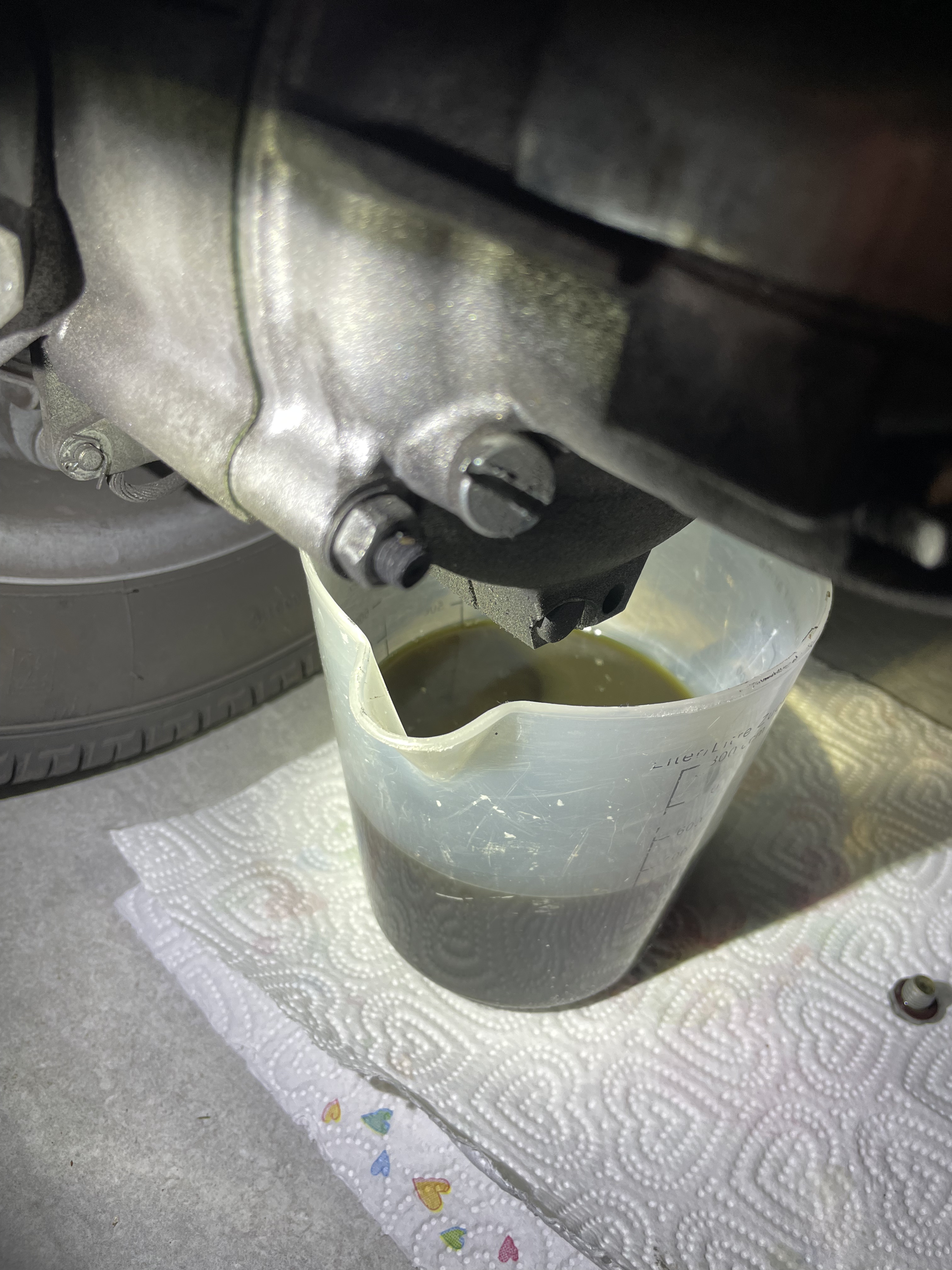

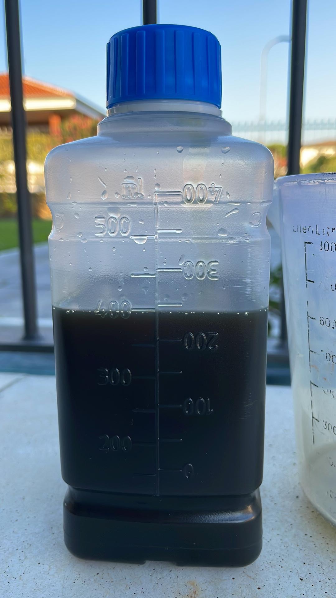

Vespapapapa Inviato 23 Settembre 2022 Autore Segnala Inviato 23 Settembre 2022 Mistero svelato a quanto sembra.. vi aggiorno: - Ho tolto tutto l'olio motore "vecchio" (vecchio di 600km visto che avevo appena fatto il tagliando) e ne ho trovati 400ml!!! Quattrocento! Non capisco nemmeno come abbia potuto mettermelo il meccanico, forse tenendo il mezzo inclinato.. - Ho messo 270-280ml circa di Motul HD 80w90 e già da subito ho notato una fluidità migliore nel cambio marce e NESSUN impuntamento a differenza di prima.. forse era un'oliaccio scadente, o forse semplicemente era troppo.. Dopo queste operazioni però il rumore è rimasto e continuavo a non capire da cosa provenisse.. Poi lampo di genio.. la marmitta! Avevo controllato già la chiusura del collettore e del bullone che la tiene al telaio, era tutto stretto bene.. ma ho la marmitta rotta! Si è dissaldata dove c'è l'attacco del tubo alla padella (scusate il linguaggio poco tecnico).. e da li perde anche un bel po' di incombusto! Probabilmente si è aperta leggermente la calotta e le 2 parti vibrano tantissimo insieme e fanno quel rumore.. Forse aveva ragione l'utente che mi ha detto qualche settimana fa che poteva non essere originale piaggio quella marmitta.. o comunque fatta con i piedi.. Cita

Alevespa Inviato 23 Settembre 2022 Segnala Inviato 23 Settembre 2022 Bene dai...così hai sistemato anche la questione olio (che peraltro non ha un gran bel colore) Cita
Vespapapapa Inviato 23 Settembre 2022 Autore Segnala Inviato 23 Settembre 2022 Si esatto, il colore era quello delle pozzanghere fangose dopo qualche giorno dall'acquazzone.. Non so che roba sia Cita
