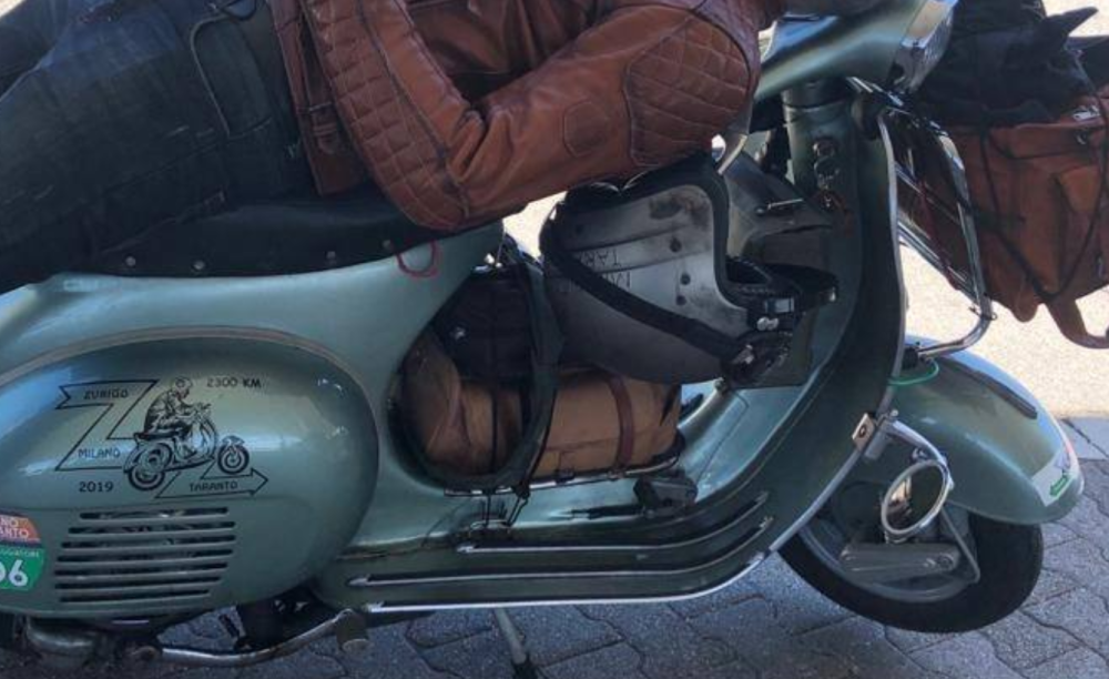

Ad esempio , nel 2018 preparai un Malossi 221 su carter originali px200 per un signore svizzero da poi montare su una VBB1 esteticamente originale. Ovviamente passando pure alle ruote 10".
Bel motorone da turismo con il quale nel 2019, partendo da Zurigo , ci fece la famosa Milano-Taranto.
