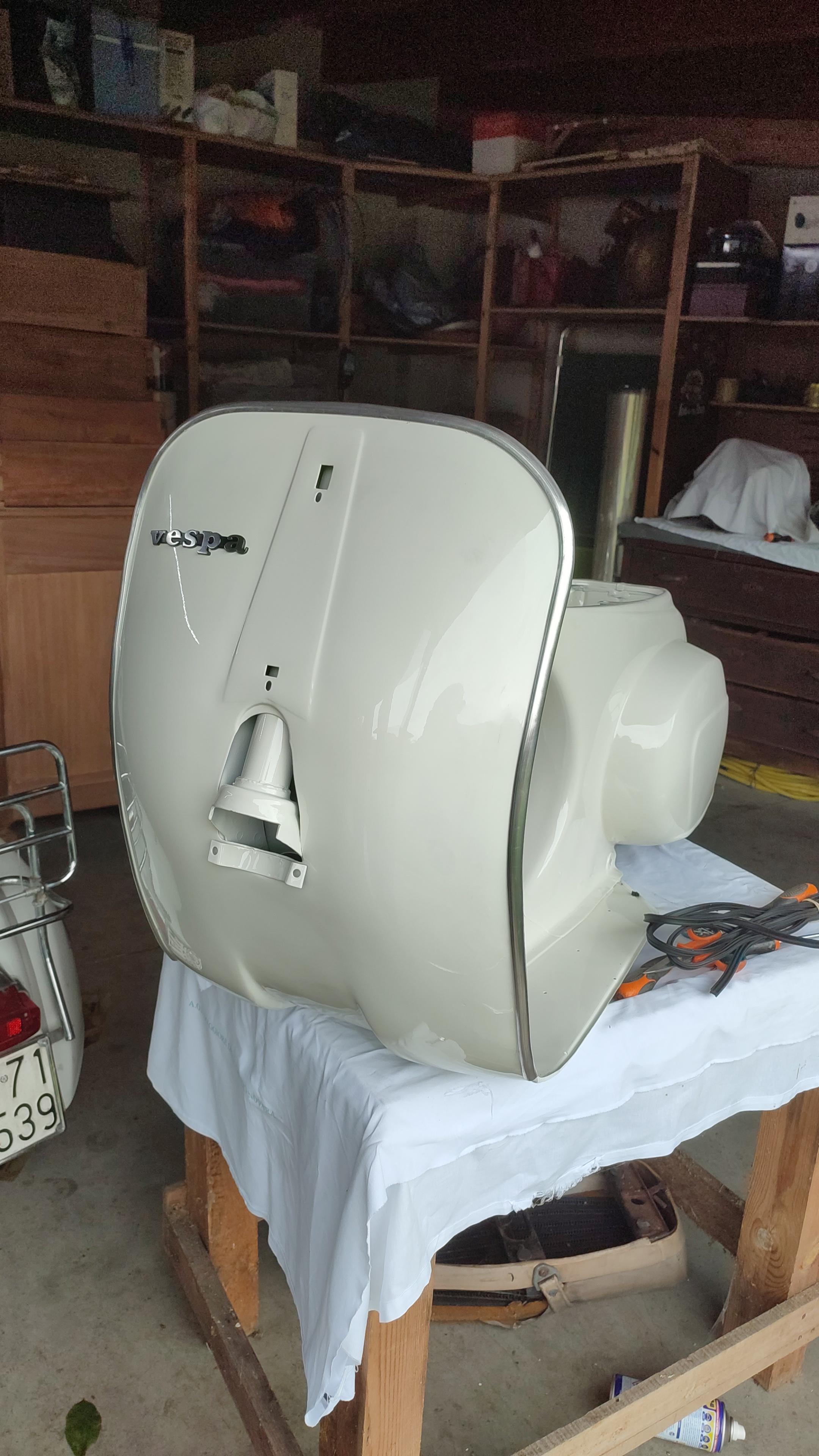

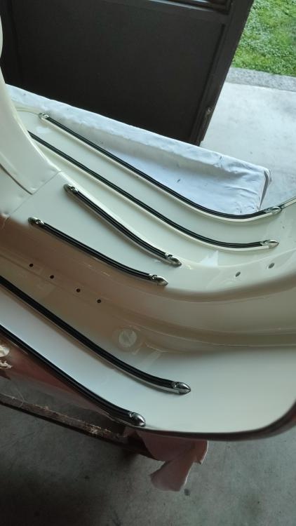

alessandro1969 Inviato 1 Settembre 2023 Autore Segnala Inviato 1 Settembre 2023 Buondì eccoci qui finalmente telaio arrivato e ho iniziato a rimontare....un po' in sbattimento....la prima che faccio😰....cmq ci provo....un po' un casino per la minuteria,viti rondelle oring varie misure ecc ,...me la cavero🤞😜 Cita

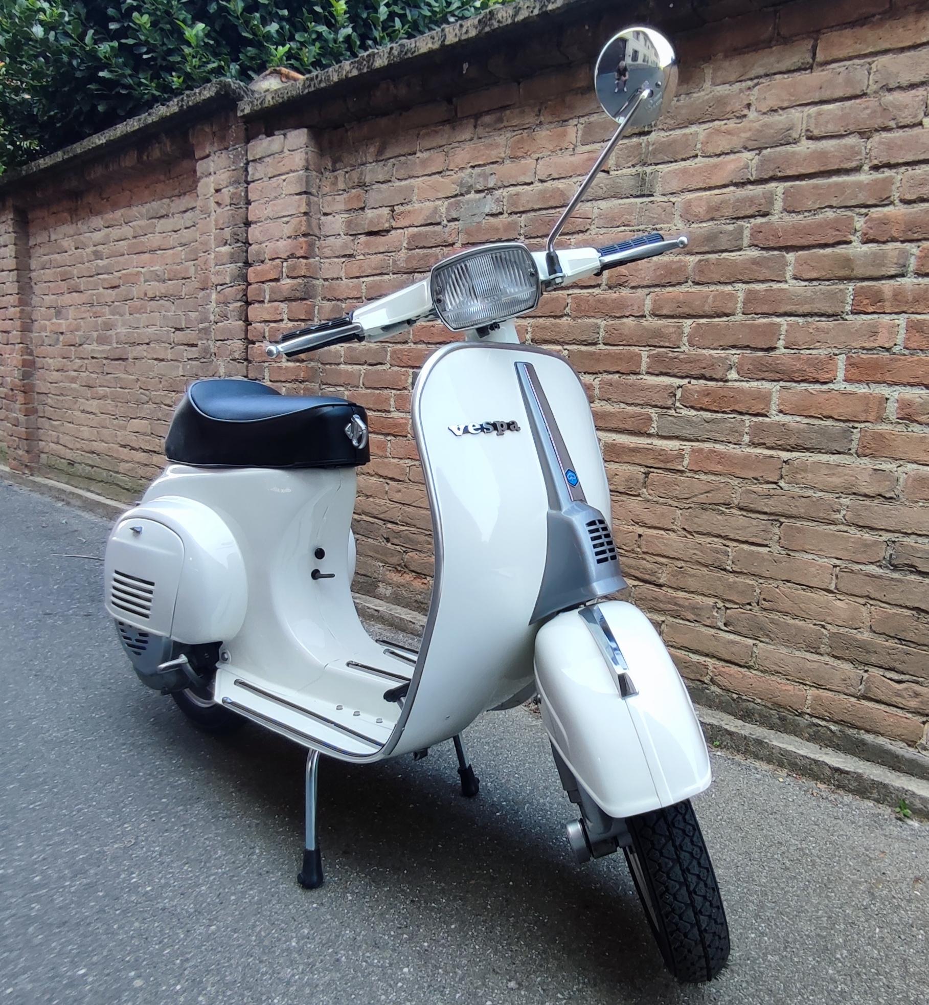

alessandro1969 Inviato 28 Febbraio 2024 Autore Segnala Inviato 28 Febbraio 2024 Salve un po' che manco ecco il lavoro finito 1 Cita
