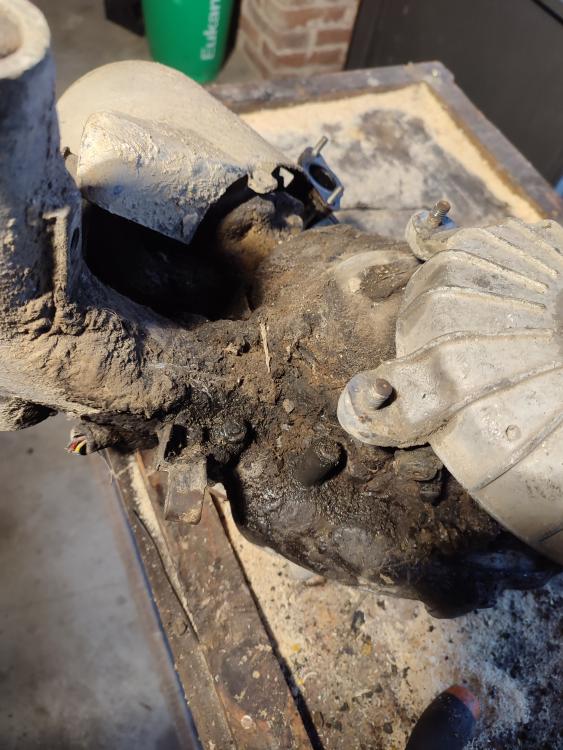

Buongiorno a tutti....dopo un po' di tempo rieccomi.....cominciato lo smontaggio....motore mamma mia che fatica....tanto sporco....cmq già aperto e smontato....vi metto foto delle condizioni dopo smontaggio....ora sto facendo lista parti di ricambio ...sapete indicarmi qualche sito valido? Grazie

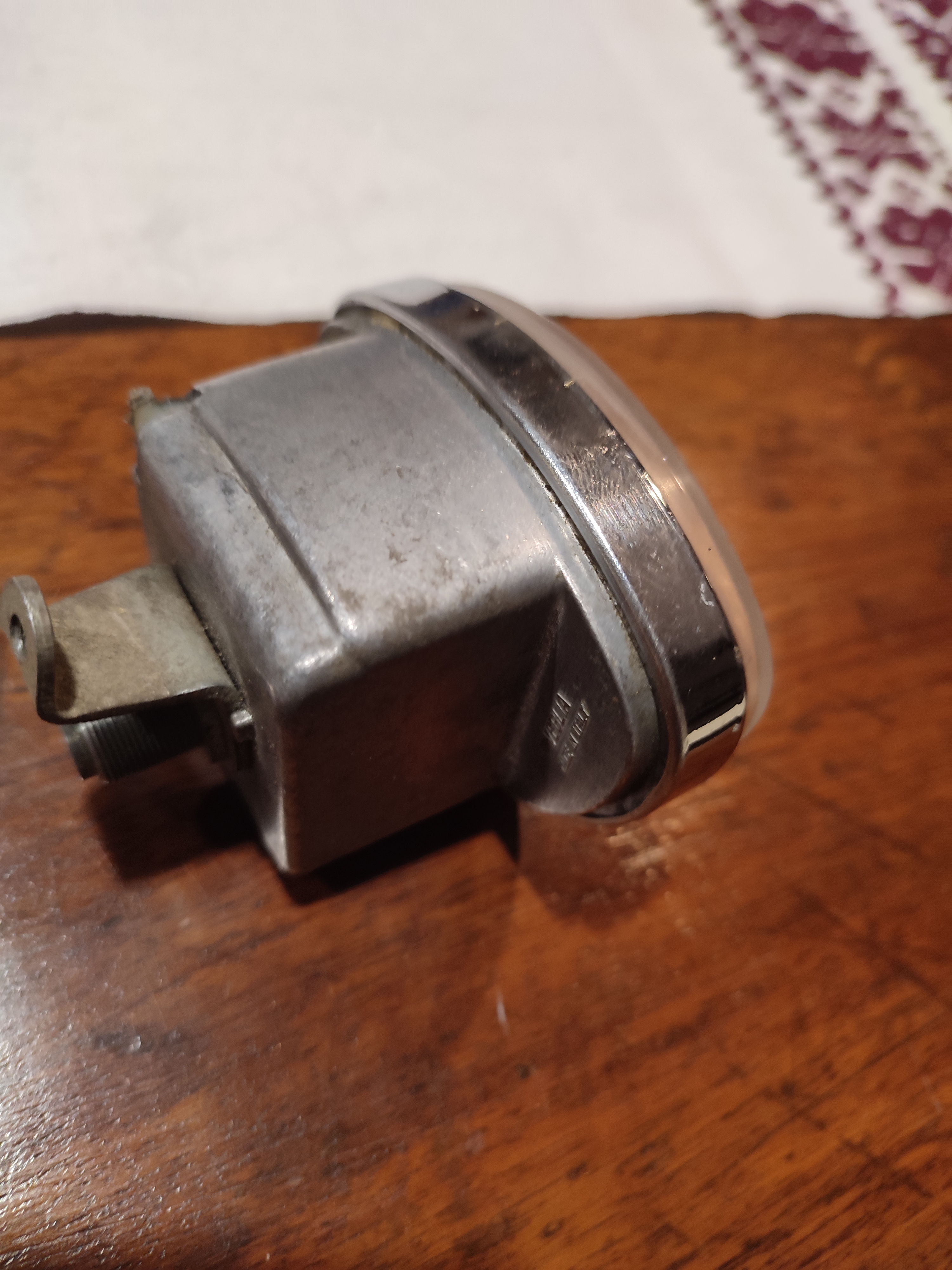

È stato carteggiato🙄
Puoi provare a lucidarla usando del polish da carrozzeria, lentamente, senza scaldare la plastica altrimenti peggiori le cose.
Togliere la fascetta si può, bisogna raddrizzare il bordo ripiegato dal lato interno, ma è un lavoraccio e si rovina, e poi non so nemmeno se trovi il vetrino di ricambio.
Se vuoi mantenere l'originale, o lo lucidi come ti ho detto, oppure ne compri uno usato messo meglio. Se hai fortuna trovi un fondo di magazzino, ma preparati a sborsare. Oppure uno nuovo aftermarket, ma spesso sono imprecisi (cinesate).
  • Like 1
Puoi lucidare la plastica come ha scritto DoubleG, usando il polish da carrozziere per superfici plastiche ed un panno di cotone. Fatti spiegare bene come applicarlo. Io non lo cambierei.
