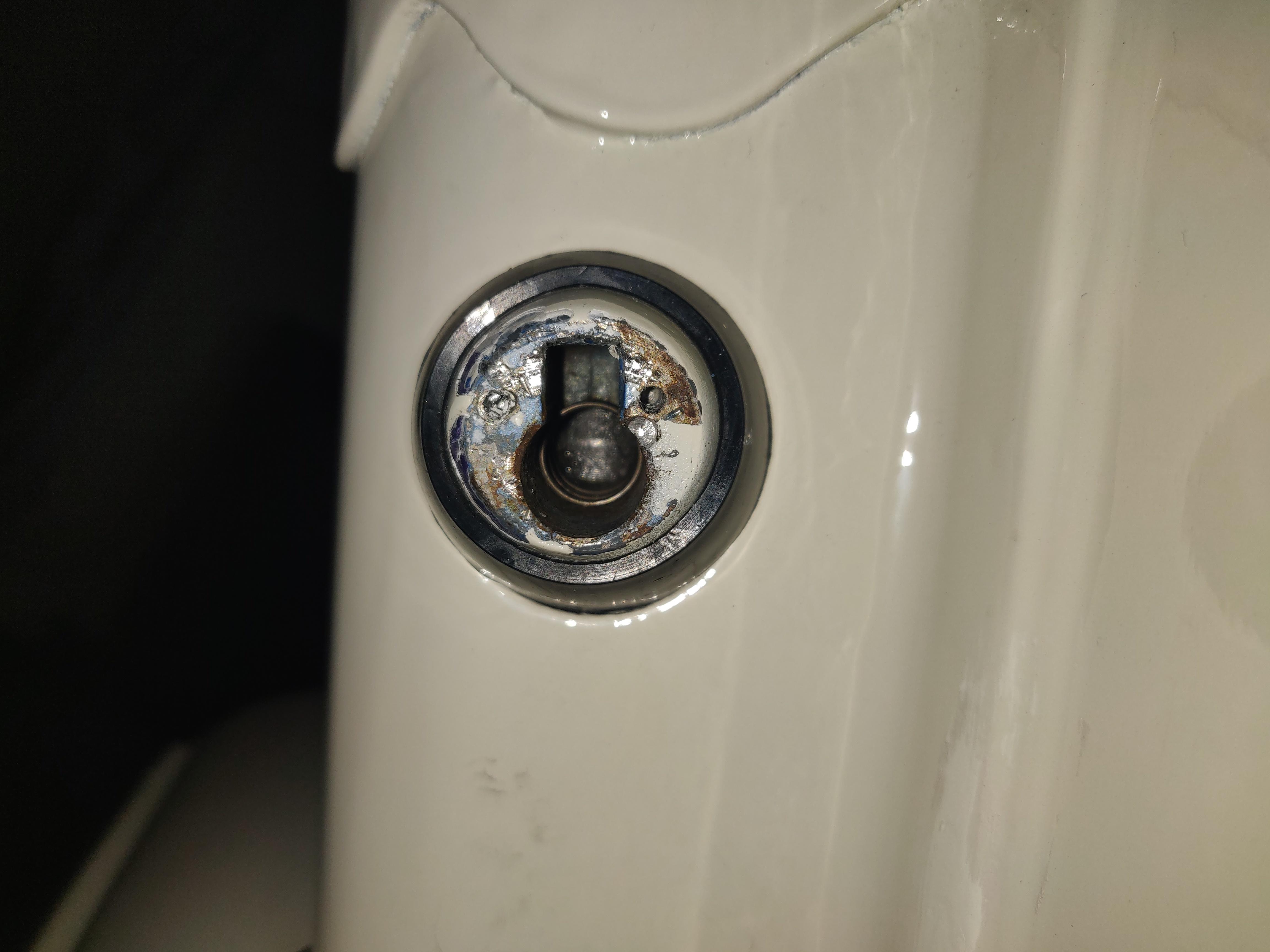

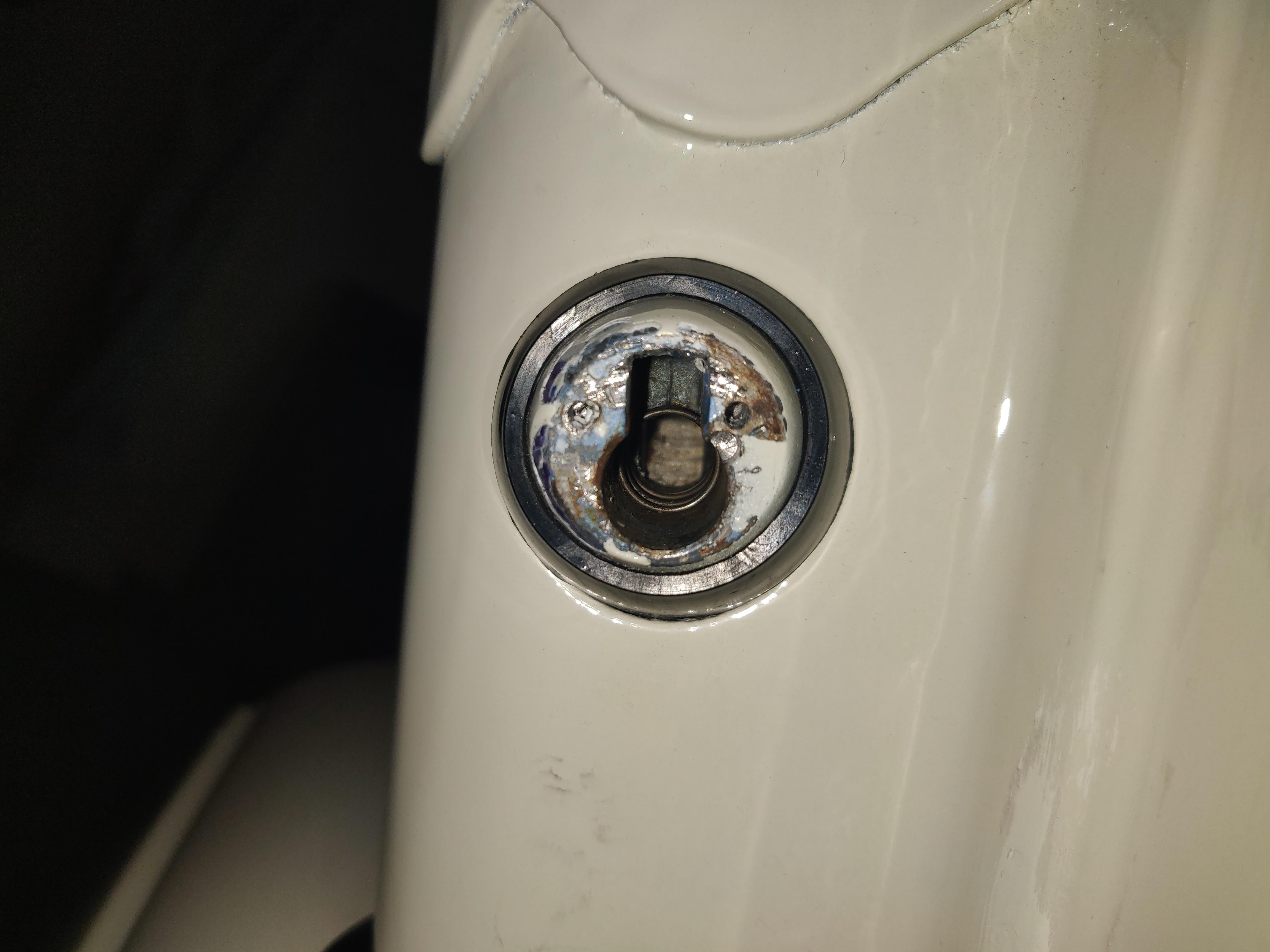

Stanattina finalmente ho smontato il bloccasterzo e sorpresa, guardando dentro la forcella ha l'incavo giusto 😁
Il problema dunque secondo me è il nottolino, che ha guida da 4mm ma forse necessità della guida da 6. Allego foto sotto.
Inoltre sembra rotto. Immagino che girando la chiave la parte argento dovrebbe andare avanti giusto? La chiave gira ma rimane tutto fermo. Allego video.
Allora, per inserire il bloccasterzo nelle vespe, giri la chiave in senso antiorario, spingi avanti la chiave e va avanti anche tutto il blocchetto, smuovi leggermente lo sterzo girato da tutto a sx in modo da far entrare il bloccasterzo nell'incavo, sempre continuando a spingere il tutto, giri a destra la chiave che in posizione verticale può uscire. A sto punto il bloccasterzo è inserito.
Già che hai smontato, temo anche io che hai il canale da 6 mm e il tuo bloccasterzo è da 4. Puoi sostituirlo. Occhio a pre dere la versione lunga.
