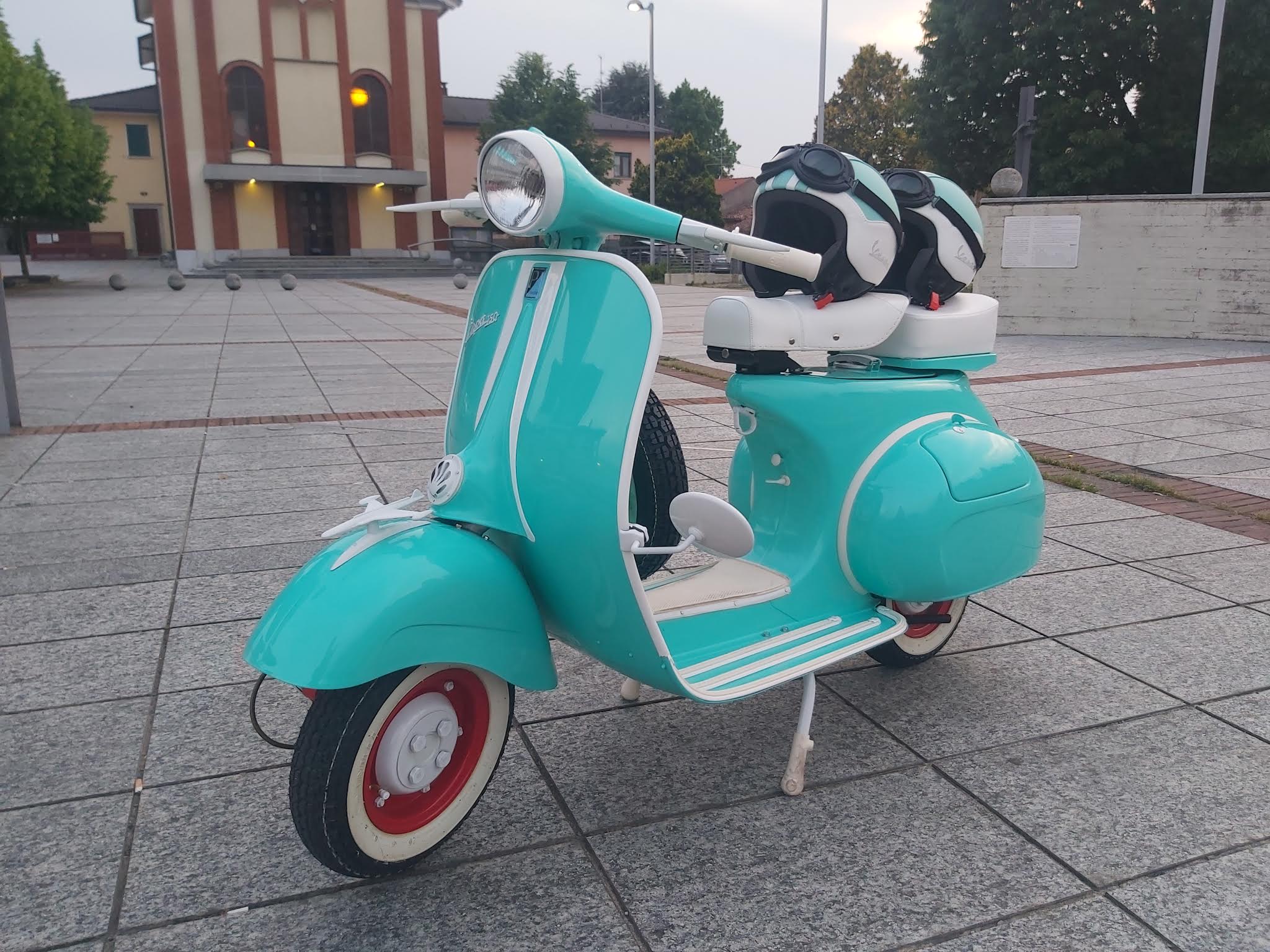

Mi sorge un problema dalla fine del restauro dell amia VBB1T, Il rubinetto benzina !
Durante il restauro decisi di cambiare l suo rubinetto originale, avendolo smontato ed era originale del 1958.
Ne misi uno identico all'originale, perdeva benzina, lo smontai, presi un kit guarnizioni, lo cambiai e ha tenuto per 1 mese, poi si rimise a perdere
dalla valvola scambiatrice on Off Riserva . A Dicembre ne ordino un altro, uguale (non penso ci siano varie case costruttrici di questo rubinetto),
lo monto, finalmente non perde piu'! Sabato prendiamo la Vespa, andiamo a Cernobbio,pieno di carburante, selettore benzina su riserva ma dopo 20km di strada si pianta, mi fermo giu' candela, scintilla c'è, penso.. sara' un problema al carburatore escludendo il problema rubinetto (ripeto nuovo per la seconda volta). Riesco ad accenderla, percorrere 200mt e si pianta, in 3 ore ho fatto i 20km .. Arrivo a casa tolgo il tubo dal carburatore e.. sorpresa.. Su riserva non esce nulla ! Mentre su On arriva.. Il serbatoio è rimesso a nuovo, non un filo di ruggine all'interno, quando ho restaurato sono stato molto attento .Ho montato anche un filtro sul tubo di mandata, ma non presenta impurita'.
Ora la mia domanda.. che faccio? La uso regolarmente con il selettore si ON ? C'è tanta differenza di livello tra riserva e ON?
Smonto di nuovo il serbatoio (selle doppie, che palle! ) e poi che faccio, lo ricambio con uno uguale?
Magari avete gia' esperienze in merito !
Grazie a tutti !!!!!
