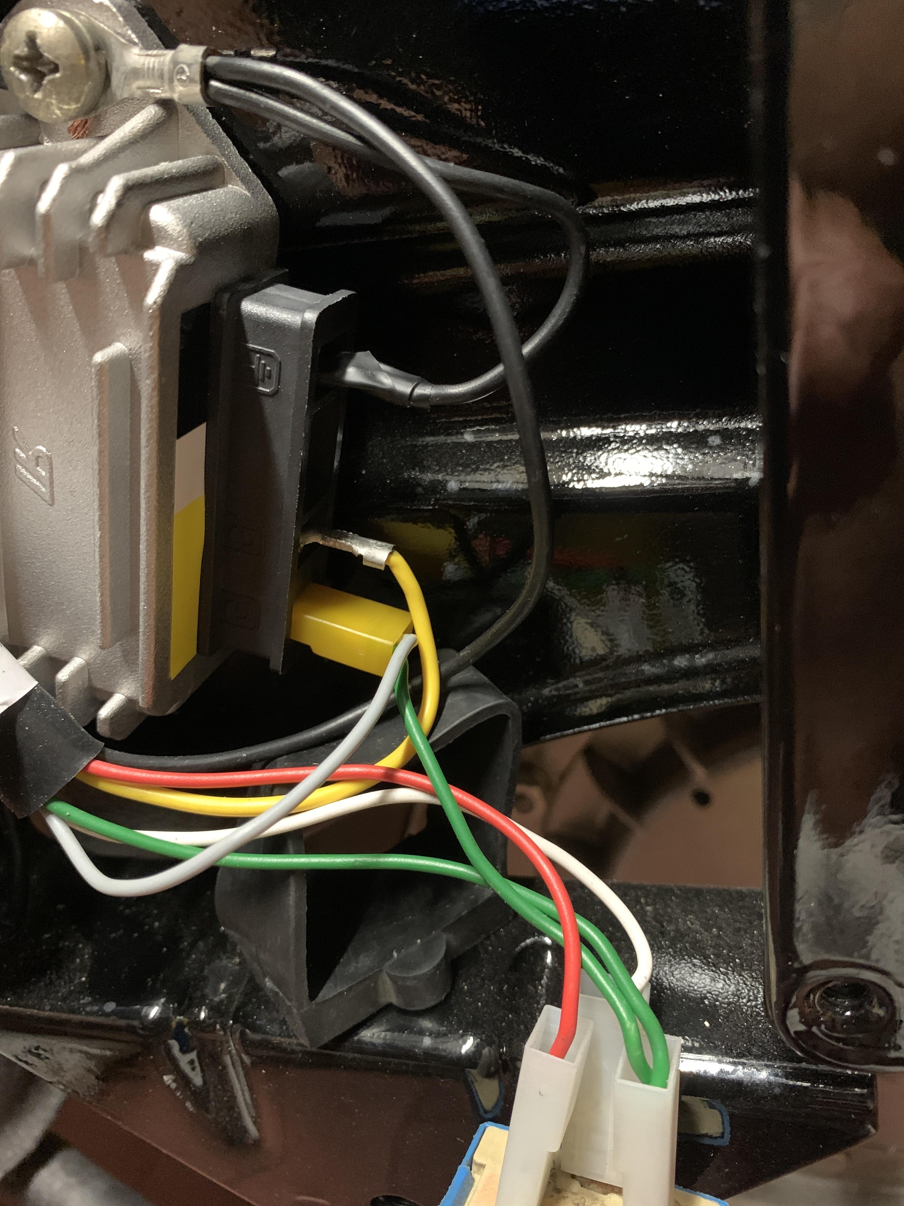

MorningStar Inviato 26 Giugno 2023 Autore Segnala Inviato 26 Giugno 2023 1 ora fa, DoubleG ha scritto: Quasi quasi conviene prima fargli staccare l'ingresso del regolatore e mettere in moto, per vedere se c'è tensione sul blu al commutatore e sul giallo (scollegato) vicino al regolatore. Se c'è, stacca il giallo-grigio dall'uscita del regolatore e collega l'ingresso, così vediamo se il problema è nel regolatore o a valle. E postaci una foto dei collegamenti del regolatore... Ho cambiato il regolatore, quello in foto è nuovo. Se metto in moto, e stacco l'impianto dallo statore, all'uscita dello statore c'è tensione a 12v CA . Se ricollego l'impianto e vado a misurare la tensione al blu del nasello( scollegato dal blu che va al devio luci) la tensione è 0. Se ricollego il blu e il giallo del nasello con il blu e giallo del devio (clacson scollegato dall'impianto) non c'è tensione ne al devio ne al giallo che va al regolatore. Nessuna luce funziona. Se stacco l'impianto dallo statore e collego l'alimentatore a 12VCC al blu e al nero dell'impianto ho tensione sia al blu che al giallo, al giallo misurata fino al regolatore. Con regolatore collegato ai 12VCC le luci, davanti e dietro funzionano. spero di essermi riuscito a spiegare senza creare confusione. Cita

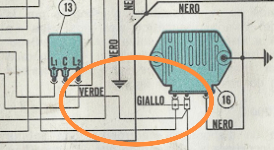

DoubleG Inviato 26 Giugno 2023 Segnala Inviato 26 Giugno 2023 (modificato) Guarda che hai invertito ingresso ed uscita: il giallo va sul primo pin a sx, il grigio+verde sul secondo pin. 🤦♂️ E meno male che hai seguito lo schema! Modificato 26 Giugno 2023 da DoubleG Cita
MorningStar Inviato 26 Giugno 2023 Autore Segnala Inviato 26 Giugno 2023 59 minuti fa, DoubleG ha scritto: Guarda che hai invertito ingresso ed uscita: il giallo va sul primo pin a sx, il grigio+verde sul secondo pin. 🤦♂️ Scusa ma non ho capito. Guardando la foto : il primo pin in alto è nero poi giallo poi verde/grigio. Devo invertire il il verde/grigio con il giallo?? Cita
DoubleG Inviato 26 Giugno 2023 Segnala Inviato 26 Giugno 2023 (modificato) Ti ho appena postato lo schema... Il nero è l'ultimo pin, non il primo. E comunque si, devi invertire il giallo con il grigio+verde. Modificato 26 Giugno 2023 da DoubleG 1 Cita
