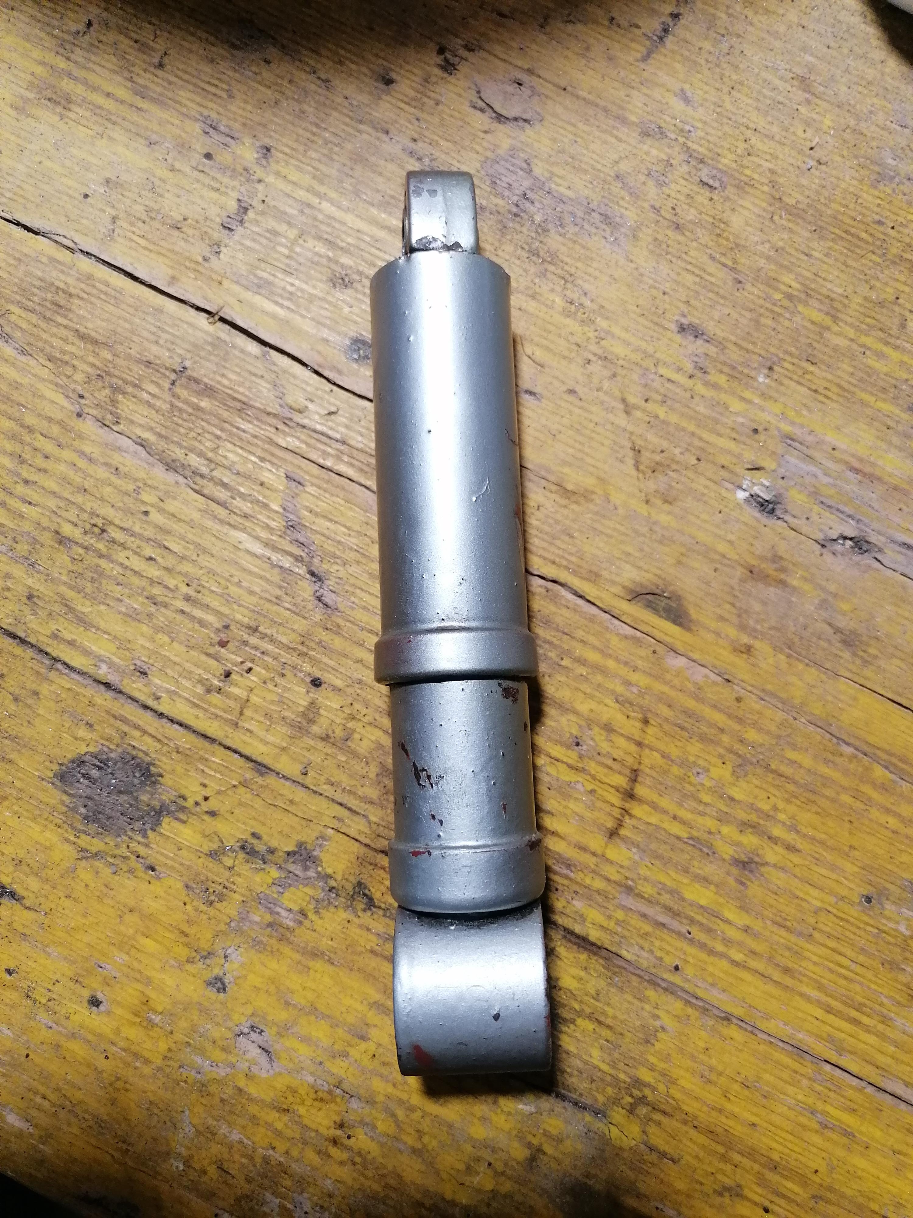

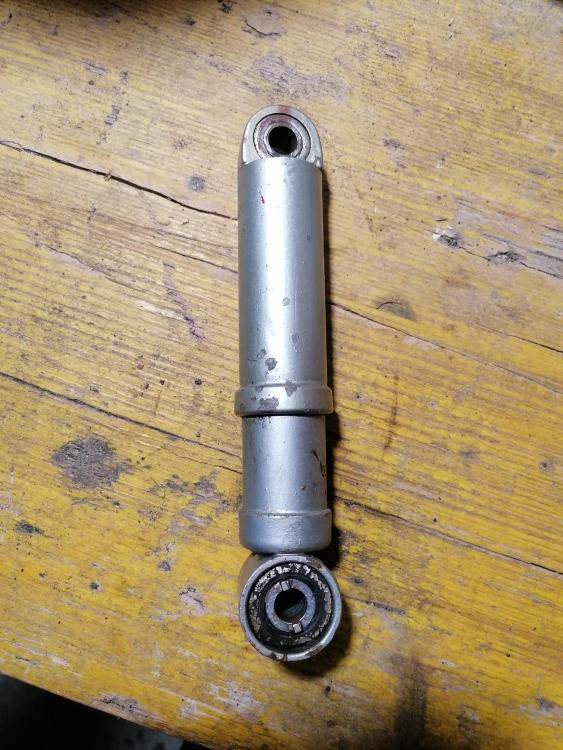

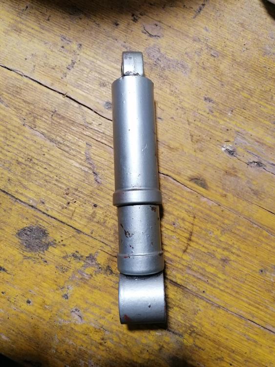

Comincio con le foto dell'ammo in questione. Originale Piaggio del 1967 con tanto di scudetto e lettera "C" stampigliati sull'attacco al mozzo (nelle foto non si vede perchè è una segnatura leggerissima che si vede in controluce).
Non sembra lavorare male ma è piuttosto morbido. Da capire se manca olio, che comunque sarà da mettere nuovo, e/o cambiare qualche guarnizione. E' la prima volta che lo faccio e cercherò consigli sul da farsi.

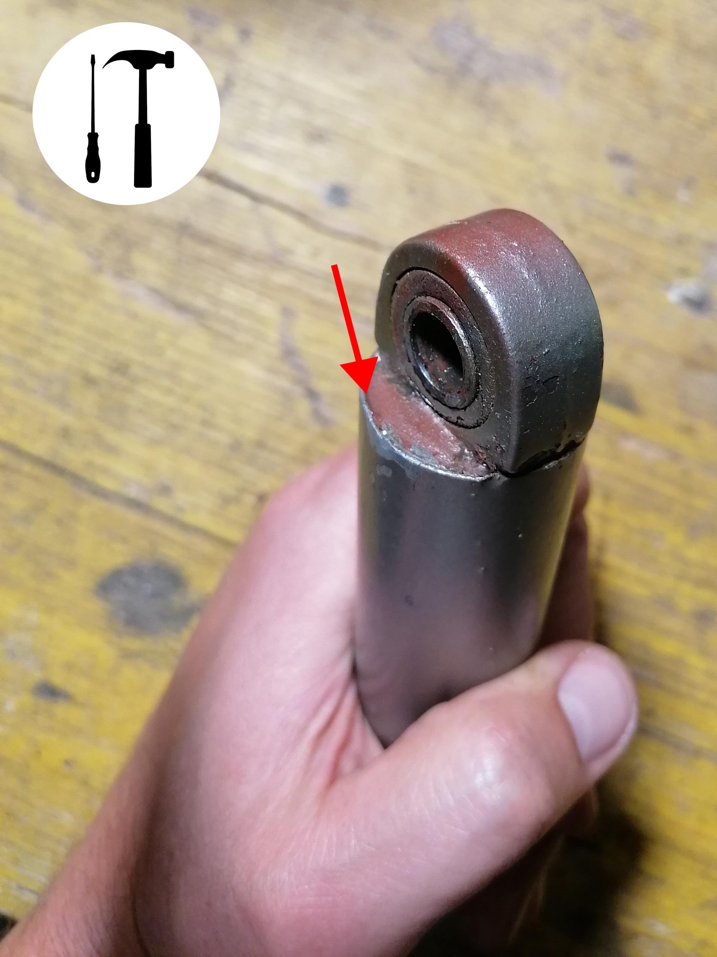

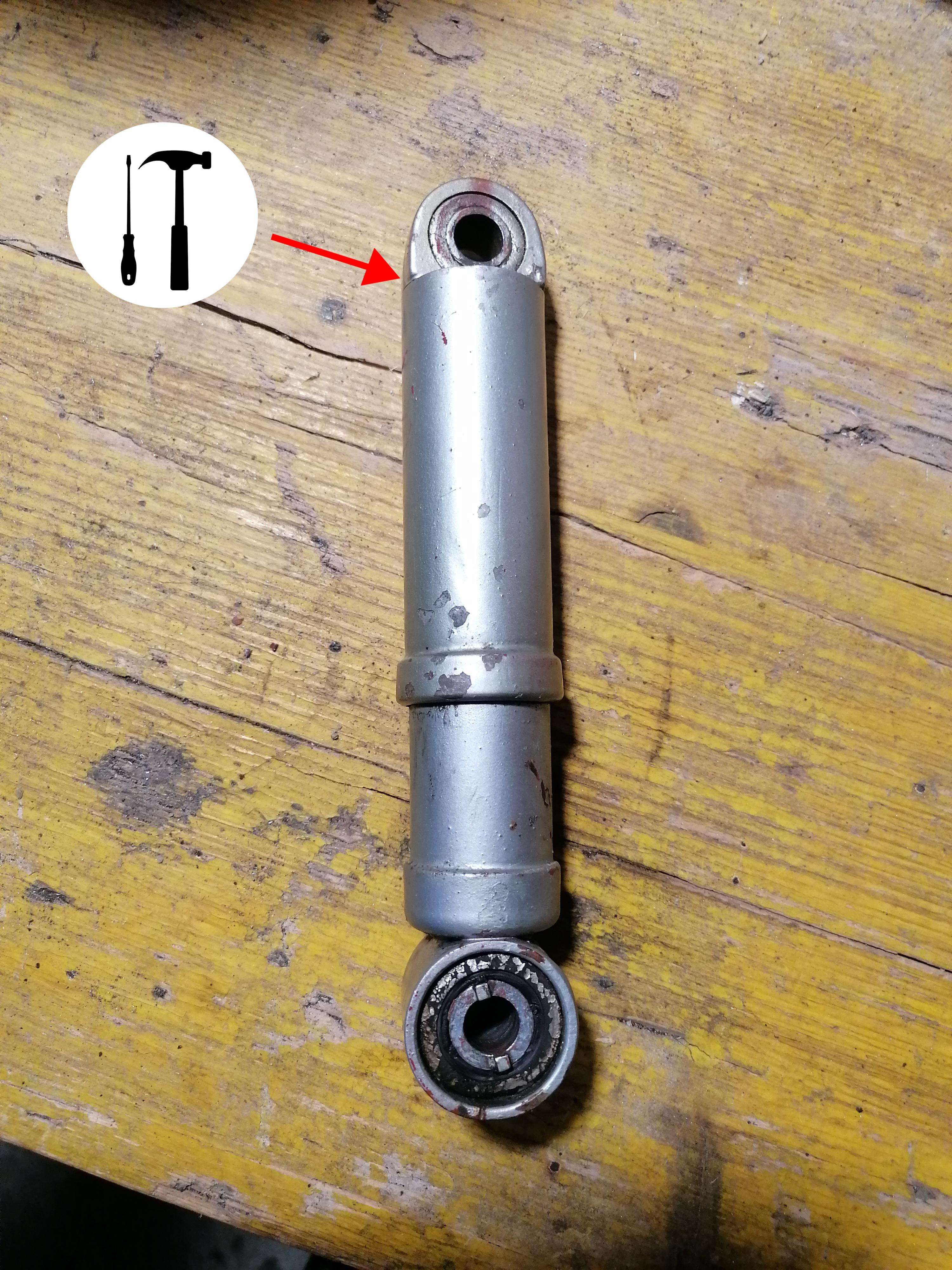

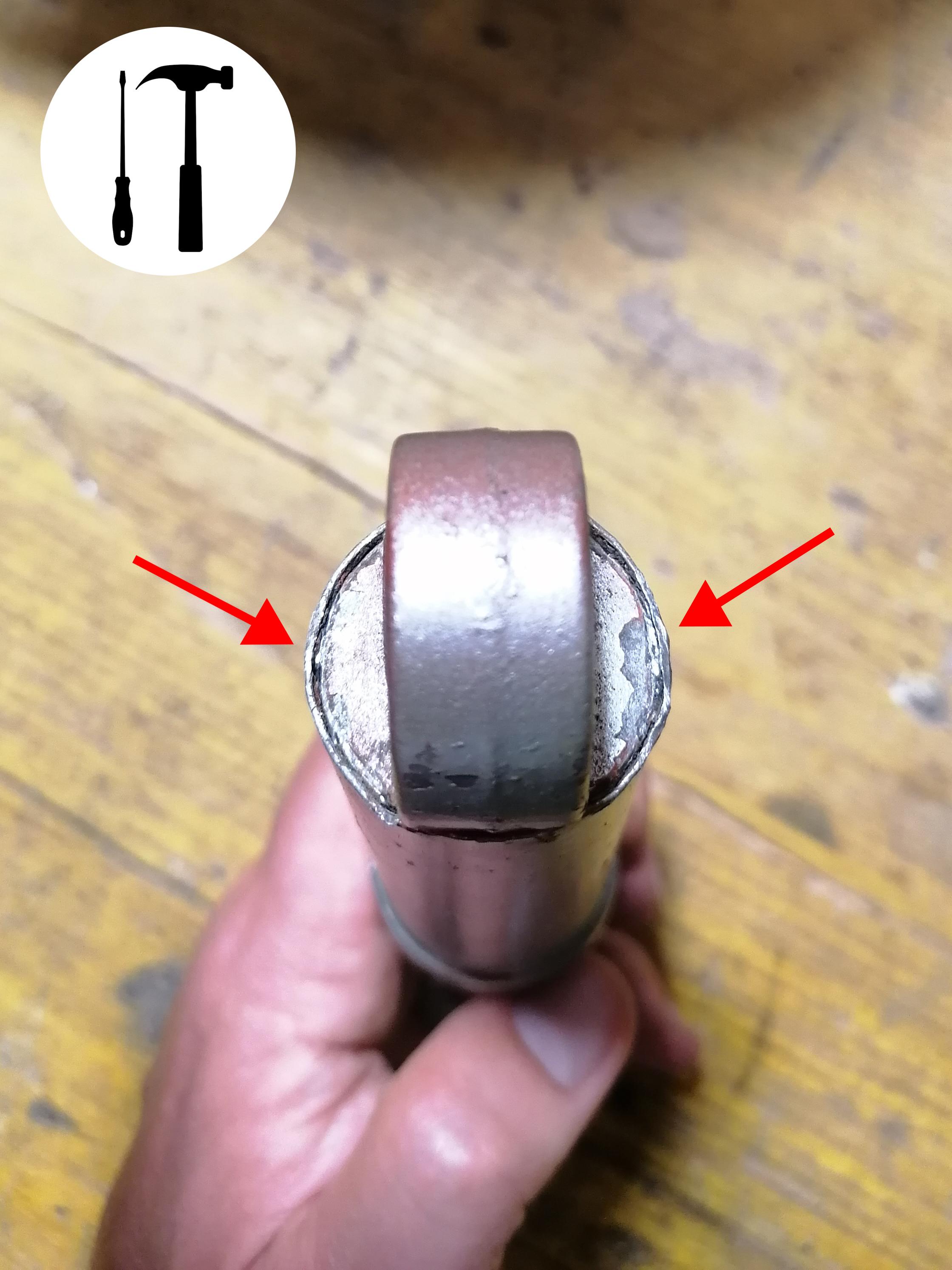

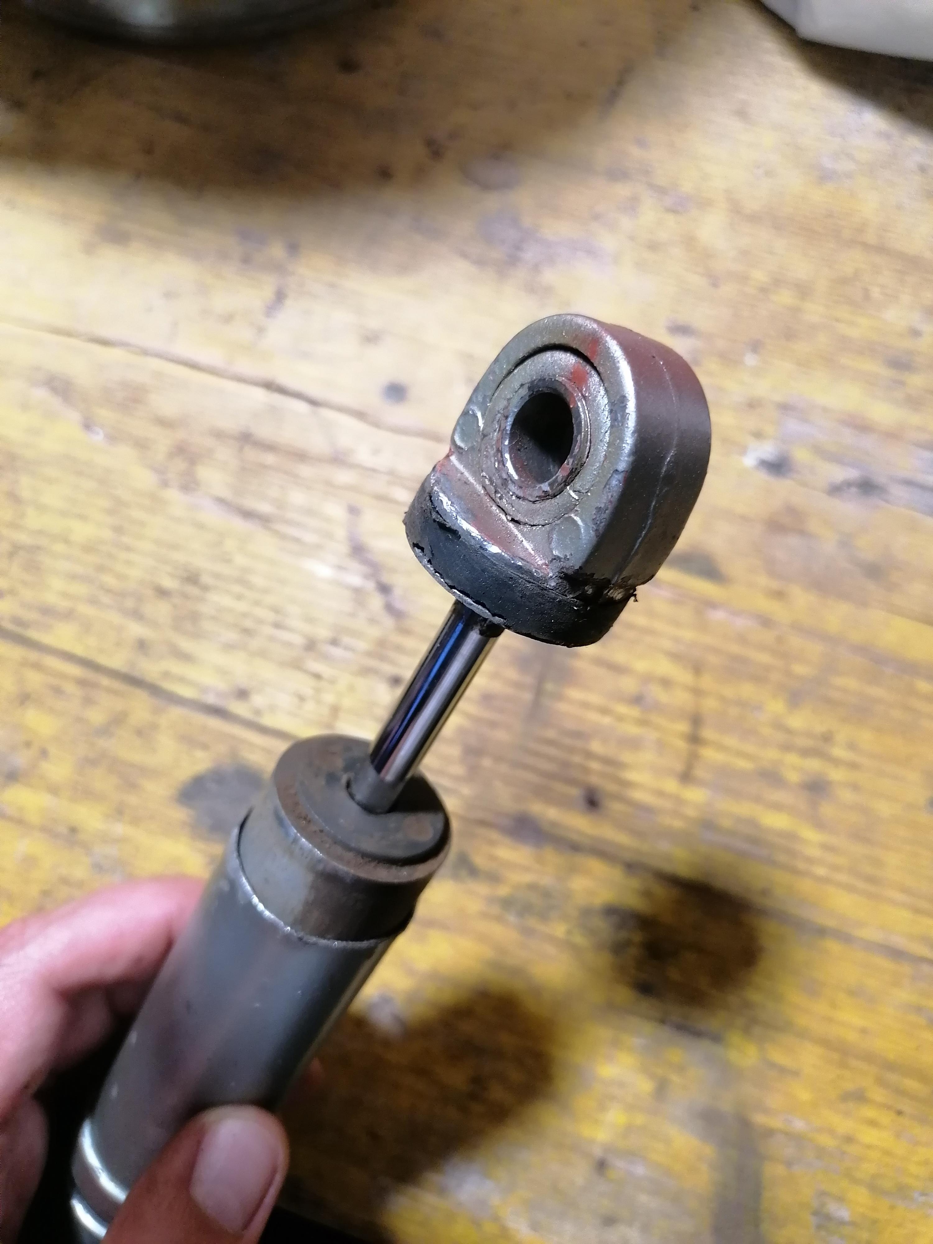

Per prima cosa c'è da svincolare il fodero cercando di allargare piano piano il metallo sulla testa che è leggermente piegato creando un fermo.
Io ho usato un cacciavite a taglio piccolo, un martello e tanta pazienza. Un pò alla volta, battendo piano, si lavora il metallo.

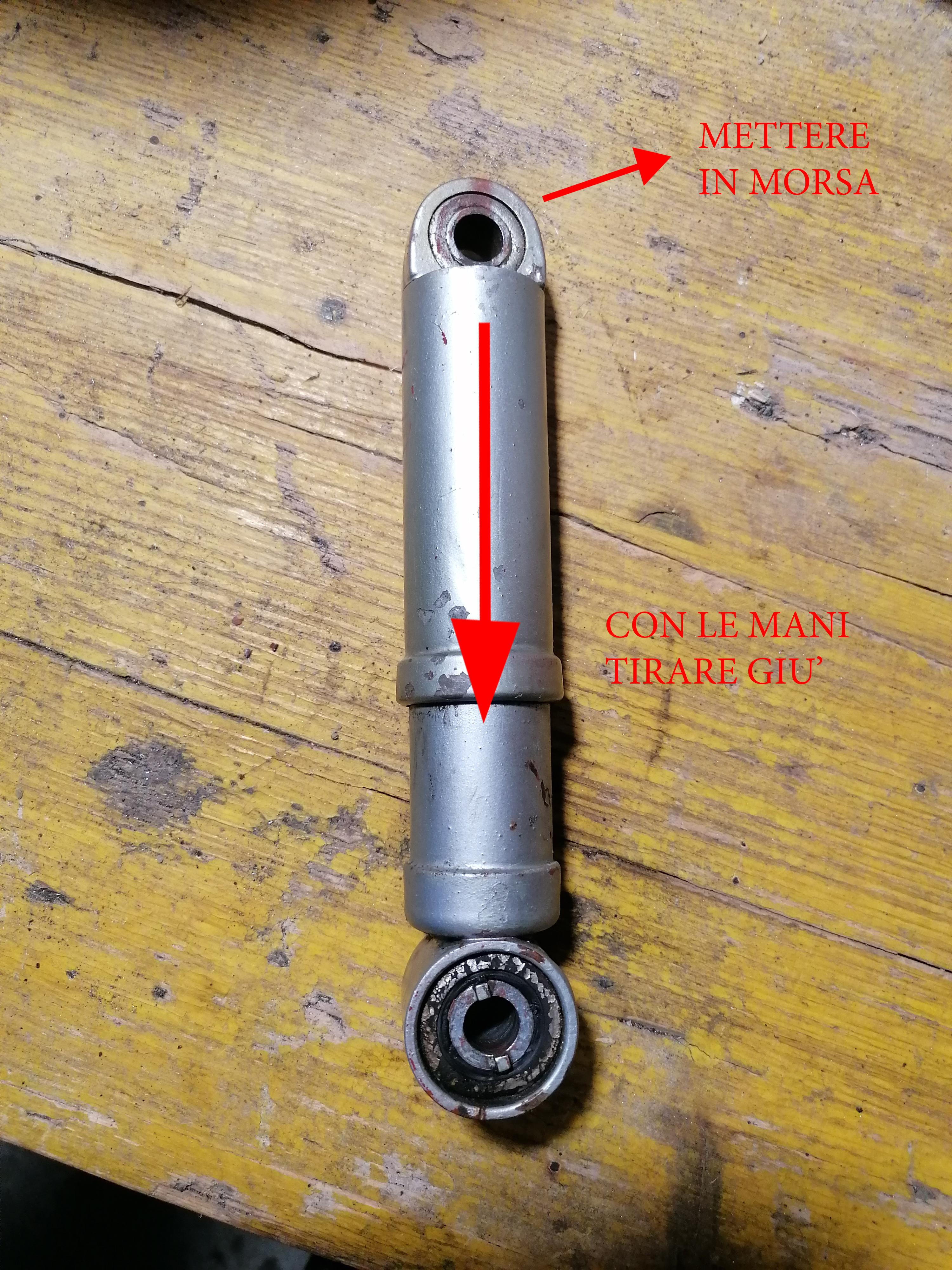

Una volta svincolata la parte superiore del fodero, ho messo in morsa la parte superiore dell'ammo (vedi foto) e con le mani ho tirato il fodero nella direzione opposta (segui freccia rossa nella foto).
Non si muoverà subito, quindi anche qui un pò di pazienza senza esagerare con la forza, ma magari cercando di tirare ruotandolo su se stesso prima in una direzione, poi in un'altra.

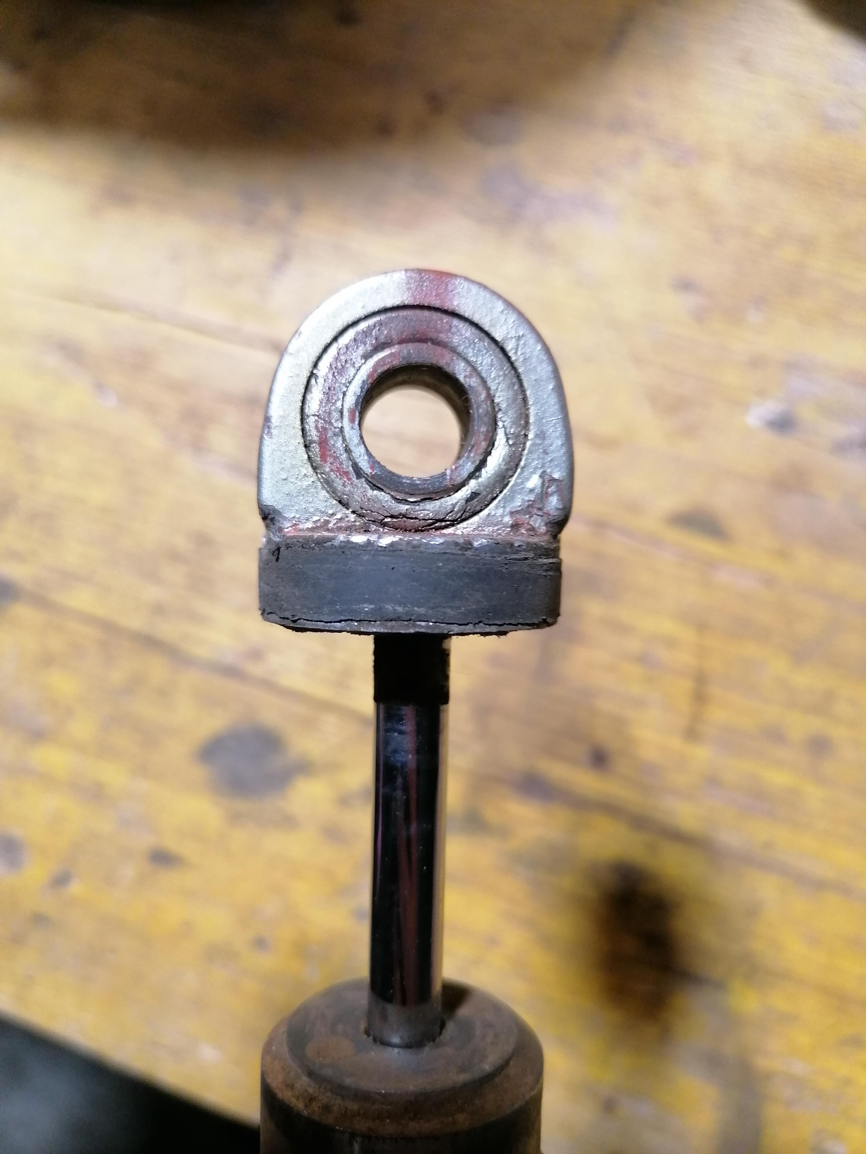

Liberando il fodero capiamo che ciò che lo teneva vincolato è una guarnizione alloggiata nella parte superiore che avevamo messo in morsa.
Guarnizione che non mi pare messa male e che penso non toccherò (si accettano consigli naturalmente).
Lo stelo è bello lucido e non presenta rigature o abrasioni.

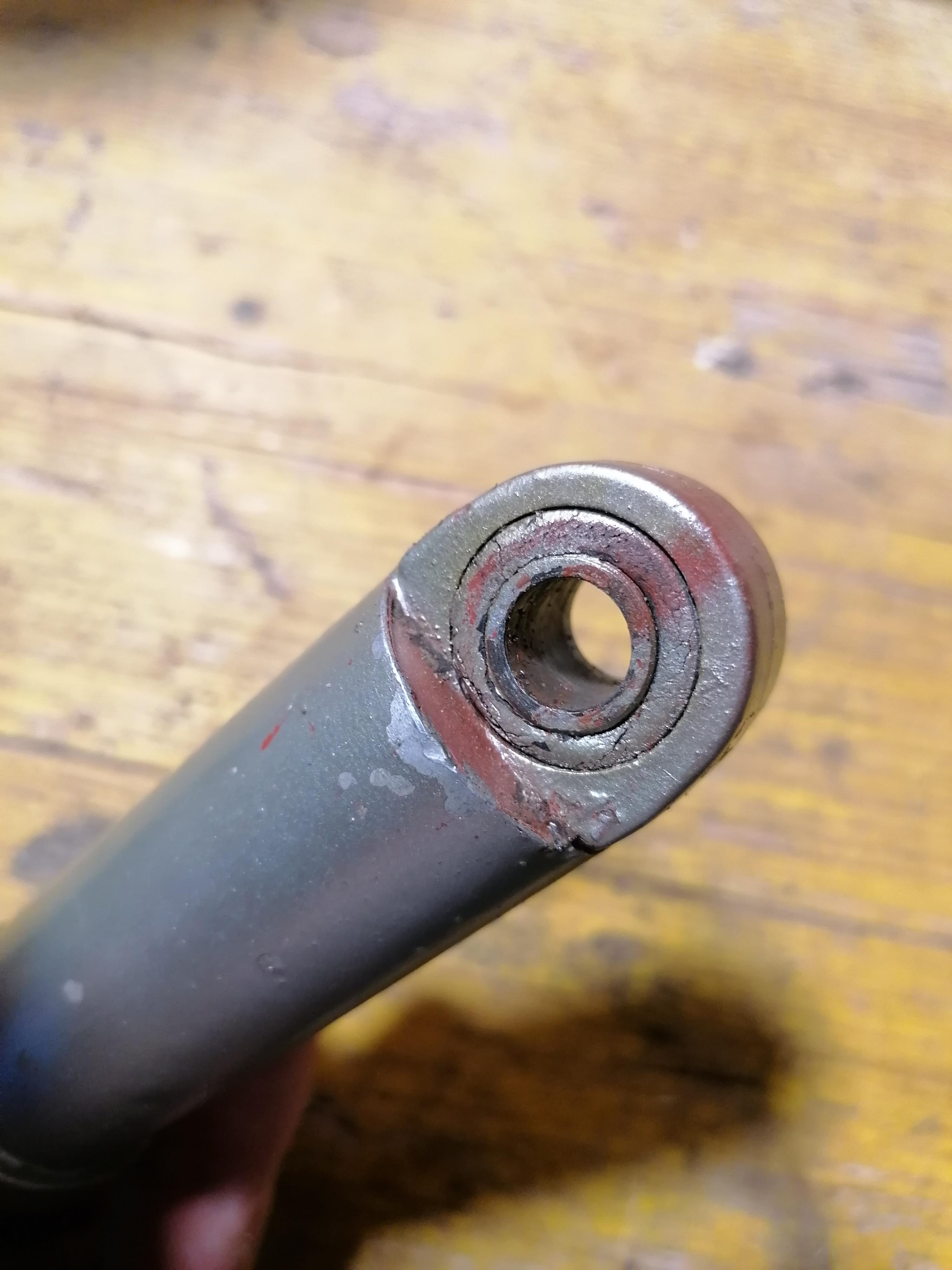

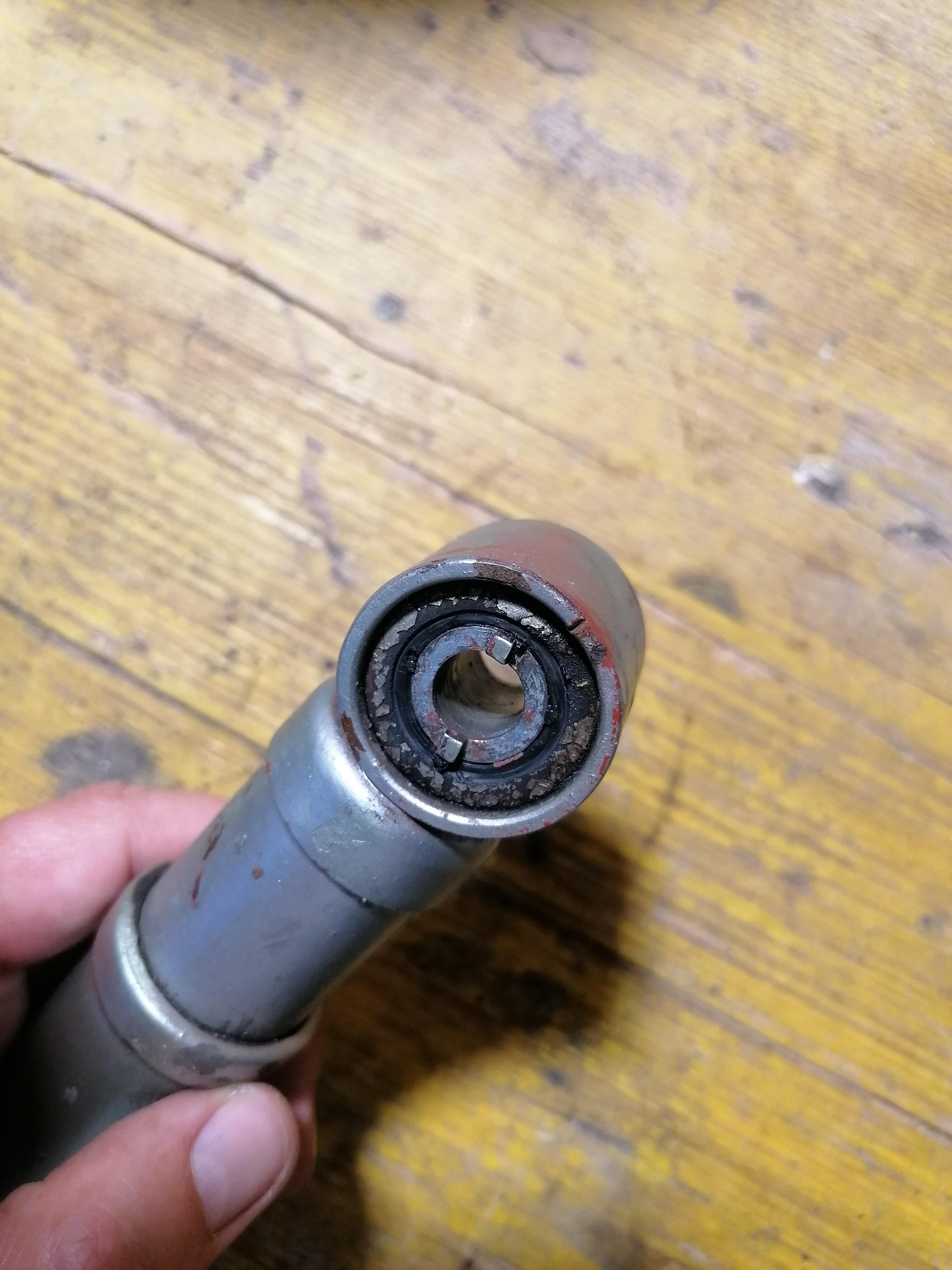

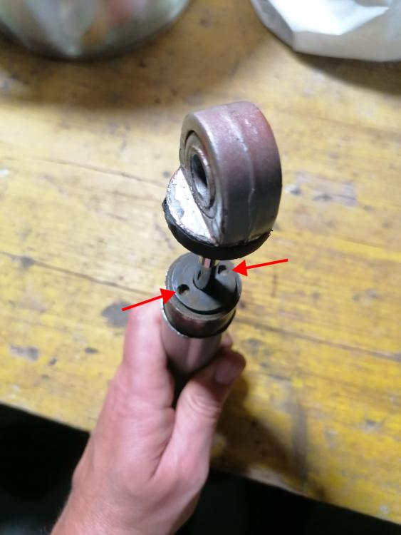

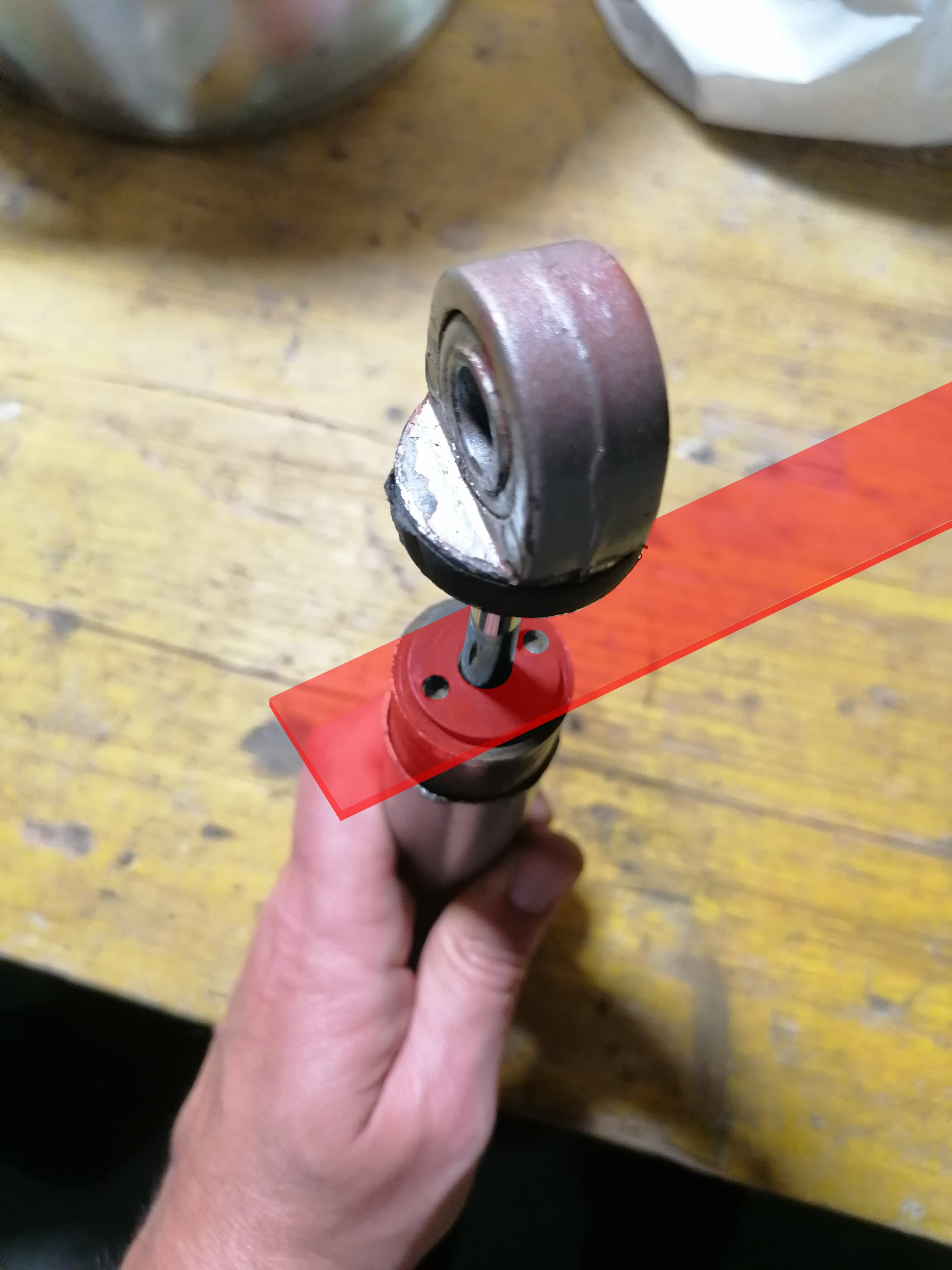

Però ora comincia la prima operazione un pò più complicata: bisogna svitare quel "tappo" che chiude il corpo dell'ammo dove si infila lo stelo.
Nel mio caso era parecchio sporco di un misto terra/olio secchi che ho dovuto grattare via per scoprire finalmente i due fori che serviranno come ancoraggi per svitare il tappo e poter arrivare all'interno dell'ammo stesso.
L'operazione complicata (per me e per gli attrezzi a mia disposizione) sta nel fatto di come poter agire su quel tappo utilizzando i suoi fori. So che alcuni usano la chiave per cambiare i dischi della mola (fortuna se la trovi che calzi esattamente con i nostri due fori) o una chiave a volano.
E qui, per oggi, mi sono bloccato per cercare in casa l'attrezzo necessario e poter proseguire senza far danni.
Se non trovo nulla che fa al caso mio, sto anche pensando di autocostruirmelo con una barra di metallo (in questo caso naturalmente metterò foto).

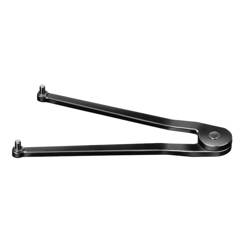

54 minuti fa, DoubleG ha scritto:
Se può servirti come idea...si trovano facilmente, da rivenditori di articoli tecnici o grosse ferramenta.
Stavo pensando esattamente a questo tipo di attrezzo. Da capire quanta leva e quanta presa può fare perchè sicuramente il tappo non si sviterà facilmente. Se con una barra di ferro con un buco dove in mezzo ci passerà lo stelo e due viti saldate alla stessa distanza dei buchi, riesco a risolvere senza fatiche, allora opto per l'autocostruzione.
Una cosa del genere come qui in foto. Una leva che si "aggrappa" ai fori con due viti o simili (naturalmente dopo aver tolto la parte superiore dell'ammo!)
Modificato da Luca Venesian
  • Like 1

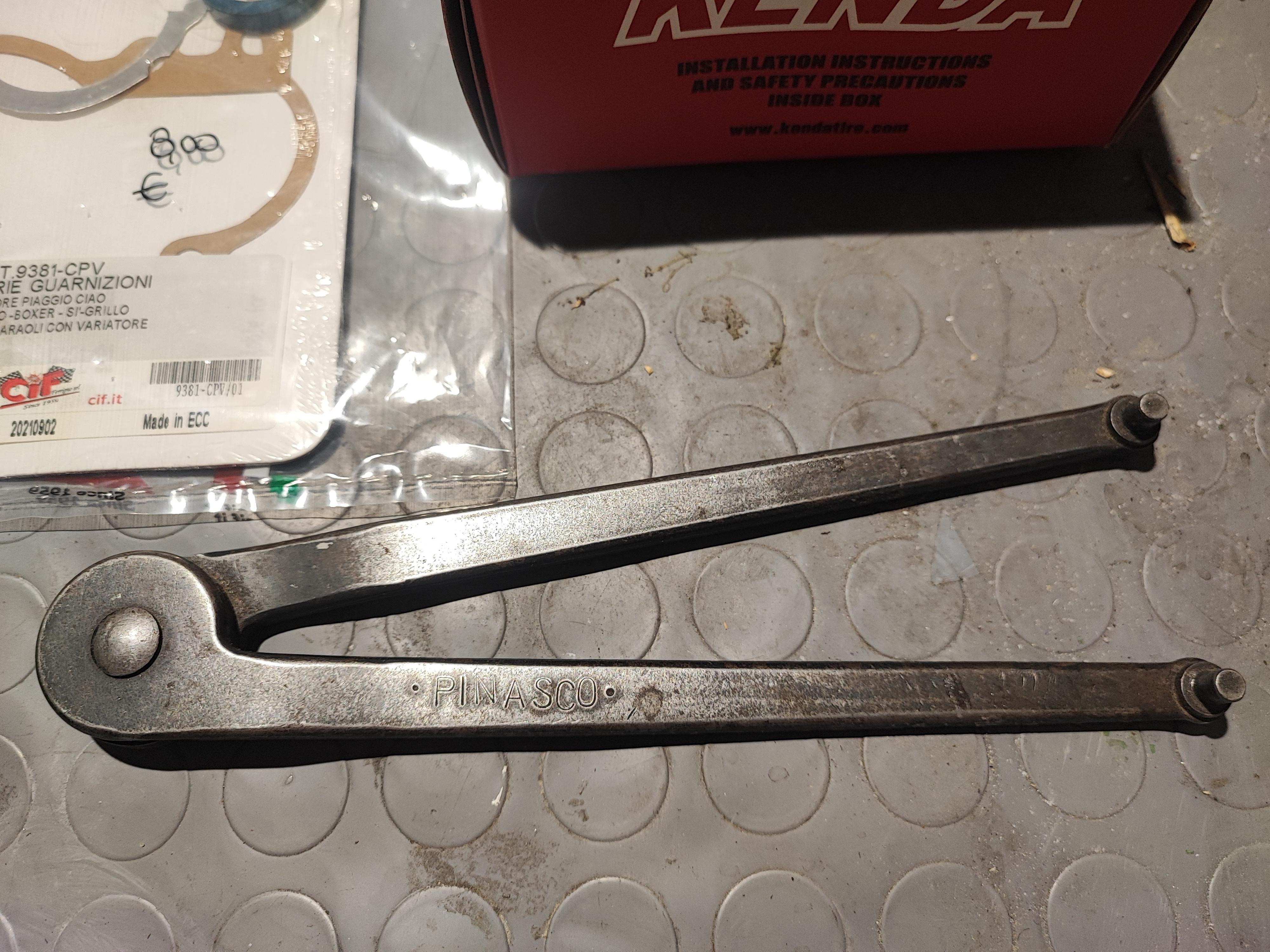

Io ho questo, della Pinasco, forza ne fa molta, presa, dipende dal gioco nei buchi, se è poco, va bene, per migliorare la tenuta una volta infilato, se c'è gioco, metto una fascetta a strappo affinché non tenda ad allargare e uscire.
  • Like 1
  • Thanks 1

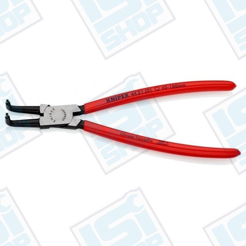

Questo genere di attrezzature esistono con i pioli di diverso diametro, in base ai fori di aggancio su cui devono essere utilizzati, proprio per evitare che scappino fuori.
Si possono usare anche pinze per seger, di dimensioni generose, cui per esempio si sono spezzati i puntalini... ottimo sistema di riutilizzo di attrezzi danneggiati ed inutilizzabili per lo scopo per cui sono stati costruiti.

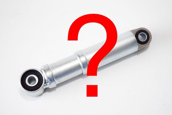

Purtroppo, di tipo originale con fodero in metallo come l'originale, non ci sono molti marchi che lo producono.
