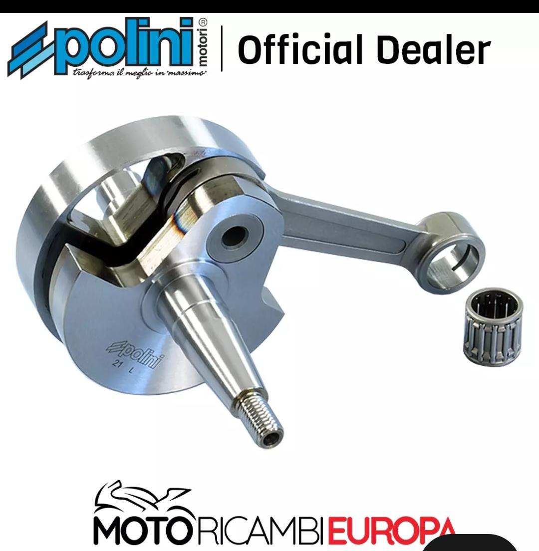

Fazio78 Inviato 1 Ottobre 2024 Segnala Inviato 1 Ottobre 2024 (modificato) Buongiorno. Secondo me il motore così configurato non avrà chissà quali prestazioni ma consumerà pochissimo. Io come albero ho comprato questo. E un albero molto robusto e anticipato. Per quanto riguarda l accensione se devi fare molti km al giorno non ti fidare della vmc Modificato 1 Ottobre 2024 da Fazio78 Integrazione parere Cita

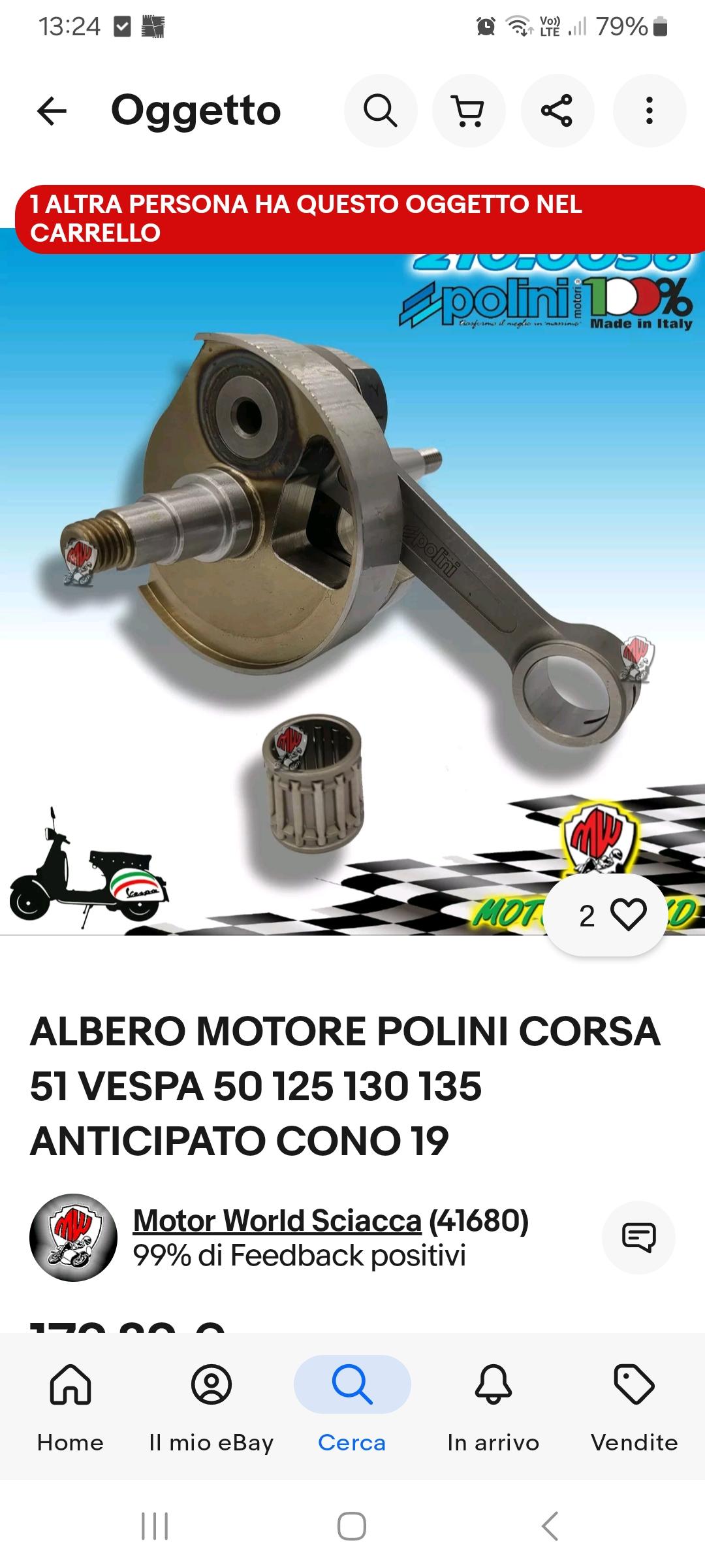

Saric Inviato 16 Ottobre 2024 Autore Segnala Inviato 16 Ottobre 2024 2 minuti fa, Fazio78 ha scritto: Scusa tu la risposta in ritardo. Ha 2000 km Ah, be c'è da dire che il gt é il suo. L'immagine di quello specifico che hai comprato si differenzia dagli altri? Oppure é solo come esempio? Cita
Saric Inviato 16 Ottobre 2024 Autore Segnala Inviato 16 Ottobre 2024 2 minuti fa, Saric ha scritto: Ah, be c'è da dire che il gt é il suo. L'immagine di quello specifico che hai comprato si differenzia dagli altri? Oppure é solo come esempio? Che comunque il codice é uguale per tutti ma dall'immagine (che non é detto che lo rappresenta) sembra diverso da quelli con lo stesso codice. Cita
Fazio78 Inviato 16 Ottobre 2024 Segnala Inviato 16 Ottobre 2024 L immagine è uguale sia per il cono 19 che per il cono 20. Nella descrizione del prodotto devi leggere bene che cono stai acquistando. Spero di averti risposto Cita
Saric Inviato 16 Ottobre 2024 Autore Segnala Inviato 16 Ottobre 2024 3 minuti fa, Fazio78 ha scritto: L immagine è uguale sia per il cono 19 che per il cono 20. Nella descrizione del prodotto devi leggere bene che cono stai acquistando. Spero di averti risposto Ah, no non parlavo del cono, ma della costruzione dell'albero stesso. Grazie lo stesso Cita
Saric Inviato 16 Ottobre 2024 Autore Segnala Inviato 16 Ottobre 2024 Adesso, Saric ha scritto: Ah, no non parlavo del cono, ma della costruzione dell'albero stesso. Grazie lo stesso Nel senso se vai a vedere altri alberi sembrano più lucidi, però penso sia solo l'immagine commerciale. Cita
Saric Inviato 16 Ottobre 2024 Autore Segnala Inviato 16 Ottobre 2024 (modificato) 1 minuto fa, Saric ha scritto: Nel senso se vai a vedere altri alberi sembrano più lucidi, però penso sia solo l'immagine commerciale. Per esempio questo essendo la stessa marca sembra diverso dall'immagine commerciale. Non so se sono tutti uguali. Modificato 16 Ottobre 2024 da Saric Cita
Fazio78 Inviato 16 Ottobre 2024 Segnala Inviato 16 Ottobre 2024 Si si. Solo effetti fotografico 1 Cita
