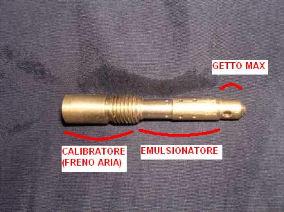

Credo che tu abbia montato il getto max 96, emulsionatore BE5 e calibratore 150. Se ├â┬¿ così (controlla prima per├â┬▓), la cosa giusta ├â┬¿ montare il getto max del 98, calibratore BE3 e freno aria 160 ed installre una marmitta sito normale.
Comunque fai così, ├â┬¿ semplicissimo: apri il coperchio del filtro aria, togli il filtro e sotto trovi una grossa vite in ottone da svitare (testa del freno aria). Quella ├â┬¿ tutta la linea getto del massimo. La sviti e ti trovi tra le mani un componente come in foto allegata, formata da 3 pezzi, inseriti l'uno nell'altro a pressione. Li sostituisci con i getti che ingrassino un po' (aumenta di 2 punti) e rimonti tutto. E' semplicissimo.
La sostituzione dei getti del massimo non richiede la regolazione della carburazione del minimo poichè non influisce su esso.
Sui 3 componenti trovi scritta la misura.
