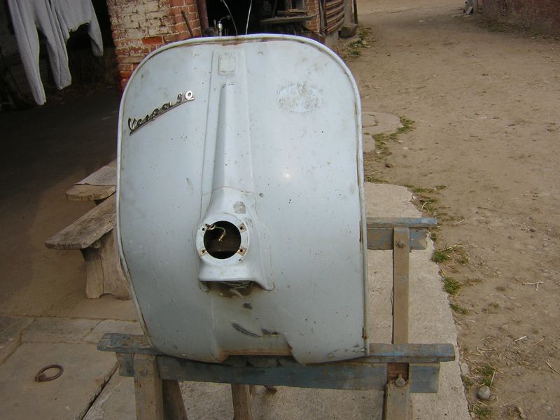

1) Come faccio a staccare la scritta vespa sullo scudo?

allora la scritta dipende, se è adesiva beh c'è poco da fare la devi togliere e ricomprare nuova, se invece è la targhetta vespa la togli con un po di attenzione e via

Grazie per la pronta risposta... prima ho scritto il messaggio e poi ho trovato il forum che parlava della scritta, putroppo è quella con i ribattini, vedrò che fare, spero di siuscire a staccarla.

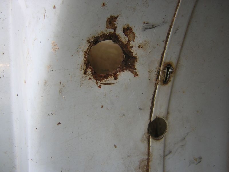

chi mi può dire a cosa serve il buco vicino alla leva del selettore della riserva?

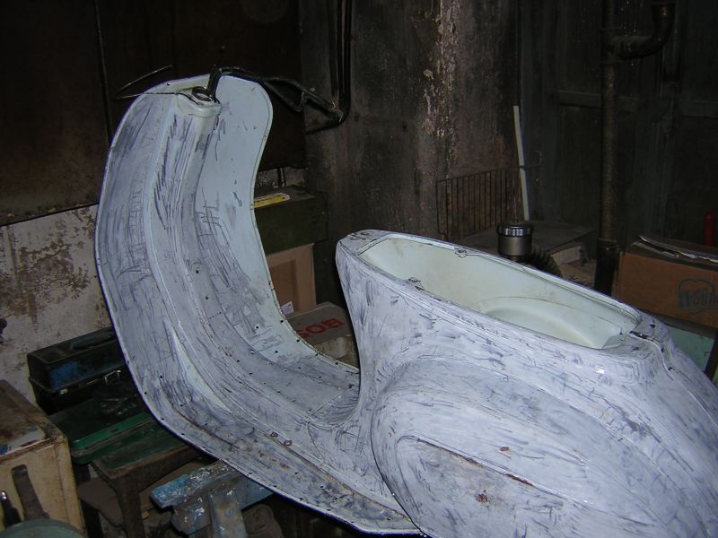

Come vi sembra la sverniciatura? Devo portarla sul metallo o posso lasciare questo strato di fondo?

Il buco non mi risulta sia originale, forse una modifica al carburatore fatta anni fa? Un antifurto di qualche tipo? il pulsante ULTRAVELOCITA'? :lol: A parte le battute, io non ne ho idea!
Se la restauri bene leva tutto, arriva al ferro, poi antiruggine, fondo etc etc

La cosa che mi dispiace invece è togliere la scritta, ci sono i ribattini ed è molto difficile non rovinarla...
Il logo quadrato è ancora in ottimo stato!!!
Sul buco invece faccio saldare una placca di lamiera e poi stucco... speriamo venga un bel lavoro!

mah calcola questo per la scritta:
in quel periodo non era a ribattini ma adesiva di colore blu scurissimo (quasi nero) e argento
dipende dal colore che vuoi fare se la restauri e quindi la rivuoi fare come era nata allora devi stare attento a che colore usare ed in base a quello mettere la scritta giusta
La vespa la faccio originale, del colore che era prima della sverniciatura: azzurro chiaro, e la scritta vorrei tenere la sua originale, quella che si vede in foto! Sempre che si riesca a toglierla... :D
Penso che così si rispecchia di pi├â┬╣ l'originalit├â .

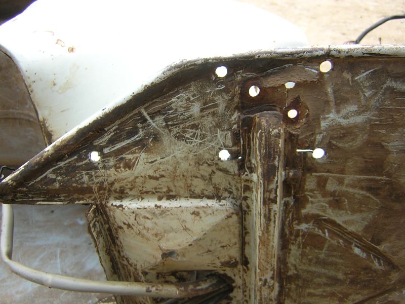

Appena posso ti posto una foto dento lo scudo, ma ci sono dei ribattini... e sulla sua originalità posso contare su mio zio che l'ha comprata nel 67... quella scritta è li da sempre, non è stata mai cambiata!!!
allora le scritte erano tutte e due adesive sia quella blu scuro che quella argento, erano in pratica una lastrina di lamiera molto fine con uno strato adesivo mentre quella blu scuro era solmante un adesivo.
le rifanno solo i ricambisti nessuno ce l'ha argentata mentre l'altra si trova

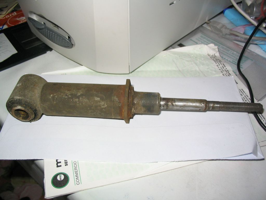

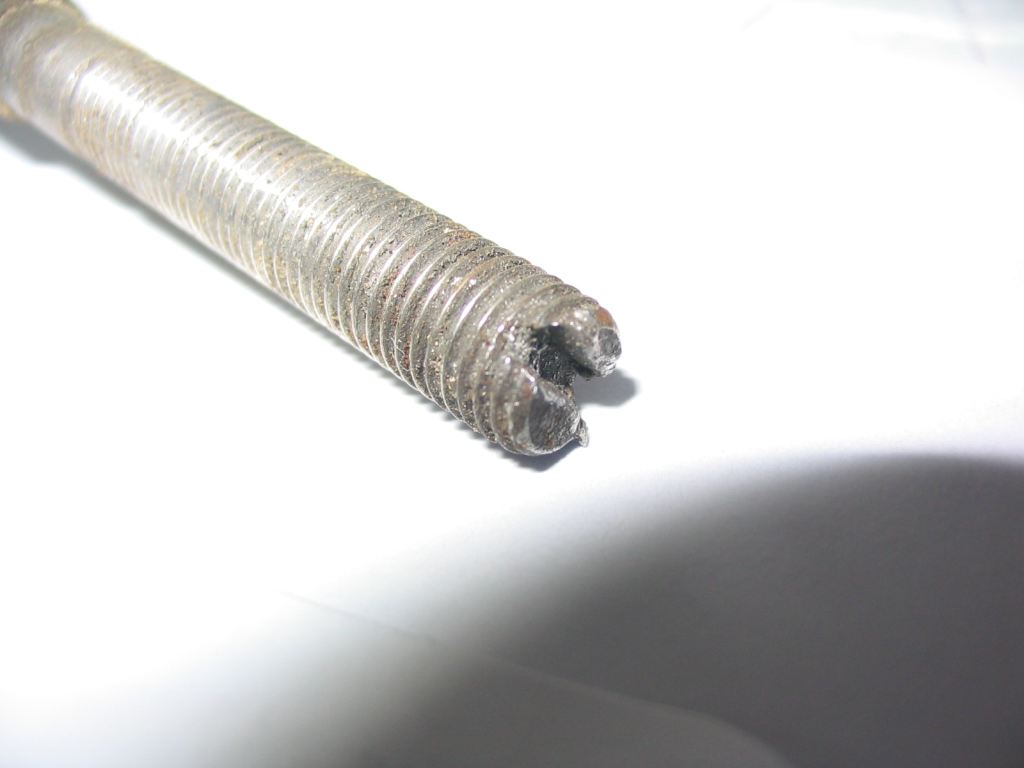

Oggi continuo a sverniciare la vespa, e proverò a togliere la scritta... prima però volevo sapere come smontare l'ammortizzatore davanti, ma continua a girare a vuoto, ho provato in tutti i modi a tenere ferma la testa dell'ammortizzatore ma nulla da fare, qln ha qualche suggerimento?
Grazie...
Andrea
se è arrugginito sarà dura,cmq io ci sn riuscito.
allora intanto togli la forcella dal telaio e il parafango davanti, butta un bel po di svitol sulla vite sopra l'ammortizzatore,
tieni fermo il perno filettato cn un cacciavite a taglio (ha una sede in testa).e svita il dado.attento a nn perdere i dadi o disintegrarli ke hanno filettature strane :roll::?

grazie mille Michele per le foto, oggi pomeriggio provo a smontare l'ammortizzatore... poi ti faccio sapere!!!!
Per mia fortuna sono riuscito a staccare la scritta sullo scudo senza rovinare i ribattini... così riesco a rimetterla a lavoro terminato.
