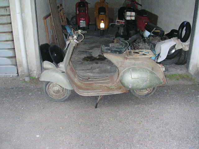

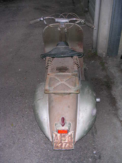

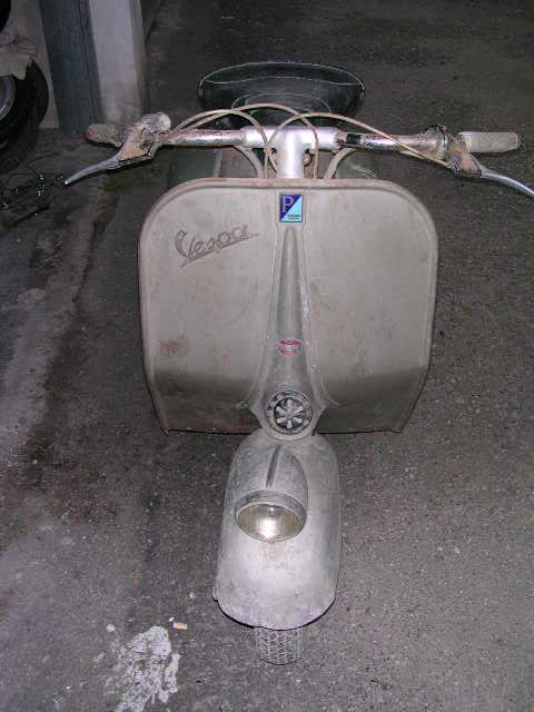

Salve, vi chiedo di consigliarmi sugli interventi necessari per effettuare un restauro conservativo della vespa 1951 che ho postato nelle chiacchiere di vol, anche grazie a voi infatti, ho deciso di non restaurarla ma di conservare il più possibile il suo fascino di conservata. La lamiera della pedana e della scocca è ancora sana, ma la ruggine ha già scrostato la vernice ed il fondo rosso antiruggine. Avete voglia di darmi un po' di consigli?? Grazie a tutti.

ti consiglio di NON lavare MAI la vespa con la lancia (l'acqua si va ad infiltrare in posti dove arrugginirà a tua insaputa), anzi se vuoi bene al tuo gioiellino lavalo con un prodotto tipo acquazero della Arexons.
ciao
Con la lancia lo puoi fare, ma devi poi passargli aria compressa per tutto il telaio e lasciarla per qualche giorno in un posto caldo e secco.
Lavoro che se fai d'estate ├â┬¿ meglio. Si lascia rosolare al sole e tutte le parti nascoste vengono così sicuramente asciugate
il cammino per far un buon restauro conservativo e' piu' lungo,complesso,ma da + soddisfazioni......
per prima cosa fotografa il piu' possibile e nei particolari il mezzo, poi lo lavi con acqua tipida e detergente neutro la carrozzeria e con gasolio/benzina il motore. controlla se va in moto, smonti il smontabile (il motore,portapacchi,sella,ruote,chiappe,parafango) pulisci bene il motore se e' il caso lo rettifichi,il carburatore, ecc.
Ricorda che se lo apri cambia i cuscinetti,paraoli,nel caso pistone ecc. sicuramente cambia d'ufficio puntine e condensatore e controlla le bobine.quando tutto e' pulito ,lindo e funzionante ti devi occupare del resto.
la carrozzeria la lavi nuovamente molto bene e a mano (vedrai quanto rudo attaccato tra il braccio del motore!) quando reputi sia pulitissima inizia il difficile. raddrizzi (o fai raddrizzare da un carrozzziere "amico" le parti rovinate e fai fare forma al parafango anteriore con dilicatezza come se operassi con una "passera") se non viene perfetto va bene lo stesso.
le parti in gomma (manopole,guaine, listelli chiappa ecc.) va da dio il sain cler (non so se si scrive cos'ì)
le parti cromate le pulisci con il cromopulitore tipo "iosso" anche le parti scrostate.
per la carrozzeria fai fare del colore a campione (nitro) dal carrozziere in diverse varianti e poi a pennellino riempi dove e' piu' scrostato, ma in modo leggero,quando hai raggiunto un risultato per te soddisfacente rilavi il tutto e inizi a ucidate con cotone e movimenti circolare con polish di finizione non siliconico.
sulla sella passi l'olio apposito per ravvivarla e morbidirla (si trova dal calzolaio)
rimonti il tutto e..........godi come un riccio!!!!!!!
ciao e buon lavoro
