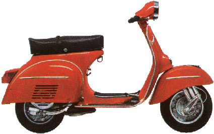

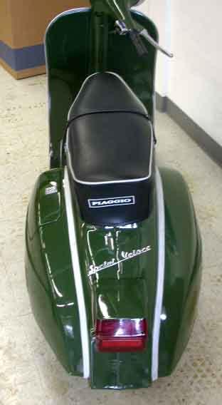

allora ho un altro dubbio ma la sella è come questa ( vedi foto allegata )u guale alla sprint???oppure sella triangolare-monoposto....oppure con serratura posteriore in plastica???la vespa è del 1975 è un gtr no gt...grazie ciao

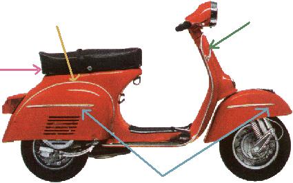

le cose che non capisco....sono queste: (allego foto) innanzitutto la mia è identica di colore a quella di michele 83.....ma la foto che mi ha posto ho6vespe mi da dubbi e cioè (ho fatto delle freccie x farvi capire) dove ho posizionato le due frecce celesti io non le ho quelle due specie di creste orizzontali ci vanno???poi dove ho messo la feccia gialla io le guarnizioni sono nere e non bianche come vanno??? poi dove ho messo la freccia verde e cioè la scritta come deve essere???magari inserite una foto....poi poi dove ho messo il rosa deve avere il pulsante-serratura in plastica apri sella in quella posizione????vi ringrazio...allora ripeto è del 1975.ciao

allora io nn ho i fregi laterali!!la scritta vespa davanti e come la special x intendersi,la sella ha un pulsante ke n nsi vede e sotto la pelle,le gomme delle sacche sono nere!!quello li ├â┬¿ il modello precedente gtr almeno x quello ke ne so io!! quindi lasciala così
Se è del 75 non ha i fregi laterali, la cresta parafango è squadrata, le guarnizioni cofani nere ecc., insomma tale e quale a quella delle foto, sella compresa. In più la scritta sullo scudo è in stampatello.
